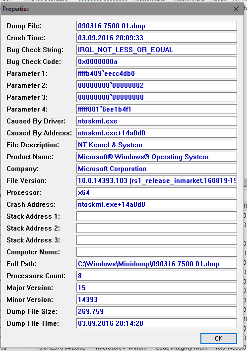

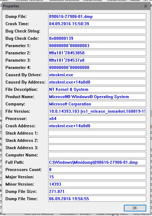

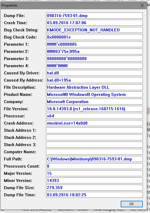

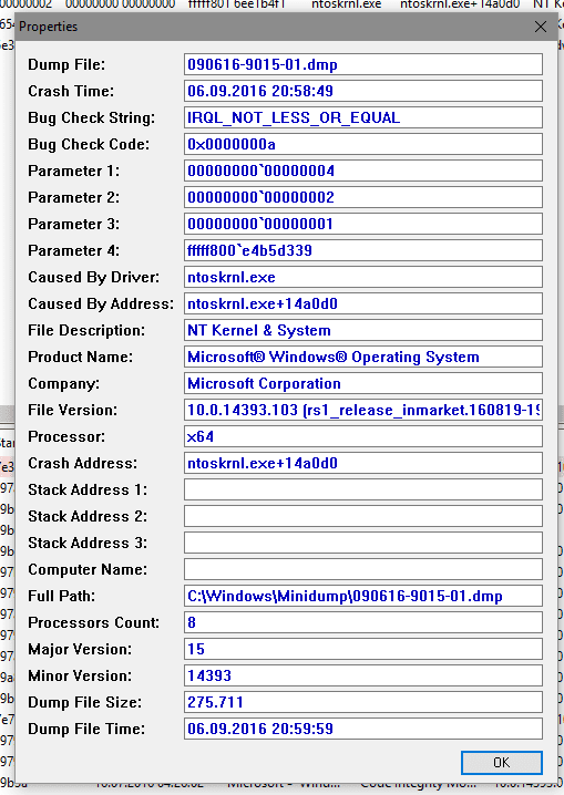

PS: ich habe nun mit der Software bluscreenview die Dumps ausgelesen, hier mal die verschiedenen Fehler

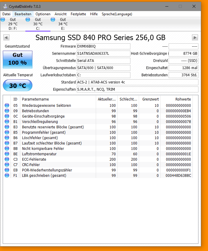

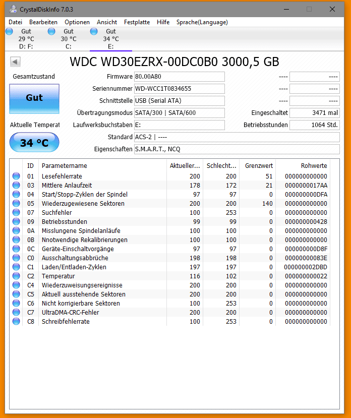

Kannst Du bitte einmal Deine Smartwerte der HDs/ SSD posten. Z. B. mit Downloads | Lavalys.com (gibt da eine kostenfreie Demo) oder CrystalDiskInfo - Download - CHIP Welche FW/ Virenscanner verwendest Du? Hast Du diese(n) bereits auf die aktuellste Version upgedatet bzw. Versuchsweise deaktiviert?

Danke! Checke bzw. wechsle einmal bei Deiner Seagate das SATA Kabel. Sonst fällt mir leider nichts ausergewöhnliches bei Deinen Smartwerten auf. Norton kann es dann auch nicht sein... Update: Sorry - bin mir nicht sicher ob das Problem bei Deiner Seagate tatsächlich das SATA Kabel ist - das würdest Du an den UDMA CRC Fehlern erkennen. Deine HD hat aber ein Problem mit HW CRC Fehlern - muss da noch bzgl. Ursache recherchieren. Update: Deutet auf ein Problem der "HD Oberfläche" - vermute, dass dies Dein Problem ist. Würde die Daten so rasch als möglich sichern und die HD abklemmen und probieren ob Deine Probleme damit gelöst sind, bzw. die HD austauschen.

Habe meine Antwort ergänzt - befürchte dass Deine Seagate ein gröberes Problem hat. Bitte sichere unbedingt Deine Daten!! Kabeltausch wird wahrscheinlich nicht helfen. Die Smartwerte deuten eher auf einen physikalischen Defekt der Plattenoberfläche hin. Die andere HD und SSD sind meiner Meinung nach OK. Bei der Seagate wundert mich, dass Du keine "Wiederzugewiesenen/ Defekten Sektoren hast was bei einer "defekten" Plattenoberfläche eigentlich logisch wäre. Irgend Etwas ist aber faul mit dieser HD.

system service exception
irql_not_less_or_equal
kmode exception not handled
das sind deine Bluescreens bisher aus deinen Screenshots.
Also am meisten tauchen diese Fehler bei fehlerhaften Treibern auf. Da du das System neu aufgesetzt hast, sollte es da eigentlich keine Fehler mehr geben. Hattest du nach der Neuinstallation wieder den Grafiktreiber installiert, der die Bluescreens ausgelöst hatte?
