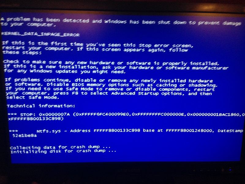

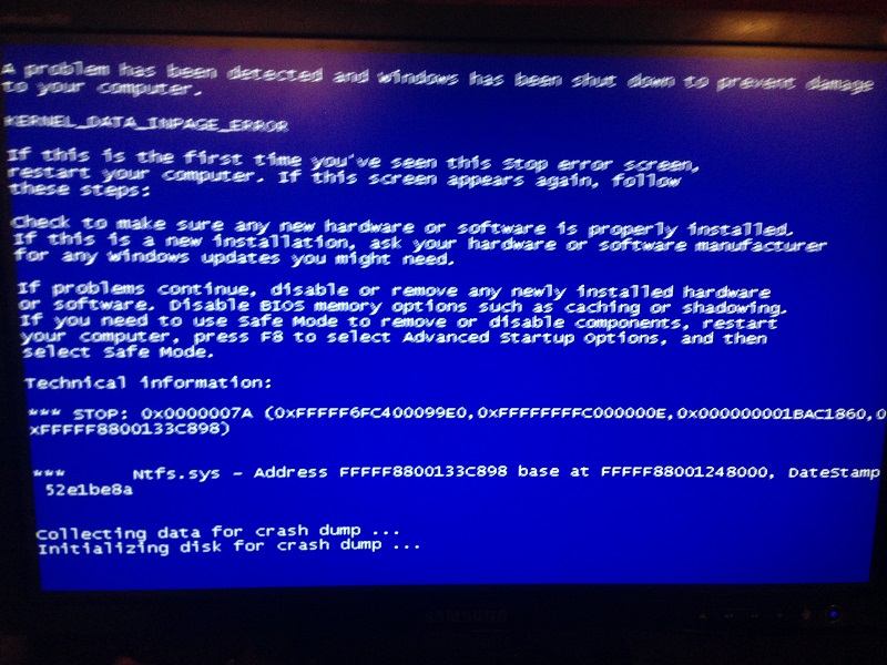

Guten Morgen
Ein Schnappschuß des letzten BlueSreens kann ich anbieten. Eine Memory.dmp wurde nicht gespeichert. Ordner und Aufzeichnungsart hab ich in den erweiterten Systemeinstellungen kontrolliert. Auch die Suche nach einer dmp File brachte keinen Erfolg. Übertaktet ist weder CPU noch GPU. Es handelt sich um einen i5 2500k auf einem ASRock Z68 Extreme7 mit 8GB Corsair Vengeance 1600 und einer 650Ti.

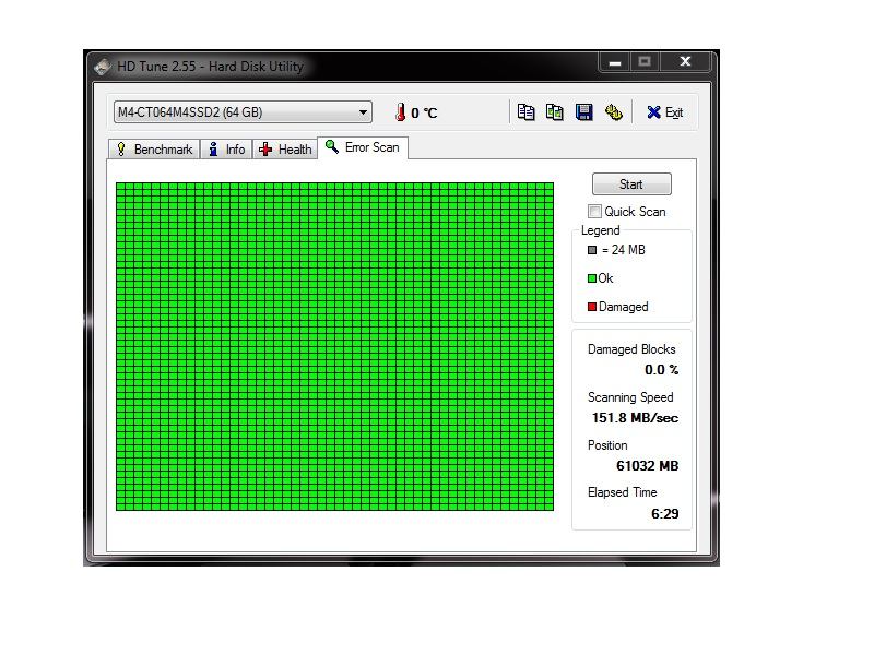

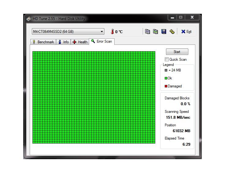

Festplatten bitte mit HDtune mal auf Fehler "Deep Scan" prüfen, sofern möglich. ntfs.sys deutet auf einen Dateisystemfehler hin.

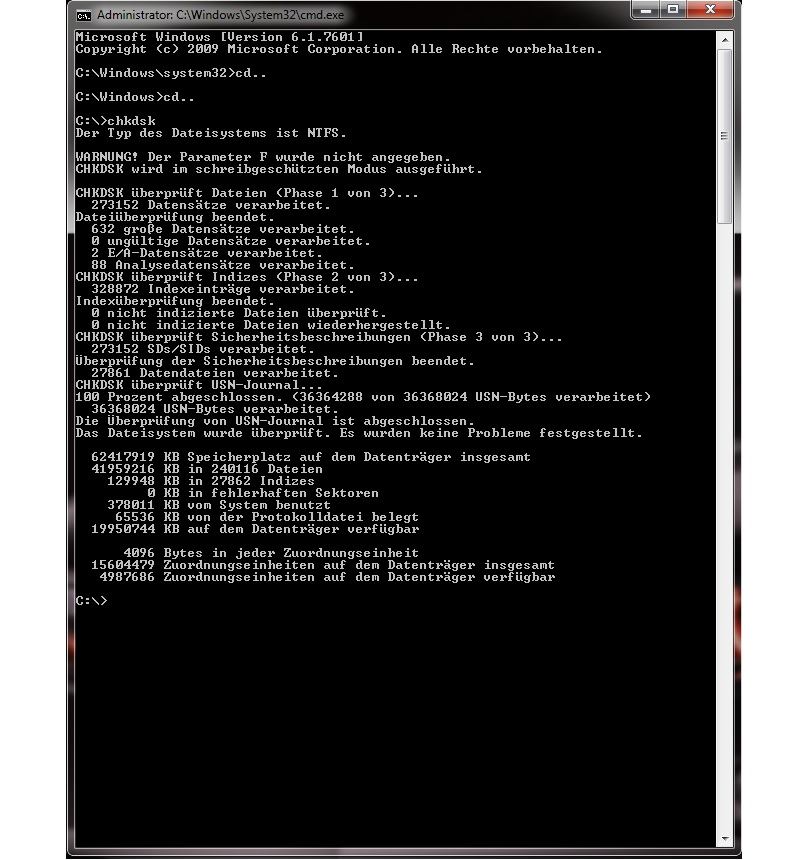

CMD - chkdsk /f /r kann da ggf. mehr zu sagen.
Ich vermute es ist die Festplatte mit Partition C:
Je nach RAM Menge den virtuellen Arbeitsspeicher solange deaktivieren.
Festplatte ist ne 64gb m4 SSD auf der wirklich nur win7 pro installiert ist

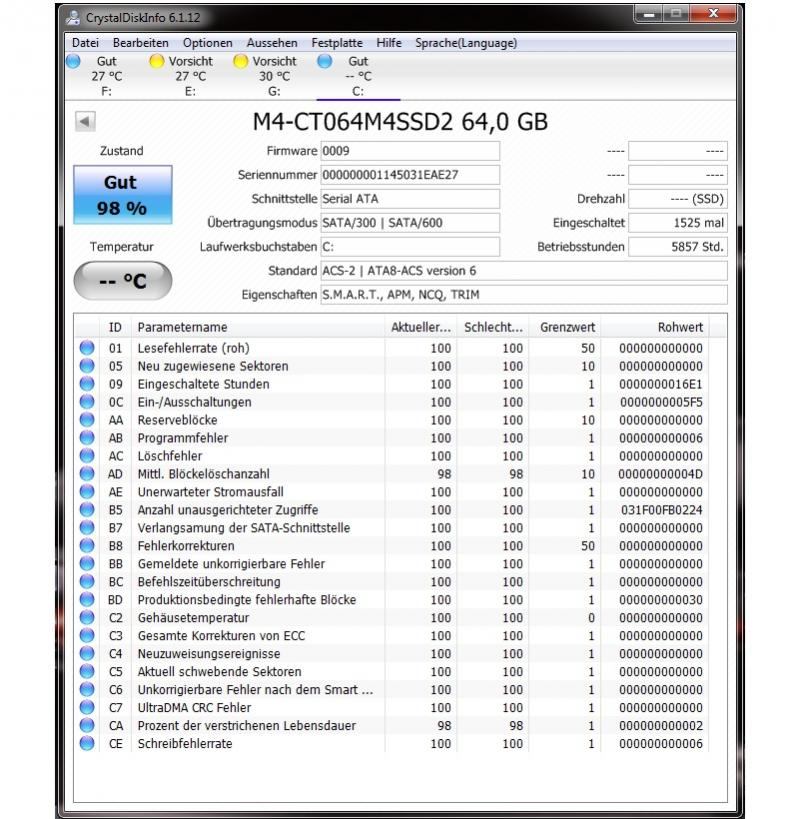

Sofern die Checkdisk-Prüfung keine Abhilfe schafft, überprüfe die Systemplatte mit dem herstellereigenen Diagnosetool. Handelt es sich um eine SSD, überprüfe die Firmware auf Aktualität.
Der NT Status Code, der in dem Bluescreen angezeigt wird (2. Parameter in der Klammer) beschreibt ein grundsätzliches Problem mit der Systemplatte, nämlich dass das Laufwerk nicht mehr ansprechbar ist, bzw. war.

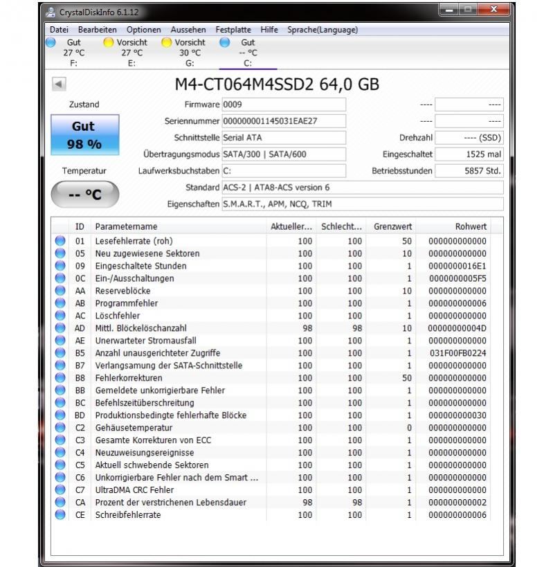

Edit: Es ist eine M4 wie ich gerade lese. Überprüfe auf jeden Fall, ob die aktuellste Firmware drauf ist! (Sichwort 5000 Std. Bug)
Die Firmwareversion kannst du z.B. mittels CrystalDiskInfo herausfinden (und uns einen Screenshot davon posten).
ich danke auch, mache ich sofort wenn ich zu Hause bin und lass euch dann alles zukommen
Erst mal warten ob der Blaue noch mal kommt. ;)
Also Firmware Update hab ich gemacht und bis jetzt ist Ruhe
OK. Ist blos noch eine alte Firmwareversion in dem CrystalDiskInfo Screenshot zu sehen, deswegen habe ich nochmal nachgehakt.
Also ich denke des Rätsels Lösung war die Firmware. Rechner läuft stabil wie es sein soll. Danke für eure Hilfe :d
