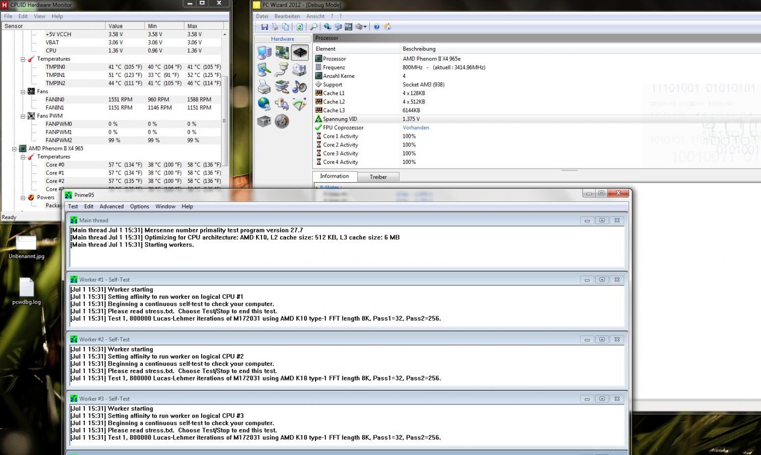

Hier Paar Bilder über die Spannung und Temp.
Prime testet doch bis zur max Temperatur oder nicht??
die spannungen bei last wären intressanter lass mal prime laufen und mach dann von den spannungen screenshots

Erstmal vielen dank für die hilfe, habe jetzt die cpu spannung herabgesetzt von den 1.375V auf 1.264V max Temp. die gemssen wurde 65° ansonnsten schwankend von 63-65°. Ich denke damit könnte ich leben, evtl bei bedarf noch einen kleinen tick weniger das wars. Prime läuft schon seit einer std ohne probleme.
Also die Temeraturen sind eigentlich so hoch, dass man auf einen Fehler im System schließen kann. Ich würde jedenfalls nicht damit leben wollen, meinen Prozessor oberhalb der Herstellerangaben betreiben zu müssen, aber letztendlich ist es deine Entscheidung. ;)
