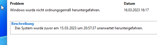

folgendes hab ich getan:
Zuverlässigkeitsverlauf nachgeschaut:
Da steht nur drin das Windwos nicht Ordnungsgemäß heruinter gefahren wurde.
Er scheint jetzt auch nur noch komplett einzufrieren. Hatte den Haken bei Neustart rausgenommen, es wird kein Bluescreen mehr erzeugt.
Auch per Bluescreenview lässt sich nichts auslesen, da anscheinend nichts erzeugt wird.
Ich finde das ziemlich komisch, aber woran es liegt weiß ich immer noch nicht :)

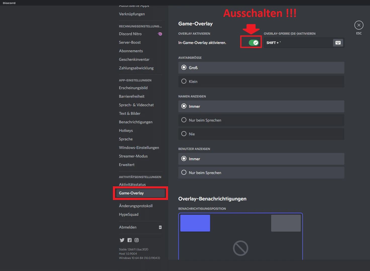

Läuft bei dir zufällig Discord?
Dann würde ich einfach mal Discord ausschalten bevor du League of Legends startest, möglicherweise gibt es dann keinen Absturz.
Edit:
Weil Discord + Riot Games ( LOL, Valorant) = Probleme
Manchmal reicht es wenn man das Discord Overlay deaktiviert.
Auch mal den Fenster Modus testen, solche Probleme treten häufig nur im Vollbildmodus auf.
Das ist dann ein Grafiktreiber oder League of Legends Problem, das wahrscheinlich irgendwann mal gefixt wird.
Discord läuft nicht, aber im Fenstermodus spiele ich LoL schon. habe nen UWQHD Monitor, da ist das Bild sonst zu groß. Verstehe auch nicht, wieso der LoL Support sich nicht meldet.
