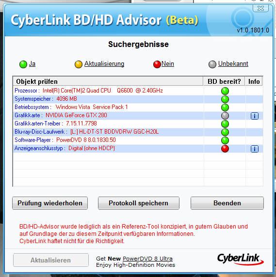

unter Vista (sowohl 64 als auch 32 Bit) behauptet PowerDVD bzw. die Blue-Ray-Disc als auch das Advisor-Tool von Cyberlink, mein Monitor hätte kein HDCP:
attachment.php
Folglich wird kein Film abgespielt.

...dann downloade das aktuelle Tool ...

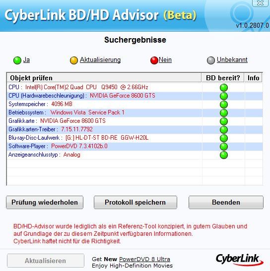

..dass das Tool nicht 100%ig ist sagts selber ...mein PC hat 8 GB Ram ;) ... spielt Power DVD8 wirklich keine Blueray auf diesem PC ab ?

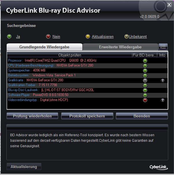

obwohl der "Aktualisieren"-Button ausgegraut ist, hab ich mich mal manuell auf die Suche gemacht und tatsächlich eine aktuellere Version entdeckt.
Das Tool ist aber immer noch der gleichen Meinung:
attachment.php
Cyberlink PowerDVD müsste zwar eigentlich auch auf dem aktuellsten Stand sein, da schau ich aber auch lieber nochmal nach. Weil hier ist ja das eigentliche Problem.
So lang dieses Abspielprogramm nicht checkt, das es der Monitor kann, wird der Film nicht abgespielt.
Das Tool benutz ich nur als Hilfsmittel zum Probieren.
Unter Xp gehts ja. Ich hatte gehofft, andere haben das Problem auch bzw eine Lösung dafür.

deine Grafikkarte ist dem Programm immer noch unbekannt(weil recht neu ) , deshalb hab ich erst zum Treiber geraten und dann zum Update für das Tool ... da hat Nvidia wohl noch ein Problem , denk ich mal ...
