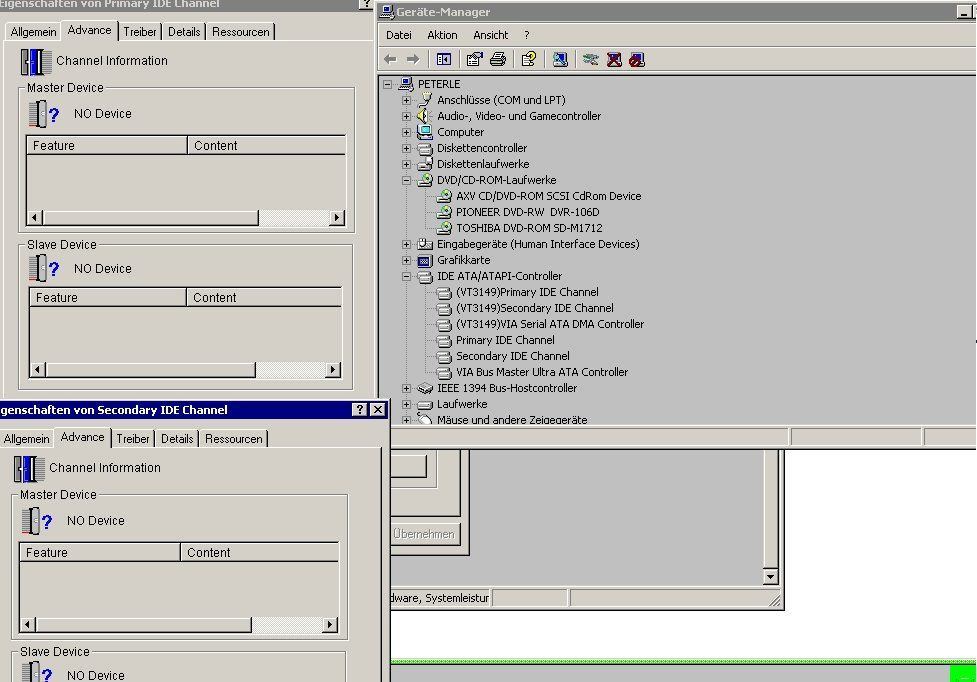

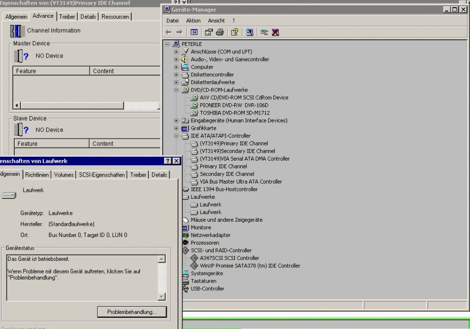

habe 2x MAxtor Diamondmax 10 am Boardeigenen Promise-SATA Controller.
Beide Platten bringen nur 62 MB/SEC bei HDTACH.
Beim Vorgängerboard hatte ich das als die CDROM-Laufwerke auf PIO statt UDMA eingestellt waren, hatte halt alles ausgebremst.
Nun das Phänomen:
Habe im Gerätemanager zwar die CDROMs aber wenn ich die IDE-Controller anklicke bei den Details wo man normalerweise die UDMA-Modes sieht, scheint es als ob kein Gerät angeschlossen ist ?
Habe dort bei IDE/ATAPI Controllern:
VIA BUS MASTER ULTRA ATA CONTROLLER
Primary IDE Channel
Sec. IDE Channel
UND
VT3149 SERIAL ATA DMA Controller
VT3149 Primary IDE Channel
Wieso denn SATA ATA DMA und dann primary+sec IDE ?
Und wenn ich auf einen VIA-Kanal auf ADVANCE klicke steht da NO DEVICE ?
Die CDROMS gehen aber. Und bei den Festplatten sieht man auch nichts welche UDMA etc.
Was läuft denn da falsch? Treiber etc?
Screenshots sind angehängt !!
Danke.

Hi,
du hast anscheinend den VIA IDE Filter oder Mini-Port Treiber installiert. Möglich, dass die DMA Einstellungen nun durch ein seperates Tool von VIA vorgenommen werden kann. Dass die DMA-Einstellungen im Geräte-Manager nicht mehr vorhanden sind, ist hierbei nicht ungewöhnlich.
Danke erstmal MADNEX.
DMATOOL.exe habe ich aus einem alten 4in1 treiber und der geht nicht. was gibts denn für ein tool um dma zu testen und einzustellen??
Es bleibt bei 63 MB/Sec finde ich etwas lahm für ne SATA. So 80-90 sollten doch drin sein oder?
Schau mal hier: <a href="http://www.forumdeluxx.de/forum/showthread.php?t=31427&page=1#4.1" target="_blank">Klick!</a>
