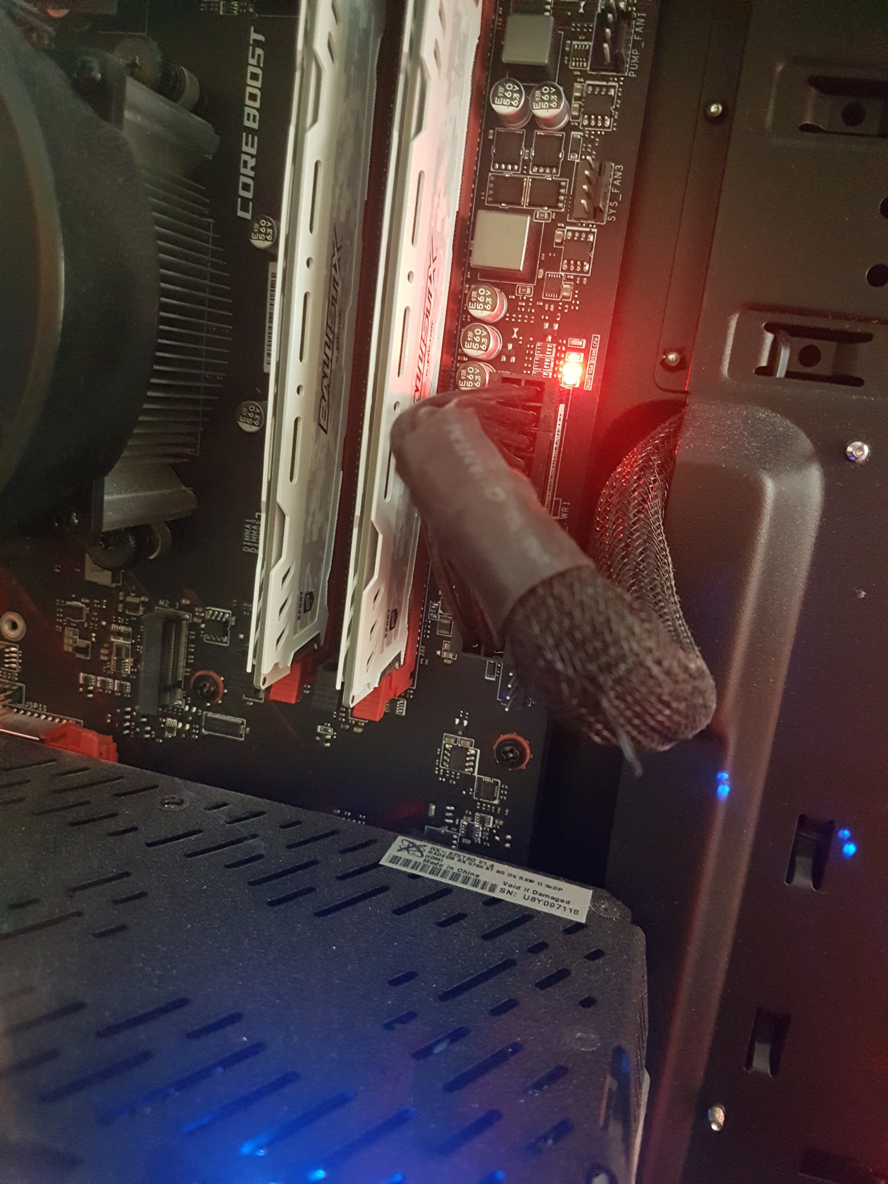

Habe eben ein Bios update gemacht und habe seit 7min Blackscreen und da tut sich nichts. Der PC hat sich einmal von allein neugestartet. Die Lichter von der Tastatur Blinken noch.
Habe ein Msi b450 gaming plus.
Habe es per USB Stick gemacht und per Mflash
Da blinkt auch so ein rotes Lämpchen beim Mainboard. Keine Ahnung ob es schon immer geblinkt hat oder nur jetzt.

Schalte den PC mal ab und versuche es mit einem cmos Reset. Wenn das nicht funktioniert, dann neu über den Flashback Port flashen. Mehr Infos dazu siehe Handbuch oder folgendes Video:

Bios auf Werkseinstellungen zurück setzen. Dazu musst du normalerweise zwei Pins überbrücken. Manche Boards haben auch einen Knopf dafür. Schau am besten mal im Handbuch nach.
