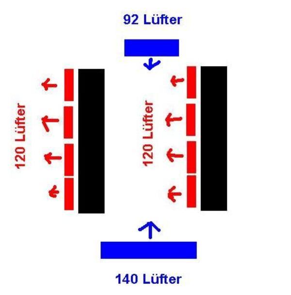

Jetzt suche ich die beste variante, wie ich die Lüfter anordnen kann.
Deswegen wollte ich euch mal fragen?

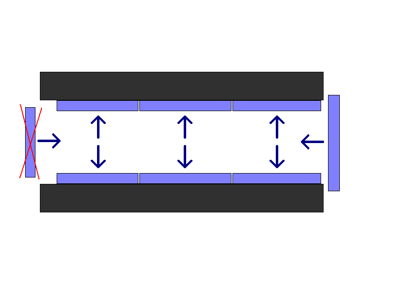

Die theoretisch (und mEn auch praktisch) beste Variante ist bei deinen Zeichnungen nicht dabei:
Hintergrund: Die Lüfter sollten in jedem Fall innen sein, um maximale Geräuschdämmung zu erreichen (Radiatoren schlucken recht gut Schall). Die Luftzufuhr ist unkritischer, weshalb die Luft sinnvollerweise von der Mitte angesaugt werden sollte. Der seitliche Ausstoß der erwärmten Luft führt dazu, dass diese bei den meisten Aufstellorten ungehindert entlang der Seitenflächen nach oben aufsteigen kann und nicht erneut angesaugt wird.
Der kleine Lüfter hinten ist eigentlich nicht nötig (deshalb durchgestrichen). Macht aber auch nichts wenn er mit läuft.

Variante 2 ist von den Temperaturen sicherlich die sinnvollste.
Allerdings würde ich auf die 2 Lüfter, welche von vorne und hinten kalte Luft reindrücken, verzichten.
Die 2x4 Lüfter der Radiatoren erzeugen genug Unterdruck um die genau passende Luftmenge anzusaugen. Wenn die vorn/hinten Lüfter nicht gut abgestimmt sind mit den links/rechts Lüftern entsteht entweder Überdruck/oder Unterdruck, was sich negativ auswirken kann.
Und wie "VJoe2max" schon geschrieben hat, wären Dichtrahmen + eventuell Shroud bei den Radiatorlüftern sinnvoll.

Moin LehmannE,
da ich das Gehäuse da hatte und viel probiert habe, kann ich dir nur sagen das die beste Lösung eine Pull-Push Anordung ist, im Grunde wie bei deinem ersten Bild, nur das die Lüfter an beiden Radiatoren innen liegen. Also erster Radiator > Lüfter die die Luft durch den Radiator ziehen > die zweite Lüfterreihe drückt die Luft durch den > zweiten Radiator.
Das Problem bei den anderen Lösungen ist, das die Abstände zwischen den Radiatoren sehr klein sind und du mit den beiden Lüftern vorn und hinten nicht genug kalte Luft nach- bzw. heisse Luft abfördern kannst. Folge: Die Radiatoren heizen sich gegenseitig auf, zudem laufen die Lüfter so gegen- statt miteinander ob das so gut ist bei dem kleinen Zwischenraum? Ich habe das gar nicht erst ausprobiert, weil mir davon dringend abgeraten wurde!
Mit der von mir genannten Lösung heizt zwar der erste den zweiten Radiator leicht auf, aber das gleicht sich aus wenn beide am selben Kreislauf hängen. Im Grunde fast wie ein dicker Radiator bei dem die Lüfter beidseitig montiert sind!
