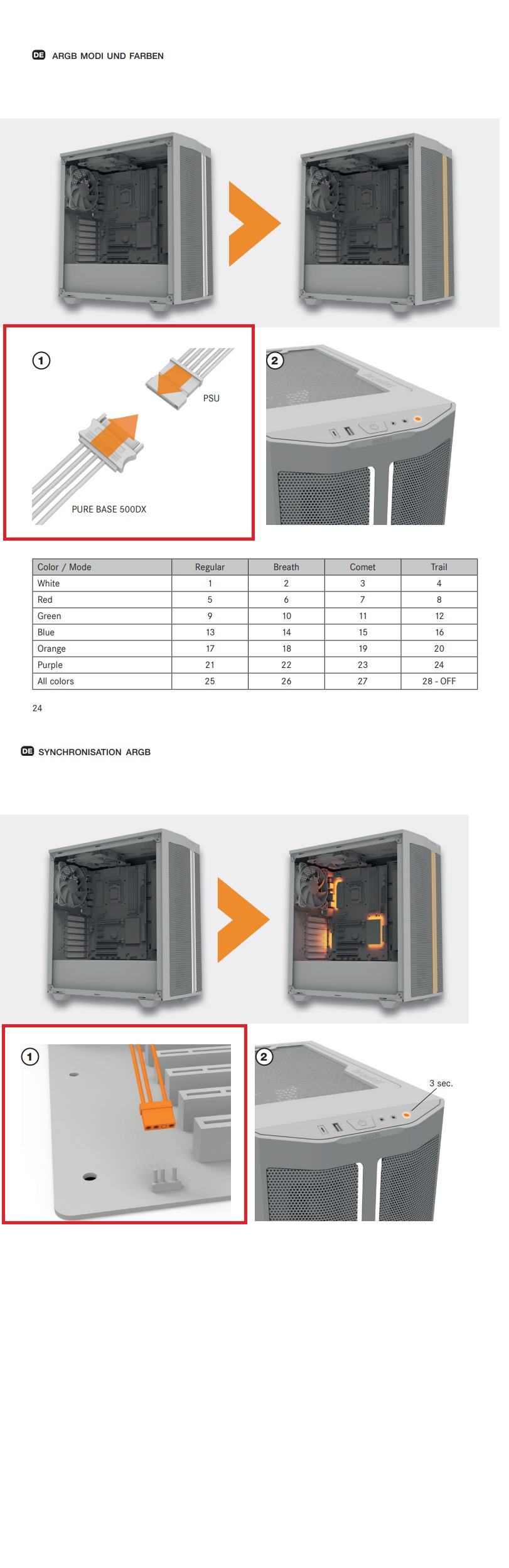

....ARGB HUb benutzen. Dieser hat als Stromanschluss einen SATA Stromstecker....AM Mainboard ( MSI B550 Tomahawk) oder am Netzteil ( BeQuiet Straight Power) ?
Der SATA Stromstecker wird mit dem Netzteil verbunden, wie man im be quiet! Handbuch Seite 24 sehen kann.
Der 3 Pin ARGB Stecker wird mit dem 3 Pin ARRB Steckplatz auf dem Mainboard verbunden, im be quiet! Handbuch auf Seite 25 zu sehen.
Wenn du die ARGB LED´s per MSI Mystic Light Software steuern willst musst du vorher den ARGB Knopf ganz rechts oben am be quiet! PC Gehäuse für 3 Sekunden gedrückt halten (Handbuch Seite 25 Darstellung 2), damit der ARGB Hub mit der MSI Mystic Light Software Synchronisiert wird, der PC sollte dabei an sein und die MSI Mystic Light Software sollte laufen.
