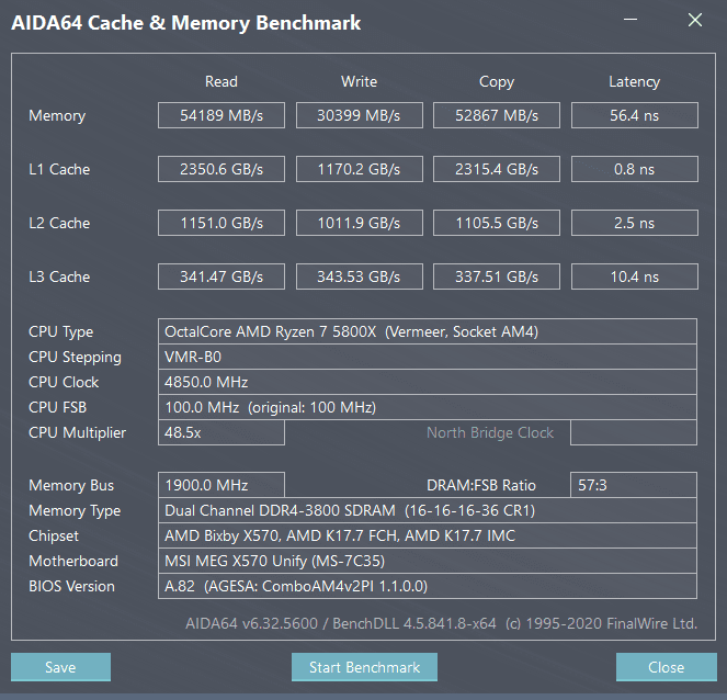

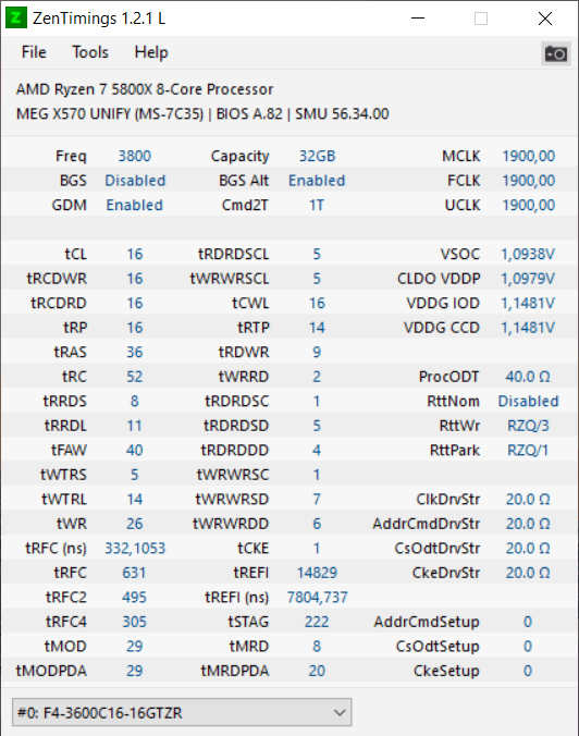

Momentan läuft der Ram bei 1,33V mit 3800 @ 16-16-16-36 52
Ich habe den AIDA Stabilitätstest ne stunde Problemlos laufen lassen und auch ua den internen Benchmark von Shadow of the Tombraider in WQHD und UHD.Was alles stabil war/ist.
Da ich aus Erfahrung weiß , das die meisten Boards im standard zu hohe Spannungen anlegen,brauch ich Beratung ob ich soweit alles lassen kann oder ob ich was verändern sollte um die Controllerbelastung gering zu halten.
Zur Info hier die Daten :
Die erreichte Latenz ist ja schonmal nicht schlecht,denke ich.
Im Prinzip habe ich das 3600er XMP aktiviert und etwas verändert.
Selber verändert habe ich tRC auf 52 (board hatte 86 eingestellt im XMP) , tRFC auf 631 (Board hatte 688 angelegt) , ProcODT auf 40 Ohm (3600XMP läuft nur mit 53.3 Ohm stabil) ,die Spannung auf 1,33V gesenkt damit der Prozi noch genug Saft zum Boosten hat und den Ramtakt auf 3800 eingestellt (FCLK/IF geht nicht über 1900).
