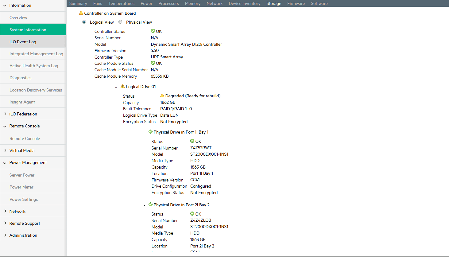

Gerne würde ich dir das Ergebnis von CrystalDiskInfo zukommen lassen. Leider erkennt das Program auf dem Server die Festplatten nicht.
Dann stoße mal ein Rebuild an, da steht ja "Ready to Rebuild" hinter Degraded, denn wenn Du die falsche Platte zuerst rausnimmst, bekommst Du ein Problem, da die andere einen alten Datenstand hat und RAID Controller wenn sie ihre Sache ernst nehmen, ein RAID als Volumen begreifen dessen Daten konsistent sein müssen. Wurde dann ohne eine der HDDs schon auf das RAID geschrieben, beim Booten passiert das bei jedem OS schon wegen der logs, dann hat man ein Problem. Ich weiß nicht mehr ob hier oder in einem anderen Forum, aber irgendwo war mal ein Thread, da hatte einer einen hochwertigen RAID Controller und zwei Platten im RAID 1 und hat sich beschwert, dass es nicht funktionieren würde. Er hat folgenden Test gemacht:

Ich habe von HP folgende E-Mail Erhalten:
Dieser Aussage nach ist die Platte in dem ersten Schacht defekt.
Merkwürdig ist, dass ich in der iLO 4 Oberfläche keinen Defekt der physischen Platte erkenne (Bild im ersten Beitrag). Lediglich das logische Laufwerk, also der RAID Verbund hat ein Problem, wenn ich es richtig verstehe?
Soll ich den Rebuild nun trotzdem anstoßen, wie von servermensch beschrieben?

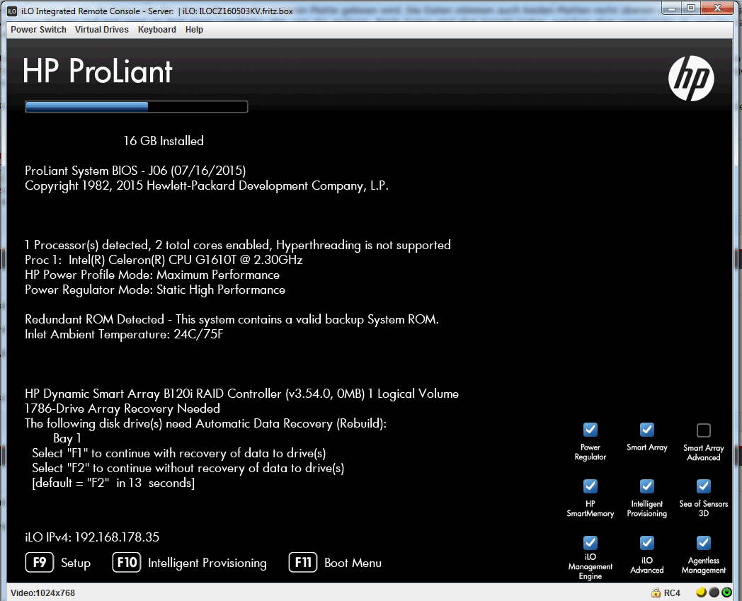

also die mail ist auch klasse, automatisch geht das leider nicht, man muss F1 drücken...mit F2 bootet der weiter ohne rebuild...oder kennt jemand einen Weg wie man das auf automatisch stellen kann ?
Daten sind gesichert. Ich habe zusätzlich ein Systemabbild gemacht, falls alles fehl schlägt. Die neue Platte ist auch da (WD Red 2TB).
Nun wollte ich mich an eure Vorschläge halten und sehe das hier in der iLO Remote Console:
Es verwirrt mich etwas, dass ihr sagt, ich solle mit F2 den Rebuild anstoßen. Hier steht doch F1.
Wird die Auswahl hier getroffen, im Bootvorgang, oder meint ihr etwas ganz anderes?

HP neu gestartet (mit den alten Platten) und F1 gedrückt, als ich das oben beschriebene Fenster bekam. Dann schien es so, als wenn ich mehrmals nach weiteren Eingaben aufgefordert wurde. Diese Menüs wurden aber so schnell hintereinander abgespielt, dass ich weder Zeit hatte, mir etwas durchzulesen, noch einen ScreenShot davon machen konnte oder etwas drücken konnte.
Der Rechner war schnell wieder hochgefahren. Die LED blinkte nach wie vor Orange/Gelb. Nun dachte ich mir, es kann ja nichts passieren. Ich habe ja alles gesichert. Also habe ich noch einen Ordner auf dem Desktop erstellt und einfach "Test" benannt. Ich fuhr den HP runter. Baute die Platte in Slot 1 raus und die neue WD Red ein.
Nach Einschalten des Rechners selbe vorgehensweise. Auch hier wieder F1 gedrückt etc. Der Rechner war genau so schnell wieder hochgefahren, die LED blinkte immer noch Orange. Der vorher erstellte Ordner mit der Bezeichnung "Test" war aber da. Jetzt war ich komplett verunsichert. Macht der Rechner irgendetwas im Hintergrund?
Ich startete den Rechner neu und wurde nicht mehr gefragt, ob ich ein Rebuild machen will oder überspringen möchte. Die LED blinkt nach wie vor Orange.
