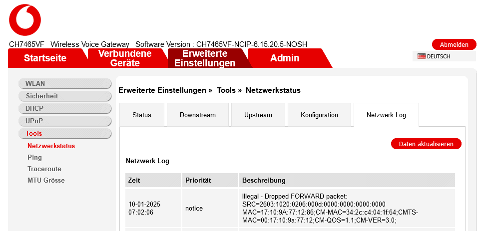

Die Steckdose wird zwar in der SmartLife App angezeigt, kann aber nicht zum Netzwerk hinzugefügt werden.
Nachdem ich das WLAN Passwort eingebe, erhalte ich die Fehlermeldung "Das Gerät konnte nicht hinzugefügt werden", mein Router scheint nicht mitzuspielen.
Anbei die Fehlermeldung meines Vodafone CH7465VF Routers, hat jemand einen Tipp für mich?

Dann frag doch mal bei VF nach oder im Forum.

Ich kann dazu nur sagen, das ich gelesen habe, das wohle manche solcher Geräte Probleme haben, wenn vom AP 2,4 und 5 Ghz zur Verfügung gestellt wird und deshalb desöfteren empfohlen wird, das man 5Ghz abschalten soll während man das Ding pairen will.
Wär vielleicht mal nen Versuch wert, auch wenn ich mir technisch nicht erklären kann, warum das ein Problem sein sollte.
Im argen Zweifel würde ich sogar mal IPv6 (temporär) ausschalten. Würde mich nicht wundern wenn es Geräte gibt, die damit nicht klar kommen.

Die Fritzbox schaltet bestimmt nichts "um", die stellt 2,4 und 5Ghz parallel zur Verfügung. Der Client entscheidet ob er 2,4 oder 5Ghz nutzt... und genau das kann wohl das Problem sein.
Deswegen einfach mal vorrübergehend 5Ghz in der Fritte abschalten. Es sollte zumdindest einen Versuch wert sein. Wenn das schon zuviel Aufwand ist nur um es mal zu versuchen, kann das eigentliche Problem ja auch nicht so schwerwiegend sein.

Meine smarte Steckdose ist mit dual Netz auch nicht klargekommen und ich musste global auf 2,4 umstellen, damit es funktioniert. Ich denke es könnte bei dir ähnlich sein.
