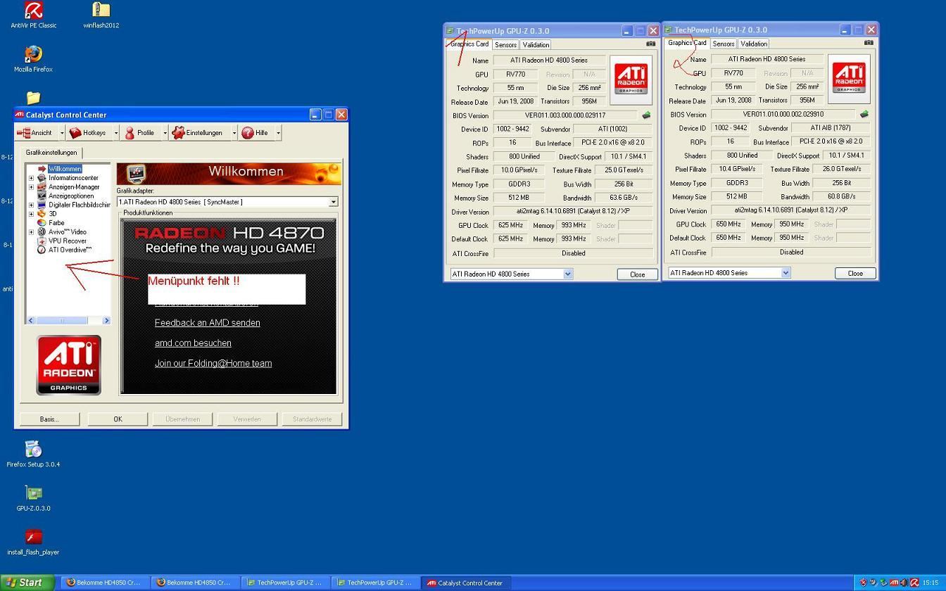

Hey Leute,
habe momentan leider ein kleines (eigentlich großes) Problem.
Und zwar besitze ich 2x die ATI HD4850 (leider verschiedene Hersteller, da eine von K&M aus der RMA kam und durch eine andere ersetzt wurde)
http://preisvergleich.hardwareluxx.de/deutschland/a344934.html
http://preisvergleich.hardwareluxx.de/deutschland/a368180.html
Ansich habe ich schon oft gelesen, dass Crossfire mit Karten von verschieden Herstellern keine Probleme macht und auch unterschiedliche Taktraten nicht weiter schlimm sind, da sie sich angleichen.
Nun zu meinem Problem :
Habe die beiden Karten in die PCIe Slots meines DFI JR P45 gesteckt und mit einer CF-Bridge verbunden, danach Windows neu aufgesetzt und ATI Catalyst 8.12 installiert. Nur wenn ich jetzt ins CCC komme erscheint in den Einstellungen der Unterpunkt "Crossfire" gar nicht erst.
Laut Geräte-Manager und GPU-Z werden aber beide Karten einwandfrei erkannt.
Ich dachte mir also, dass es eventuell mit den verschiedenen Biosen der Karten zusammmenhängt und wollte mit ATI Winflash auf beide das gleiche bios flashen : Fehlanzeige : Fehler in den Subsystem ID's (weiß einer, was es damit auf sich hat ?)
Als nächstes habe ich die CF-Bridge umgesteckt, was aber auch keine Verbesserung brachte. Langsam weiß ich nicht mehr weiter !
Ich hoffe das mir hier jemand helfen kann !
Hier noch kurz mein System, um eventuelle Fehlerquellen ausschließen zu können :
DFI JR P45 T2RS PCIe X16 X16 @ X8 X8
Intel C2D e6400
4GB Crucial Ballistix
2 x HD4850
500W Coolermaster SilentPro
Im Anhang ein Screen vom Problem :

So, habe gerade den Rat von PayAndCry befolgt und bis auf den letzten Punkt hat auch alles funktioniert ! :(
Werde jetzt mal ein Bios Update probieren !
edit2 :
So, Problem beseitigt !
Schuld war der blöde 8.12 Treiber, mit dem 8.10er läufts einwandfrei !
