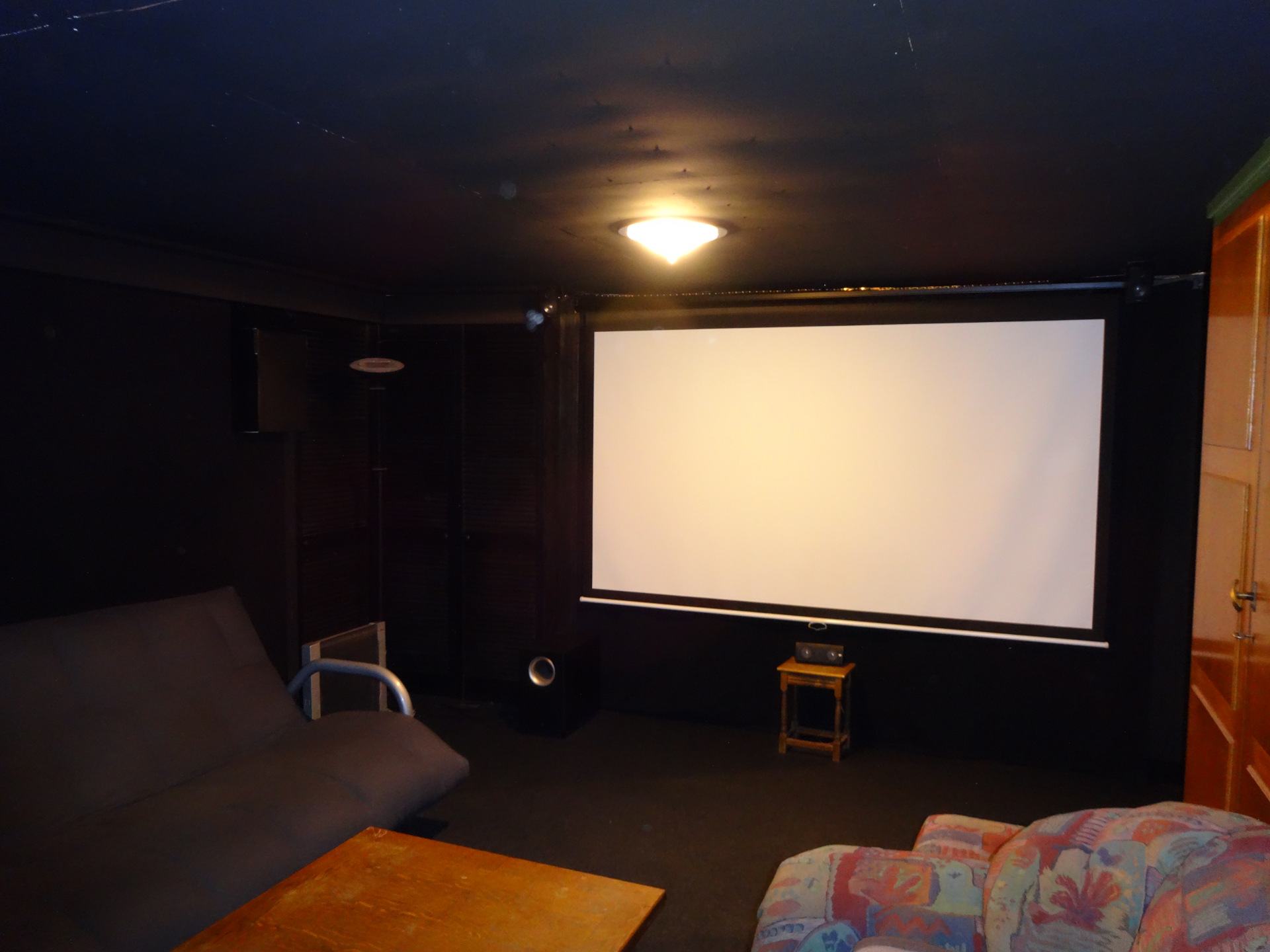

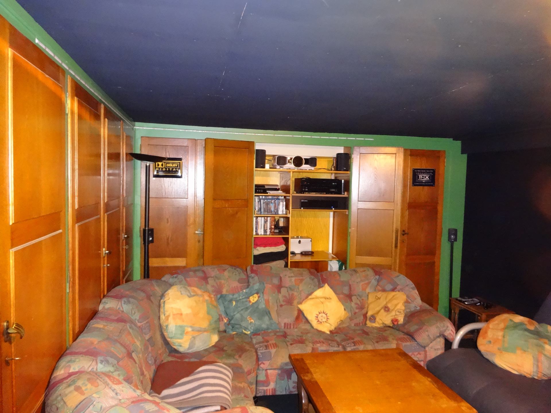

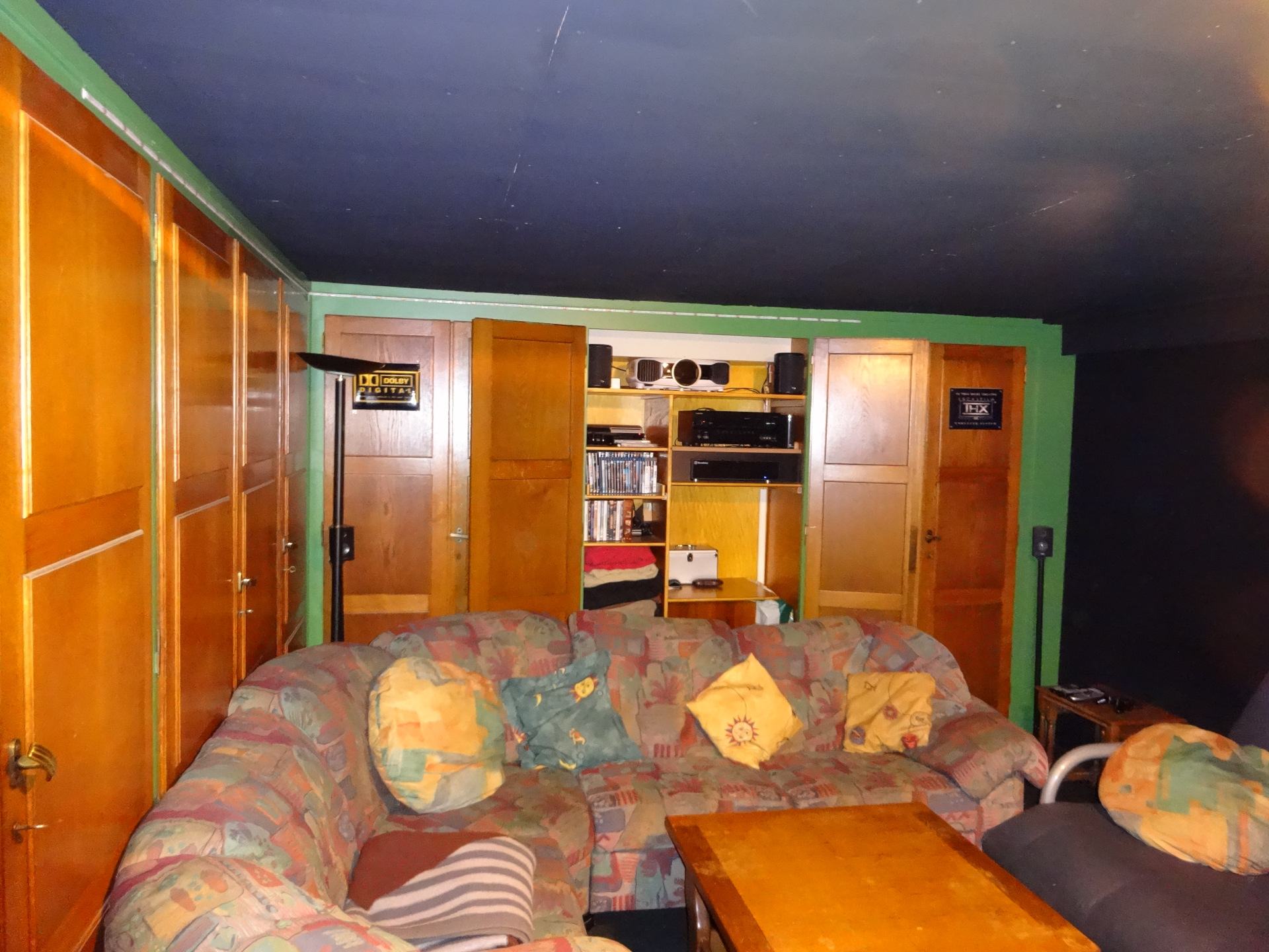

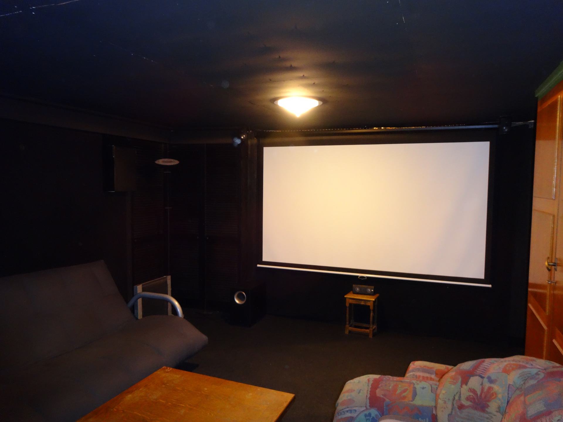

Da mein Keller nicht nur für Heimkinoabende genutzt wird, habe ich nur eine einfache Rolloleinwand. Mir reicht das, aber das muss ja jeder mit sich selbst ausmachen.
Beamer Epson TW 9000 W 3D FHD, hat damals 2500 € gekostet. Dazu eine 5.1 Anlage und im Sofa verbauten Körperschallwandler.
