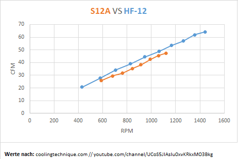

Ansonsten würde ich wie gesagt zu den HF-12 raten. Die sind dunkelgrau/schwarz mit lediglich ein paar blauen Akzenten auf der Rückseite am Etikett. Laut CoolingTechnique sind die Venturi sogar leistungsfähiger als die S12A:
