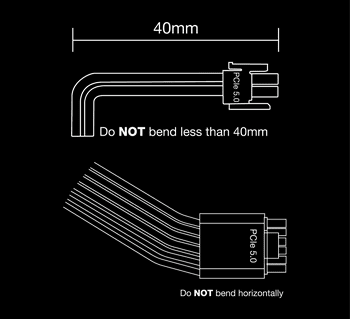

Habe mal bei bequiet nach dem be quiet 12VHPWR ADAPTER CABLE geguckt und folgendes gefunden...
Oben heißt es, man solle das Kabel NICHT WENIGER als 40mm biegen. Ist das ein Fehler von denen oder deren Ernst?
Das ist durchaus sehr ernst gemeint und beruht auf der Empfehlung der entsprechenden Kommission die den Stecker entwickelt hat.
Ist die Diskussion um den neuen Stecker bzw. der Adapter an dir bisher vorbeigegangen?
Ah, ich checke jetzt es was gemeint war. Mit weniger als 40mm ist gemeint, dass die Länge von Steckerecke bis Knick nicht 40 mm unterschreiten soll. Das war also ein semantisches Verständnisproblem.
ja genau, so ist es gemeint!
man kann es aber falsch verstehen, das gebe ich zu.
