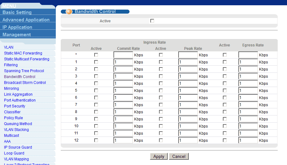

Bei meinem Switch kann man die Bandbreite recht genau angeben.
Coole Sache, habe ich bei den Switches (primär HP) noch nicht gesehen.
Hast du das mal ausprobiert?
Was für einen Switch hast du da?
Hi
Ja, habe ich schon getestet. Ist ein Zyxel MGS-3712. Den habe ich aber im Moment nicht in Betrieb, wusste aber, dass der das kann. Der kommt dann wieder zum Einsatz, wenn die mir FTH mal einziehen mit 4 Fasern. Firewall habe ich auch schon da, eine Zywall 110,...
Muss dann mal schauen, ob das mein DELL Powerconnect auch kann. Komme grad nicht ins Webinterface, hab mich ausgeschlossen beim letzten Umbau :hmm:
Du musst halt eines bedenken:
Wenn im Switch ein Bandbreitenlimit auf Layer 2 gesetzt wird betrifft das alle Verbindungen, nicht nur die ins Internet sondern auch die internen zwischen 2 PCs, zum Server, NAS etc.
