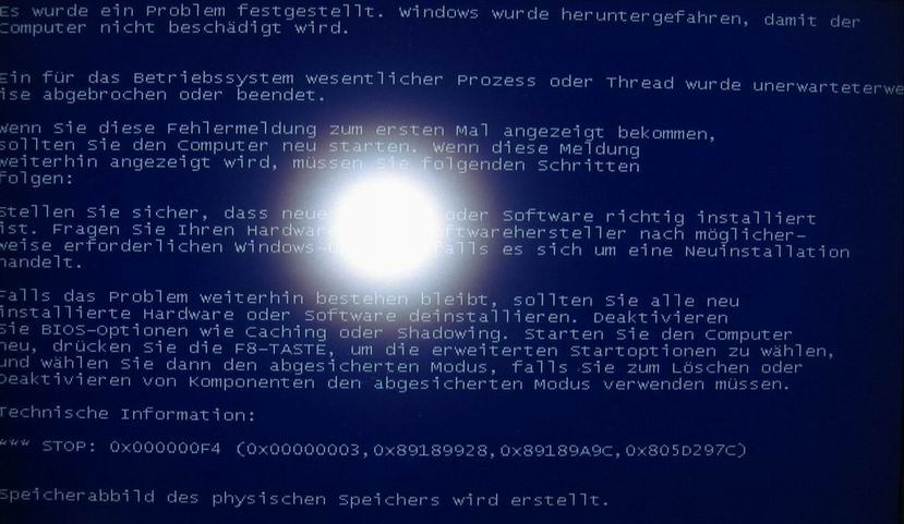

nun ist mal eine Fehlermeldung gekommen.
Der PC wird auch neugestartet, wenn ich das SATA Kabel von der Backplane weglasse.
Also muß es mit dem Strom zu tun haben.
Das gleiche ohne Backplane.
Wenn ich den Pc hochfahre und erst dann das Stromkabel an die HDD einstecke, wird der PC auch neugestartet.
Achso: Netzteil Enermax MODU82+ 525W
