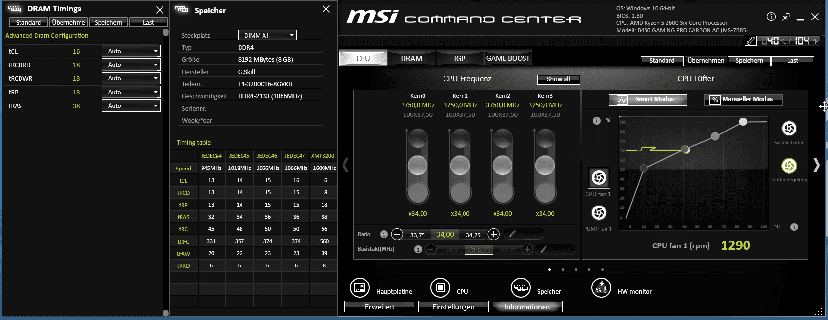

Hallo.
Ich habe meinen Speicher auf 32GB (4x8GB) erweitert. --> G..Skill Ripjaws V 16GB DDR4 16GVRB Kit (2x8GB) 3200MHz CL16
Leider erkennt mein Board den Speicher nicht richtig. --> B450 GAMING PRO CARBON AC
Der müsste doch auf 3200 laufen oder irre ich da.
Stelle ich den auf 3200 (Profil 1 oder auch 2) wird 5mal neu gestartet und dann wohl den Speicher wieder runter gestellt.
PS Wird auch bei nur einem Riegel so gemacht ;(

Der läuft aktuell mit 2933 Mhz.
Dann schafft der aktuell nicht mehr.
Entweder Bios aktuallisieren oder die Spannung noch geringfügig erhöhen.Evt. auch für den SOC (Speichercontroller)
Ausserdem könnte man versuchen die Timings ein wenig anzupassen.

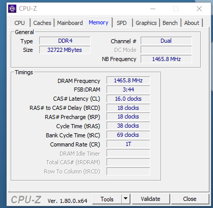

Wie so läuft der mit 2933?
Es wird doch die Hälfte nur angezeigt.
Was verstehe ich da falsch?
Vielen Danke.
Bei CPU-Z Siehst du doch das er mit 1465MHz läuft Bei DDR Ram wird bereits seit der Einführung immer die effektive, doppelte Frequenz beworben (Wikipedia dazu). 2933Mhz wird warscheinlich das maximum sein, was die Konfiguration im Vollausbau kann. Gerade wenn man oberhalb der Standards ist, kann das passieren.
