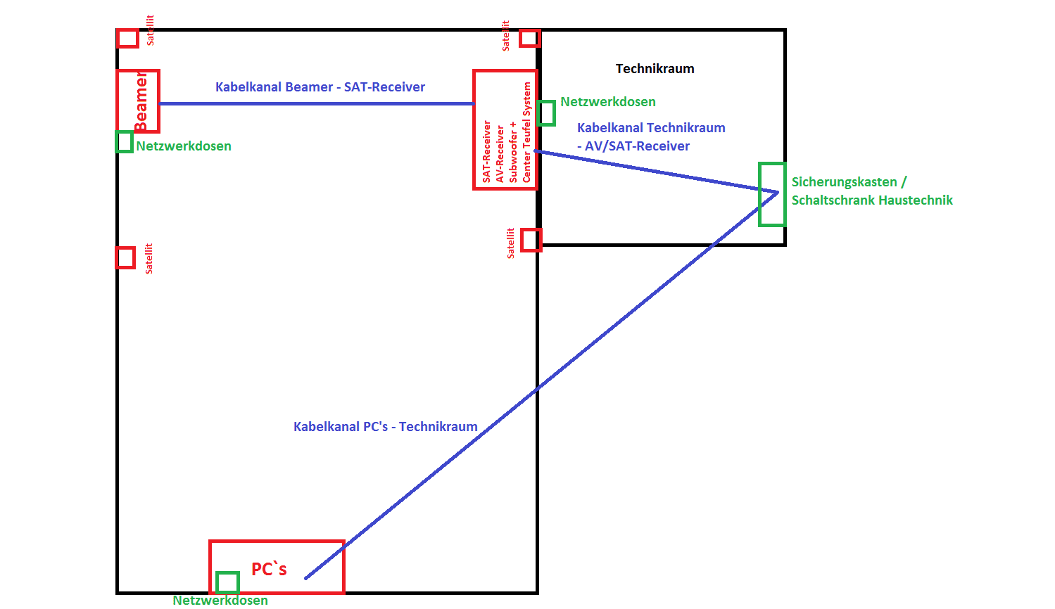

Hier mal ein Plan des geplanten Aufbaus

Das klingt irgendwie so, als ob du für alle Einsatzmöglichkeiten, die du dir in Zukunft vorstellen könntest, eine Lösung haben willst. Was genau willst du erreichen? Musik wiedergeben? Video vom PC streamen? Auf der Couch vorm TV am PC zocken?
@herde
Welchen AVR du nimmst, hängt einzig und allein davon ab, welche Features du überhaupt benötigst.
Brauchst du Bluetooth, WLAN, Spotify, wie viele HDMI Eingänge und evtl auch mehr als nur einen Ausgang weil 2 Bildschirme angeschlossen werden sollen, etc etc, dann sucht man sich einen AVR raus, der das alles hat.
Sound per Netzwerk wird nur gehen, wenn du deine Dateien im Netz entsprechend freigibst sodass der AVR darauf zugreifen kann. Das nennt sich DLNA.
Steht auch ein TV im Büro und der Beamer kommt dann noch zusätzlich?
Den Sat Receiver verbindest du per HDMI mit dem AVR am HDMI Eingang und den Beamer dann per HDMI mit dem AVR am HDMI Ausgang.
Die Lautsprecher des Teufel Systems würde ich direkt am AVR anschließen, der Sub wird ebenfalls am AVR per Klinkekabel am Sub-Out angeschlossen. Wenn ich das richtig sehe hat der Sub vom Teufel System auch einen entsprechenden Sub-In.
Wieso willst du denn den PC per Stereo am AVR anschließen? Wenn dann will ich doch auch vom PC 5.1 zuspielen oder nicht? Dafür nutzt man dann HDMI. Das wird ab einer Länge von 10 Metern aber langsam kritisch. Kann funktionieren, muss aber nicht. Kommt aufs Kabel an. Und nein, man braucht dafür kein 500€ Kabel...
Zu deinem AVR von Onkyo den du rausgesucht hast: Der wird mit großer Wahrscheinlichkeit alles erfüllen was du brauchst. Schau halt nur ob er dir auch genügend HDMI Eingänge bietet. Mein TX-NR609 hat schon mehr Eingänge und die sind alle belegt.
Wenn du 2 Ausgabegeräte anschließen willst, wäre der NR474 die falsche Wahl. Da müsstest du etwas aus dieser Liste nehmen: Receiver mit Kanle: 7.1/7.2, HDMI Out: ab 2x, Gelistet seit: ab 2017 Preisvergleich Geizhals Deutschland

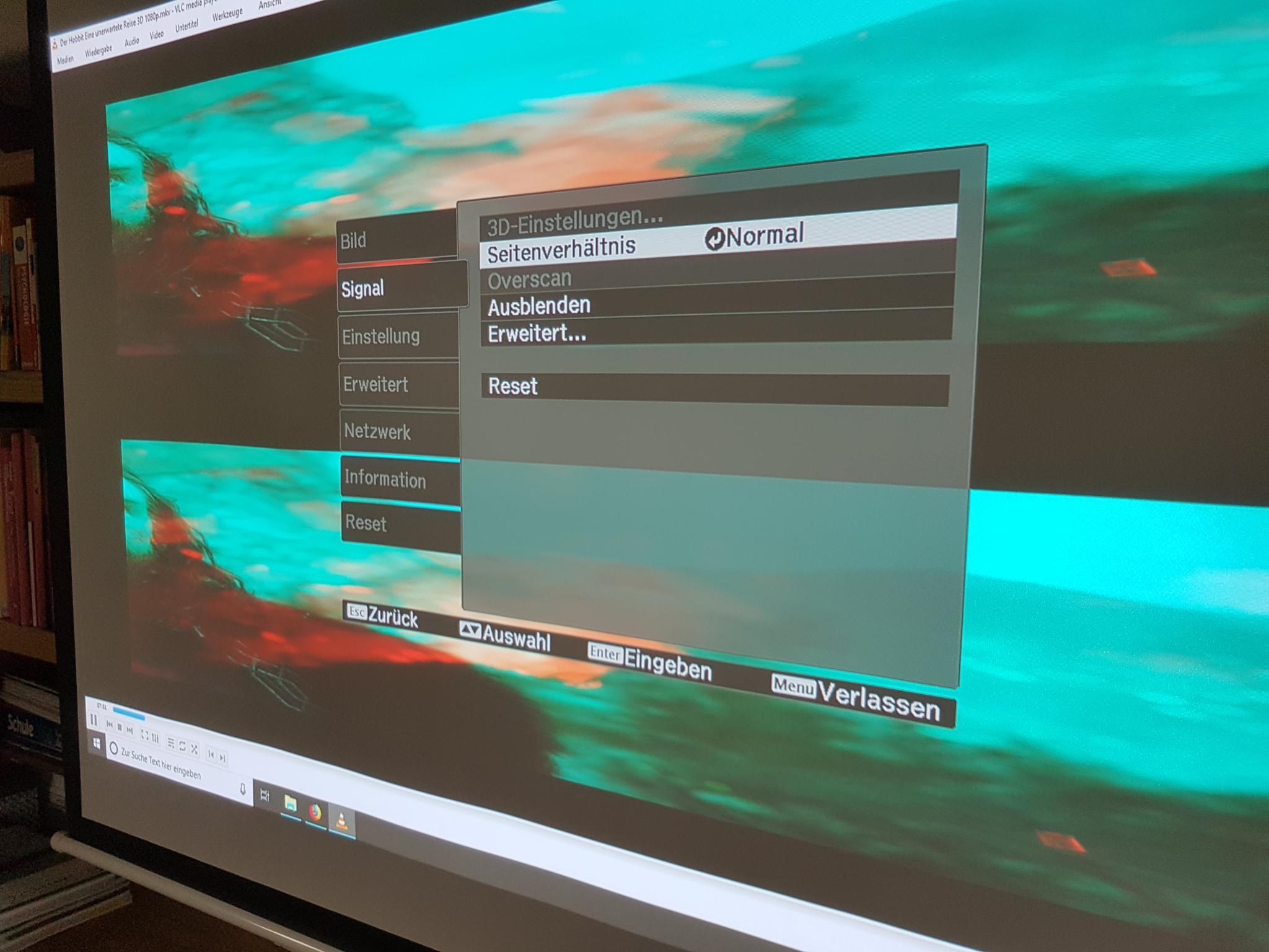

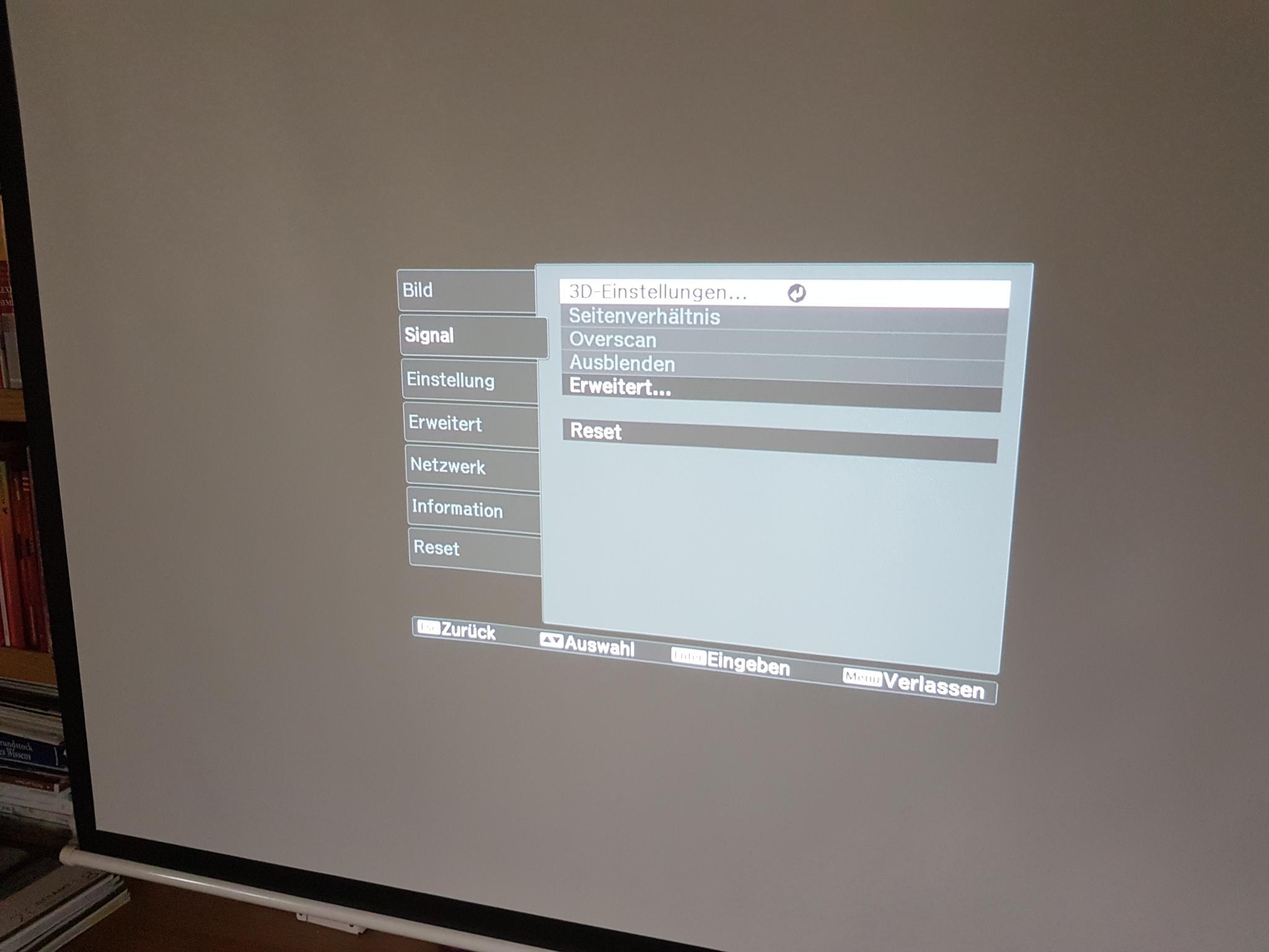

Ich habe mittlerweile den Epson Beamer gekauft und hätte dazu eine Frage. Angeschlossen ist der Beamer über ein HDMI Kabel am Ausgang des AV-Receivers.
Die beiden PC's sind ebenfalls am AV-Receiver angeschlossen.
Wenn nun kein Signal vom PC zum AV-Receiver und somit zum Beamer kommt, können unter dem Menüpunkt Signal die 3D Funktionen ausgewählt werden. Sobald dann aber ein Signal vom PC kommt (PC Bild wird erweitert) kann die 3D Funktion nicht ausgewählt werden.

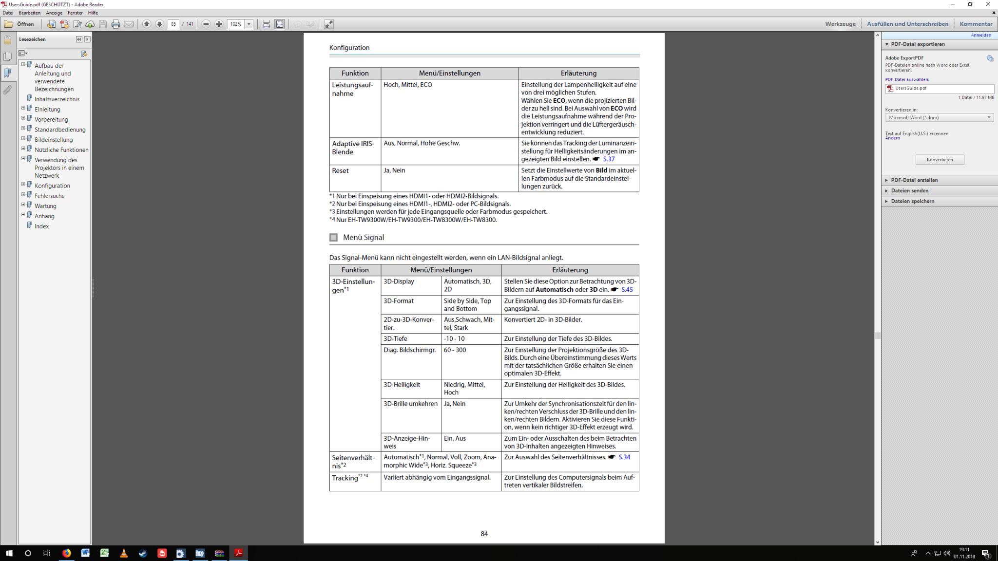

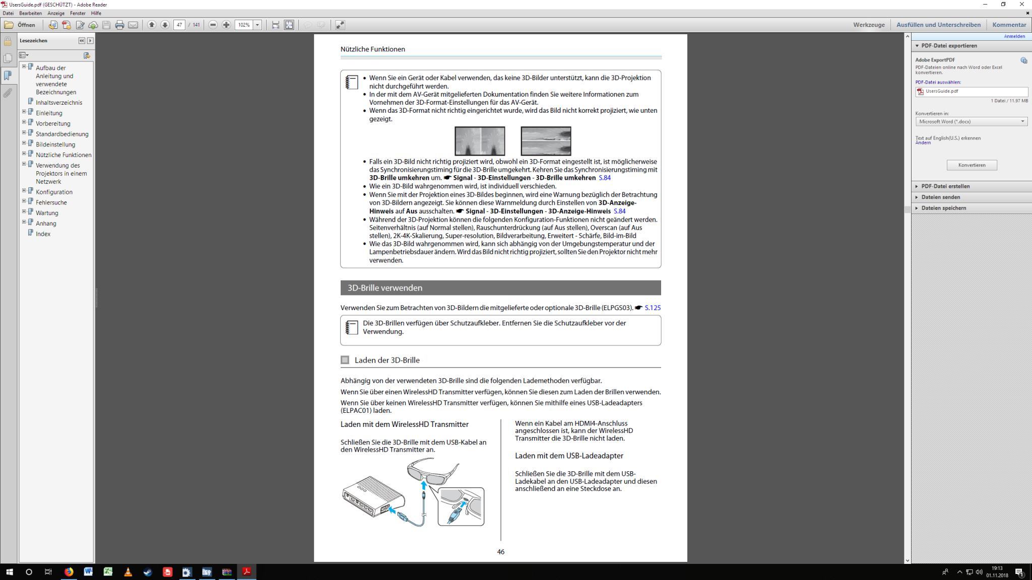

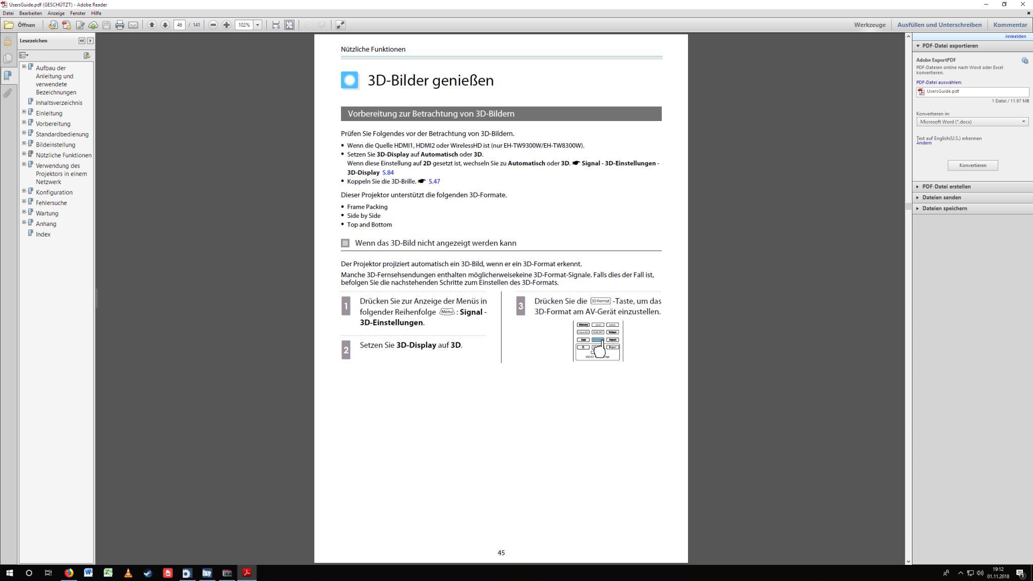

Ich habe in der Bedienungsanleitung folgende Hinweise gefunden:
Für 3D muss eine Verbindung über den HDMI-Eingang am Beamer vorliegen --> erfüllt
3D Signal muss korrekt sein --> erfüllt (Quelle ist ein 3D Film im korrekten Format, der über den VLC Player unter Windwos läuft)
Kabel müssen 3D Bilder unterstützen --> Kann es sein, dass meine HDMI-Kabel keine 3D Bilder unterstützen?

Ja ist so eingestellt. Aber am Beamer können die 3D Einstellungen bei der Verbindung zum PC nicht eingestellt werden
Anderes gerät mit dem langen Kabel probieren, bzw. PC mit kürzerem Kabel zum testen anschließen.
Ich habe jetzt meinen Laptop sowie einen anderen PC mit 3 verschiedenen HDMI-Kabeln angeschlossen. Einmal über den AVR und einmal direkt am Beamer. Leider komme ich nie in die 3D-Einstellungen beim Beamer. Sobald keine Verbindung zu den PC's vorhanden ist, können die 3D-Einstellungen geöffnet werden.
Wenn der PC angeschlossen ist
Wenn kein PC angeschlossen ist
