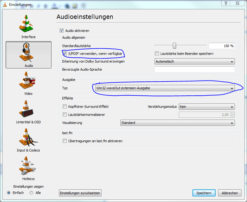

Ich glaube du musst auch im VLC(falls du den verwendest) unter
"Extras--> Einstellungen--> Audio"
"SPDIF verwenden"
und
"Win32 WaveOut"
(siehe anhang)
einstellen, da der sonst spinnt bei Filmen mit DD,DTS usw.
megadanke an GBZ ;))
es klappt wunderbar jetzt. Ich habe die Einstellung wie im Anhang gemacht und der Dolby Sound kommt sofort zum Receiver.
