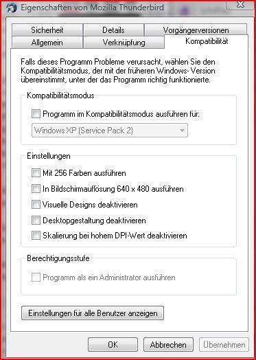

Also ich kann dir schon sagen wie man da hin kommt >
Rechtsklick auf eine .exe oder Verknüpfung, im Kontextmenü ´Eigenschaften´ auswählen, dann den Reiter ´Kompatibilität´

Aber die Fenster in 3D anglotzen ohne eine taste zu halten das geht mit dem kleinen Symbol in der Taskleiste mit den 3 hintereinander gestapelten Fenstern, siehe Anhang.
