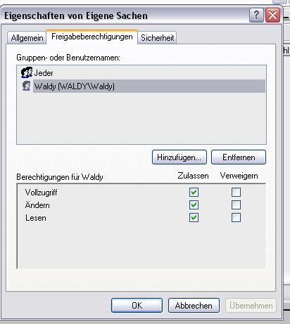

du hast doch den neuen nutzer angelegt bei benutzerkonten ?
wenn ja tippst du den namen unten ein und überrprüfts ihn
wegen am anfang Defender und jetzt Waldy, ne die Fehlermeldung ist schon etwas älter, da steht jetzt "Waldy" anstatt "Defender" so hiess mein PC früher!
wenn ich Waldy eingebe kommt "WALDY\Waldy" raus und nun?
Edit:
Gut ich kann den WALDY\Waldy Benuter hinzufüger aber die Fehlermeldung von dem anderem PC bleibt!

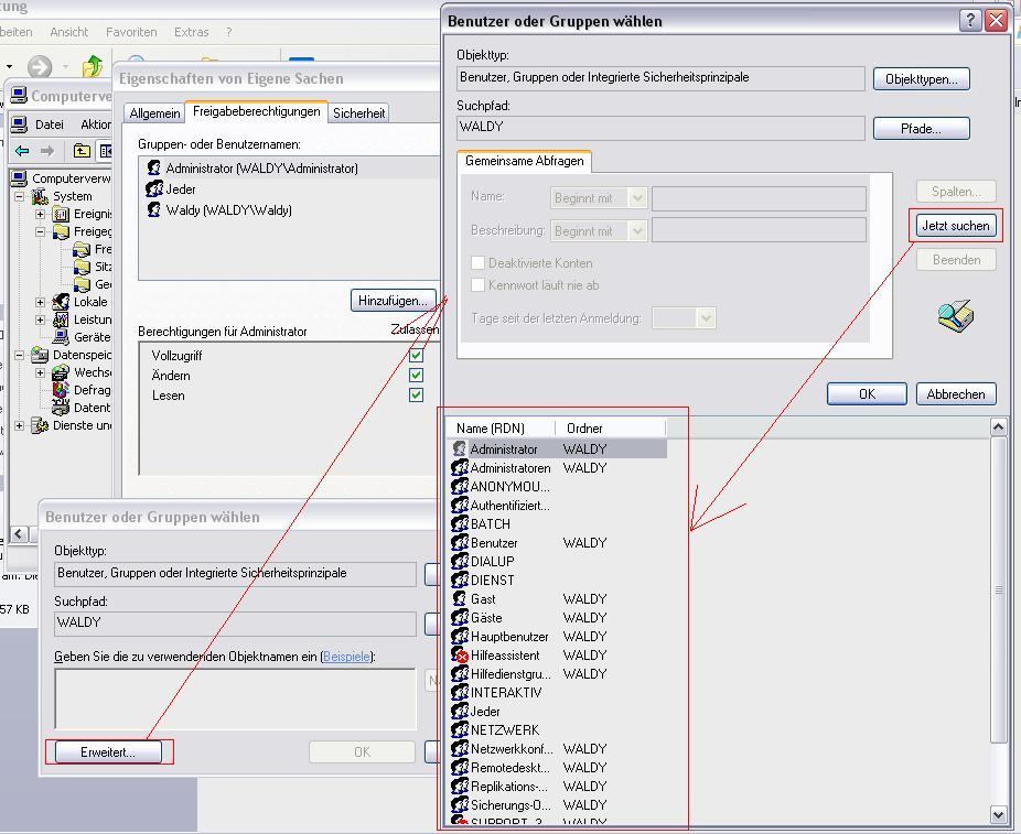

du hast doch einen neuen benutzer angelegt, und genau den tippst du ein und lässt nach diesen suchen.
danach müsste dann sowas dastehen z.b. CARTMAN\Netzwerkuser

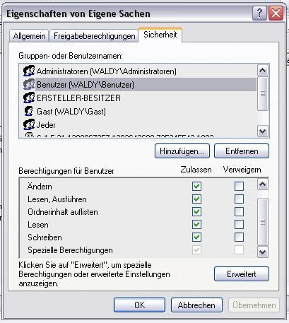

Mal nen tipp von mir, auch bei sicherheit den berechtigten nutzer eintragen. Wenn der user keine sicherheitsrechte hat, kann man soviel freigeben wie man will.
Ich mach es bei mir so:
1. AnmeldeUser des client rechner wirds mit passwort versorgt und auf dem "server" wird genau dieser user mit diesem PW eingetragen. Mit diesem user wird sich auf dem client angemeldet.
2. Diesen user in die freigabe und sicherheit eintragen mit den entsprechenden rechten.
3. und schon gehts.

Edit:
meinst du etwa hier etwas verstellen
attachment.php
da hab ich jetzt noch das Gastkonto dazugefügt,ich kann aber heute nicht mehr testen!

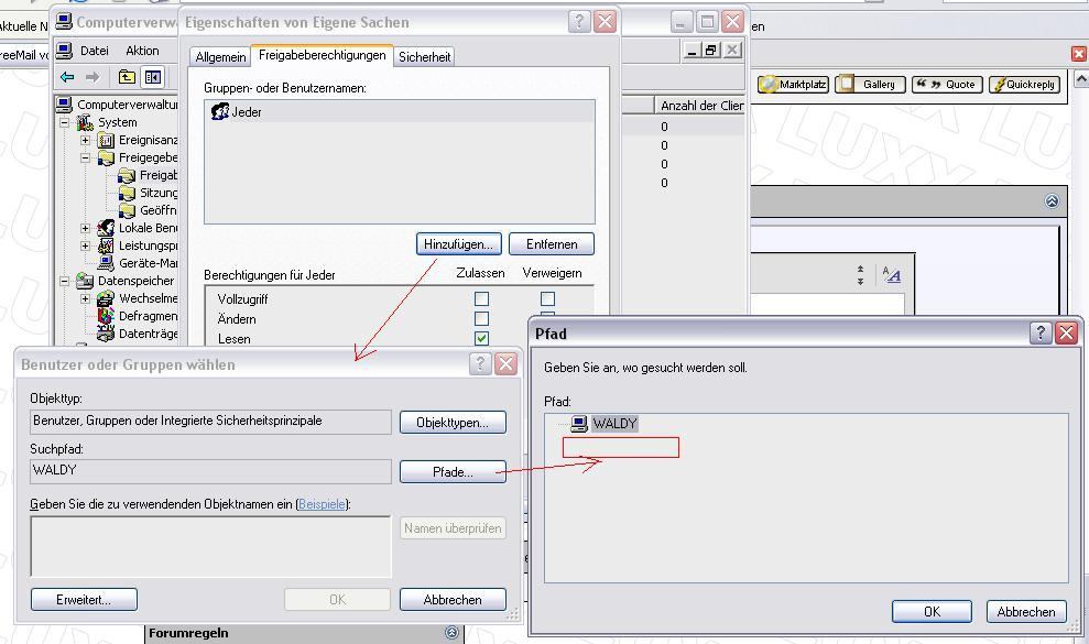

so ich hoffe es ist verständlich
sorry wegen der größe :d
also bei benutzerkonten den benutzer und das passwort hinzufügen
danch gehst du auf deine freigabe --> rechtsklick /eigenschaften --> Berechtigungen
und dann dem bild weiter folgen
viel spass
