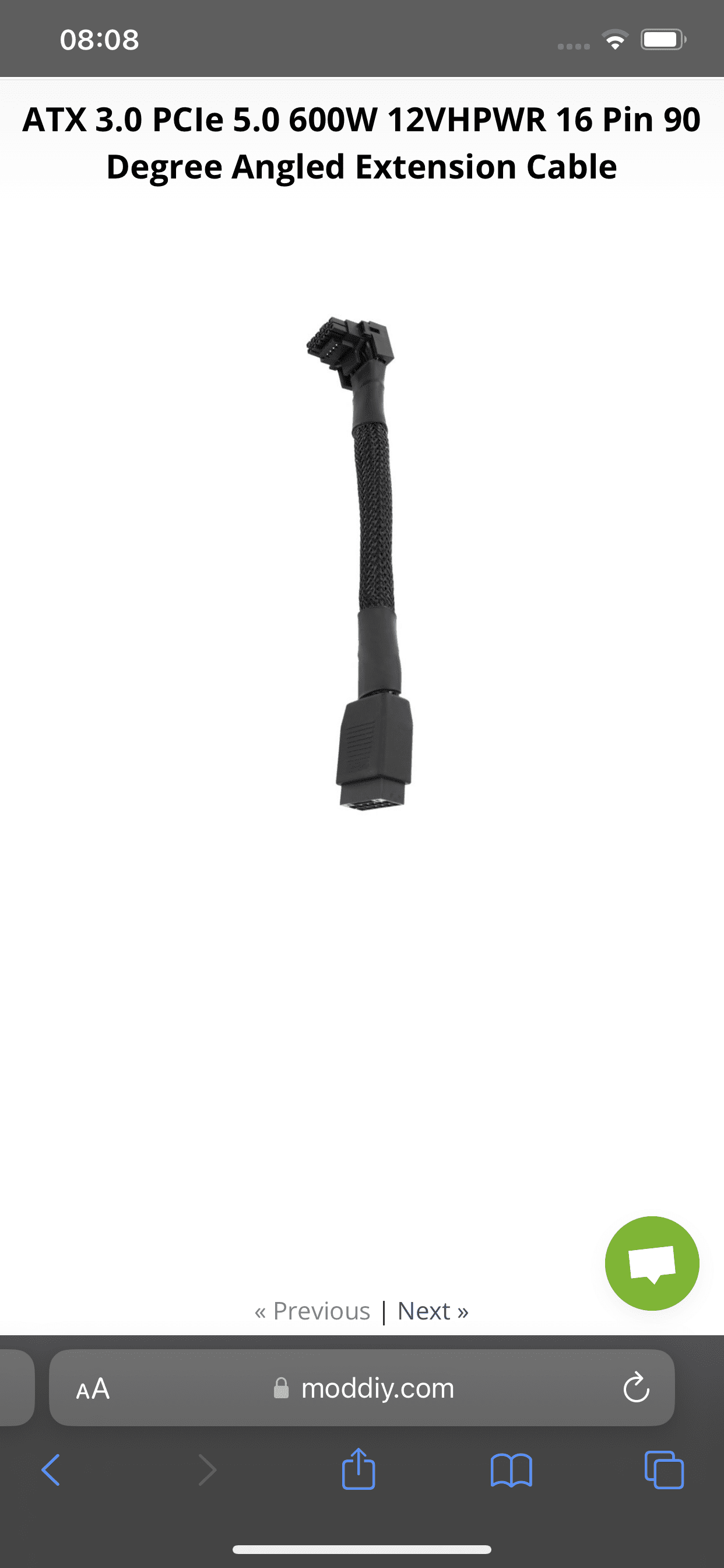

ATX 3.0 PCIe 5.0 600W 12VHPWR 16 Pin 90 Degree Angled Extension Cable Fits ?

Das Kabel ist lediglich ein Adapter, du lässt dein Originalkabel am Netzteil und steckst das hier nur als Verlängerung ran.
Das sollte mit der Stromversorgung also funktionieren. Das einzige Problem was ich sehe ist der Winkel selbst, so wie der Stecker angeordnet ist, kannst du das Kabel nur nach oben wegführen, wenn die GraKa im PCIex Slot sitzt, die Verlängerung ist eher für Karten die mit Riser verbaut werden oder für Karten bei denen die Sens -Pins andersherum im Stecker sitzen.
Geh mal auf die Cablemod Seite, da wird dir angezeigt welche Karte welchen Winkel in welcher Einbauart benötigt.
Klick mich
Zumindest ist das der Fall bei meiner Gigabyte Gaming OC und so ist es auch bei deiner Palit 4070ti.
Hier wäre ein 180 Grad Adapter vonnöten, also einmal die 90 Grad umgedreht.

Ja meine GPU sitzt Vertikal also würde es nach hinten weg gehen. also sollte kein Prob sein meinst du ?
Für Asus Karten wäre das auch geeignet, die haben den Stecker ja in der Karte gedreht. Aber mit der Palit horizontal eingebaut sähe das Kabel bestimmt nicht so toll aus. Vertikal kein Problem

Meine ist Aktuell so Verbaut also sehe ich da auch kein Problem oder ?

Dann sollte das funktionieren, ist wie gesagt nur eine Verlängerung für deinen 2 x 8 Pin Adapter, also nur einmal das Ding bestellen ;)
