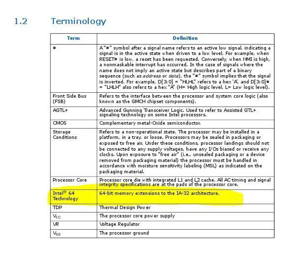

das widersprichts sich aber !
dann ist es doch keine 64bit CPU !

also hier wird erst argumentiert das der Chipsatz das nicht kann, dann ist es die CPU die nur 2^32 adressieren kann, obwohl selbst Intel die 64bit Architektur in den Speks angibt.
ja was denn nun ?
also ist der ION schuld?
kann die CPU nun nicht 64bit?
Intels sagt 64 bit !
ja was denn nun ?

CPU kann 64bit. Der ATOM hat aber nur 32bit Adressraum. Damit kann er also nur 4GB ansprechen. Dennoch kann er 64bit Befehle umsetzen.
(fürs mem remapping muß die CPU einen 36bit Adressraum haben. Das wurde mit dem Pentium Pro eingeführt, also schon Ewigkeiten her. Intel hat das beim Atom wieder abgeschafft.)
Es ist also kein Problem des Chipsatzes, denn der hat damit garnichts zu tun, sondern ein PRoblem der CPU.
