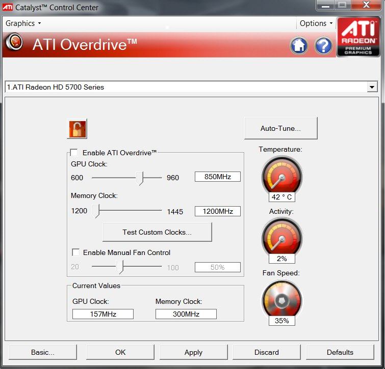

Hier noch ein Screenshot

Weil, im CCC steht, das das anschalten von Overdrive nicht umkehrbar sei....da dachte ich, das wird vllt. ins BIOS geschrieben.
777
Da wird nichts ins BIOS geschrieben. So lange du nichts verstellst sollte das simple aktiveren auch keinen Unterschied machen.
Wenn du die Aktivierung wieder rückgängig machen willst, deinstalliere den Treiber und das CCC und installiere das Catalyst Paket neu, dann ist es auch wieder deaktiviert.
