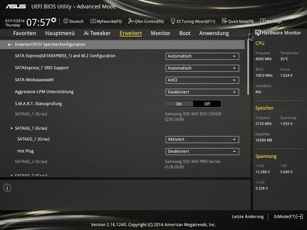

Board > Bios Advanced>PCH Storage Configuration:
SATA Mode Selection steht auf Raid
Sata Express/SATAEXPRESS_1) and M.2 Configuration ist auf Auto
