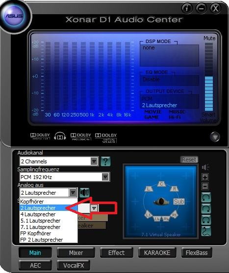

Du kannst das mit dem Asus Audio Center umstellen (FP Kopfhörer <-> 2 Lautsprecher). Dazu muss das Frontpanel-Kabel an der DX eingesteckt sein. Die Lautsprecher werden dann entsprechend hinten an die Soundkarte und das Headset vorne an das FP angeschlossen.
Moin Hidden,
d. h. ich kann den Kopfhörer oder das 2.1 nicht hinten ind eine der drei übrigen Anschlüsse betreiben?!
Tja, mit dem Umstecken des voderen Anschlusses muss ich passen, denn soweit reicht meine Kenntnis nicht.
Auch habe ich in dem Audio Center unten ein anderes Bild. Ich sehe unten nur einen BS mit 2 Boxen und alle Button sind ausgegraut.
Gruß
Nein, hinten Kopfhörer und 2.1 geht nicht. Um über Software umschalten zu können muss ein Front-Panel-Audio-Kabel an der Xonar DX angeschlossen sein.
Dazu müsstest du den PC aufschrauben und nachsehen, ob ein entsprechendes Kabel vorhanden / bzw. bereits auf dem Motherboard eingesteckt ist.
