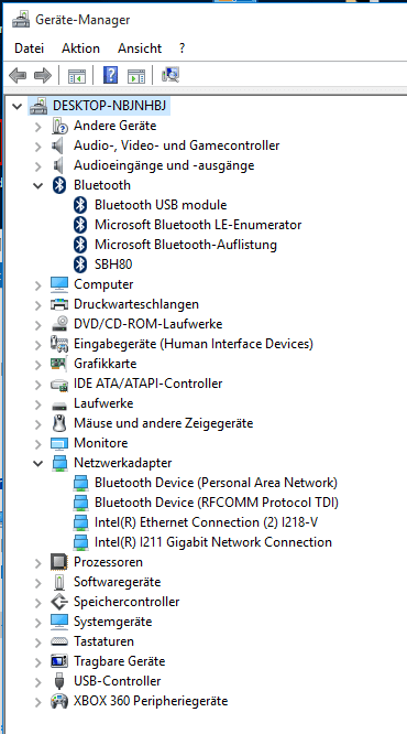

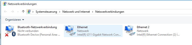

Hallo!
Habe folgendes Problem:

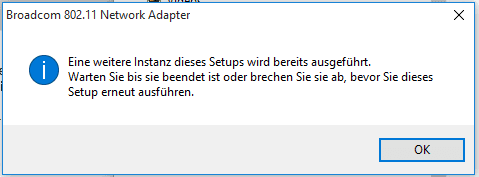

Nach dem Windows 10 upgrade ist im Geräte Manager kein WLAN Adapter. Aktuelle WLAN Treiber lassen sich nicht installieren.
Bin dann wieder zurück auf WIN7 genau das selbe Problem! Hat jemand ne Idee an was das liegen könnte?
Ist allerdings vorher unter WIN7 gelaufen. >>>>Image WIN7 (hat vorher alles gefunzt) >>> kein WLAN
Alle möglichen Treiber ausprobiert WIN 7,8,8.1,10
Im Bios ist alles Aktiv...Bios Downgrade/Update hat auch nichts gebracht.
Denke mal das der WLAN Adapter auf dem Board defekt ist!
Hattest du die Antennen den am Board angeschlossen ? Ich bin mir zwar nicht sicher wie es bei dem Board ist aber bei z.b externen WLAN Adaptern steht explizit drauf das man die nicht ohne die Antennen laufen lassen soll da sonst keine Ahnung was beschädigt werden könnte.
