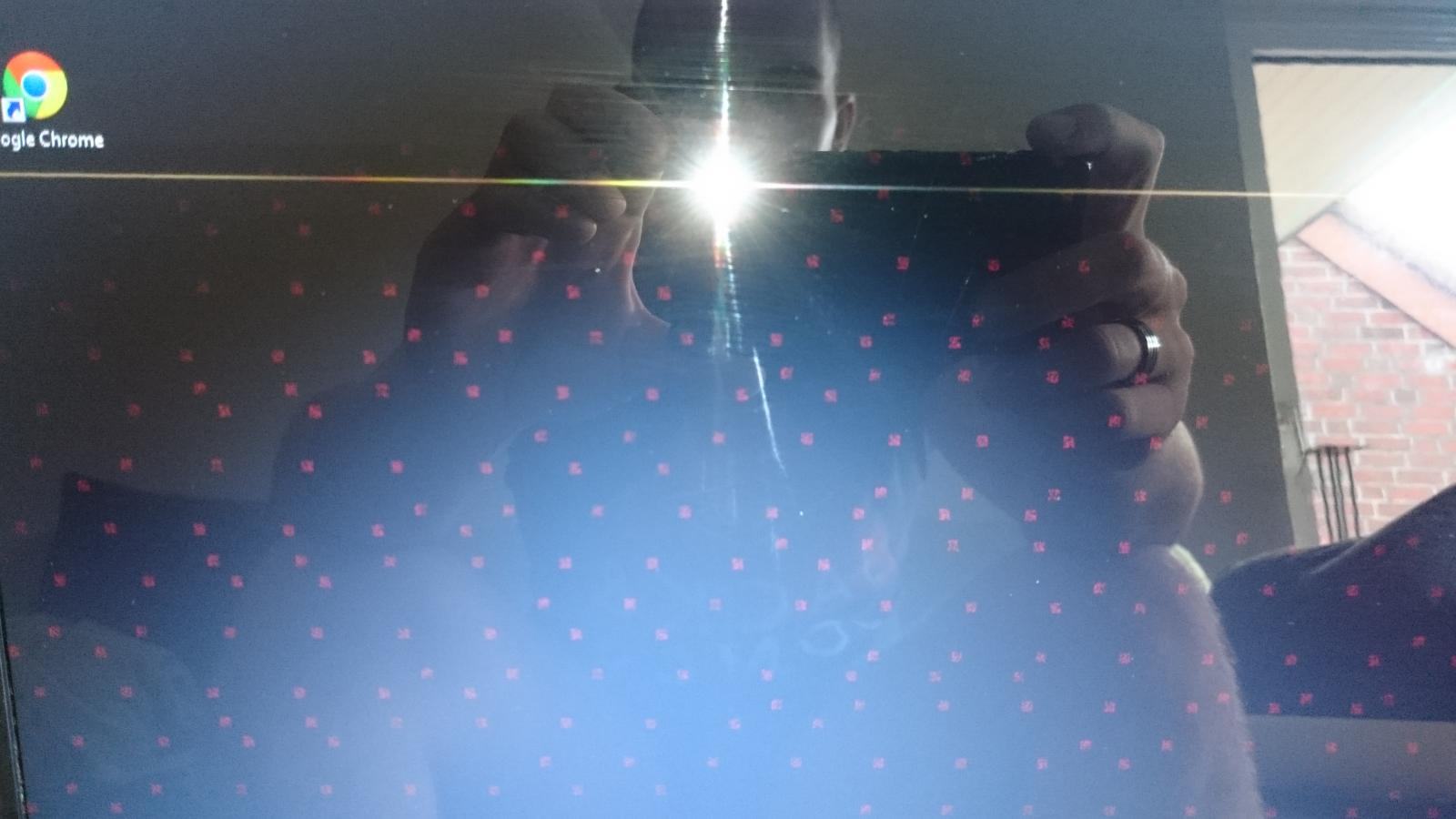

Guten Tag liebe User,
ich habe da ein kleines nerviges Problem!
Ich habe auf dem Display diese kleinen "Flecken/Pixel" was total störend ist, Siehe Bild.
Je nach Hintergrund haben die Pixel eine andere Farbe, z.B. bei weiß, sind diese Blau.
Meine Frage ist nun, ob sich bei diesem Modell eine Reparatur lohnt? Bzw. wo der Fehler sein könnte. Ich habe die Grafikkarte in Verdacht.
Ich bin bei Notebooks nicht ganz so fit wie bei normalen Desktop Rechnern.
Model: X52J
Prozessor: i3
Grafik: ATI HD 5145
RAM: 4 GB
Windows: Home Premium x64
Danke im vor raus.
Schönen Sonntag Abend noch.
Wenn der Fehler auch auf nem externen Monitor auftaucht ist da definitiv die Grafikkarte hin!
Bei ner defekten Grafikkarte lohnt da die Reparatur in absolut keinem Fall!
Ok, wenn ich heute Abend zuhause bin teste ich das mal.
Nehmen wir mal an es taucht auf dem Monitor nicht auf, wo könnte dann der Fehler sein?
Habe es gestern schon komplett sauber gemacht und alle Steckverbindungen, soweit ich konnte, überprüft.
Mfg
Wenn du sicher bist dass es nicht die Kabel sind, und der Test mit dem externen Monitor die Grafikkarte ausschließt bleibt nur noch das Display selbst.
Allerdings würd ich in ne Asus Krücke keinen Penny investieren und mir lieber was solideres neu kaufen. Die 80€ die sonst fürs Display drauf gehen sind in was neuem deutlich besser investiert.
Vom Muster sind das klar Grafikkarten- und keine Displayfehler. Sie müssen nicht unbedingt am externen Monitor auftauchen, wenn dieser zB eine andere Auflösung nutzt.
Wenn der TE jemanden mit Heißluftlötstation kennt, dann soll der mal den VGA-RAM nachlöten.
