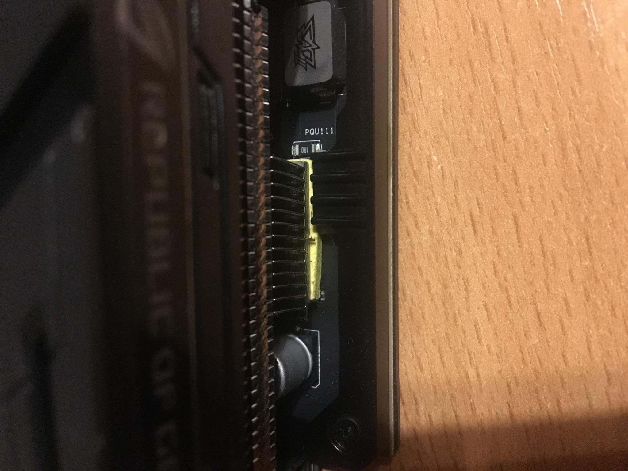

Dort kann man ab 1:10 sehen das dass Pad welches auf den VRMs liegt am Ende zu kurz ist und der letzte gar nicht richtig unter dem Pad liegt.

Es gibt wohl eine überarbeitete Version von ASUS wo der Kühler bis zum Ende der VRMs geht.
Der nicht ganz abgedeckte VRM ist für den HBM zuständig.

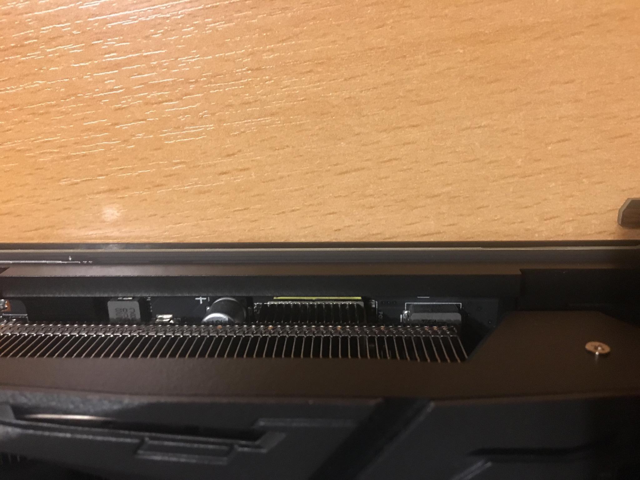

Ob ich es mache hängt von dem Foto ab welches ich nachher machen werde, um zu sehen ob der VRM kühler ganz drauf liegt oder die Hälfte offen liegt.

Ich hab wohl die überarbeitete Version erhalten da der Kühler komplett die VRM Bank abdeckt. Also werde ich da nicht Hand anlegen

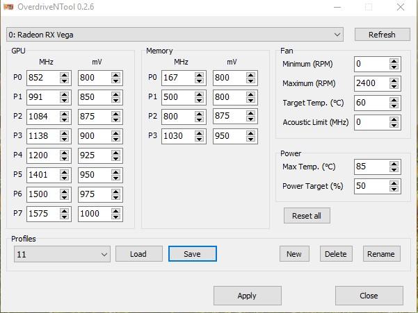

Da ich heute etwas Zeit habe und zuhause bin mach ich mich nochmal an den PPT editor ran. Mal sehen was dabei raus kommt
Ich hab mit Hilfe des Guides aus dem RX sammel sie immerhin auf VDDC 0.975 - 1 V bekommen bei 1550mhz clock und HBM 1030mhz mehr geht nicht. Sie ist dabei aber auch schon im 70°C Bereich unterwegs. Werde meine HDD durch eine dritte SSD ersetzen, dann kann der Käfig raus. Bei dir wäre das auch eine alternative inkl das von dir angesprochene Netzteil. Kann aber auch verstehen das du dich ungern davon trennst, dass ist teuer und eigentlich nur halb sinnvoll... Bei dem Aufpreis und inkl das Geld für vega bekommt man schon eine 2070, die wesentlich effizienter ist.

Aktuell P7 bei 1565 MHz @ 1000 mv real anliegend im TimeSpy 1515 MHz bei 0,950 ~ 0,968 mv
Und der Durchlauf ging auch gut. Nachdem Chiptakt mach ich mich an den HBM2 ran der läuft mit seinem Standard Takt 945 MHz
Ja, kenne das zu gut. Ich bin auch nach Jahren mal wieder zu AMD, die Karte ist auch nicht schlecht nur alles drumherum, was man dafür machen muss ist schon aufwändig :d. Das ist ja für den Beginn schon ganz anständig, wenn du Samsung HBM Speicher hast sollte einiges gehen, lese da teilweise von 1100 die machbar sind und mehr. Wichtig ist nur die Temperatur im Auge zu haben, davon hängt bei vega alles ab. Bei mir war auch freesync einer der Gründe für einen Wechsel und wer weiß was nächstes Jahr mit Navi noch kommt.
Bin aktuell gut zugange. Chip macht bei eingestellten 1575 MHz zu, drüber gibt es Abstürze. Eingestellte Vcore ist 1000 mv real gezogen wie oben gesagt 0,950 ~ 0,968 bei 1515 MHz.
Jetzt kommt der HBM dran da wären 1030 schön alles was drüber ist muss nicht sein.

Diese Settings haben sich nach gut 2 Std. des testen herauskristallisiert
Im Timspy wird der HBM leider immer noch fast 70 Grad warm
Leistung wird gezogen 180 - 210 Watt ungefähr
Chiptakt liegt bei 1515 Mhz bei real anliegenden 0,950 - 0,968 mV
HBM würde vielleicht mehr gehen aber mir war wichtig das der SOC hoch taktet was er ja bekanntlich erst ab 1030 HBM Takt macht wenn ich mich nicht irre.
Jetzt heißt es mal abwarten was der Alltag bringt, wenn ich in Games damit unter 70 Grad HBM bleiben kann lasse ich es so wie es ist und sauge halt einmal im Monat mehr die Kiste aus.
