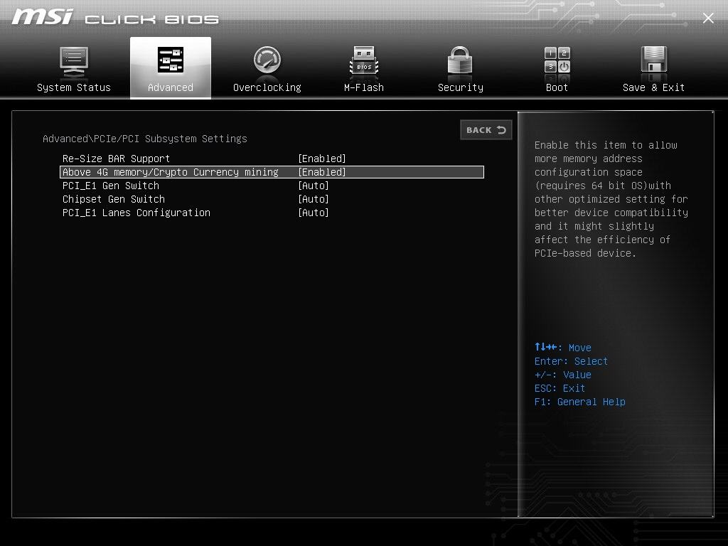

Es gibt nebst SAM eine Einstellung im Bios, zwecks Mining, wenn ich das aktiviert habe, denn ist mit dem Realtek-LAN OnBoard bei mir auch essig, einfach mal im Bios/(U)EFI mal nachschauen :-)

Nein das ist eher nicht untypisch, da der Krempel gerne mal automatisch aktiviert ist, nachdem man eine Option aktiviert hat um SAM zu aktivieren.
Das ist zumindest bei MSI und bei meinem B450-A Pro der Fall.
Gehen wir mal davon aus das es bei den meisten Boards ähnlich abläuft, daher eher typisch, so blöde das auch ist.

MSI und auch andere Hersteller wie Asus ja.
Ist nichtmal AMD spezifisch, ich weiss nur grad nicht aus dem Kopf wie der Mist heisst, es steht aber meistens ohnehin was in der Beschreibung direkt im Bios was von Mining mit bei.

Ganz einfach, ich hüpf mal eben in's Bios und Screenshot den Kram mal
Gruss
Dieses "above 4g...."
Das kann der Übeltäter sein, zu allem überfluss wird das mit aktiviert, wenn man SAM im Bios aktiviert :d
Man kann und sollte das denn also separat direkt wieder deaktivieren

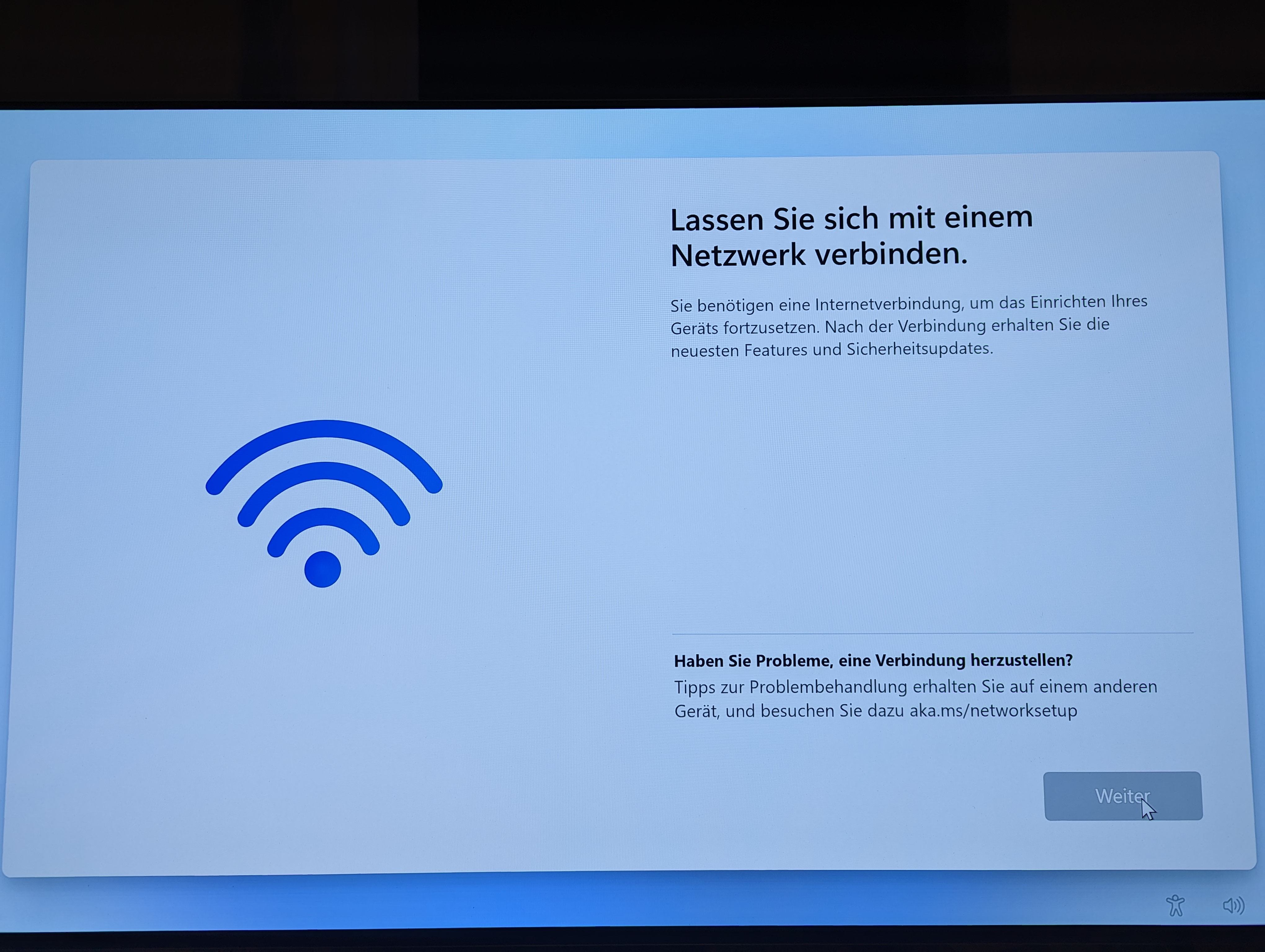

Habe den Punkt im BIOS gefunden. Der stand auf enable und ich habe ihn auf disable gestellt. Geändert hat sich aber leider nichts. Ich bekomme immer dieses:
Ab Windows 11 Version 22H2 braucht man eine Internetverbindung.

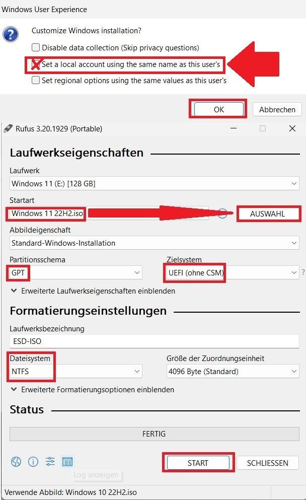

Stimmt, also versuche mal das hier....

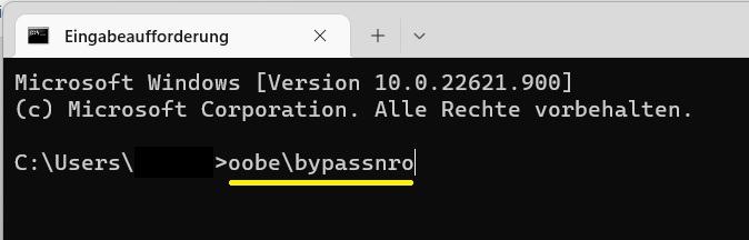

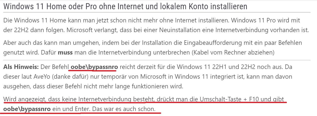

Ohne Microsoft Konto kann man übrigens auch nicht mehr installieren und ein PIN muss man definitiv auch vergeben
Selbstverständlich funktioniert das, man drückt die Umschalt-Taste + F10 (Eingabeaufforderung öffnet sich) und gibt oobe\bypassnro ein und Enter. Das war es auch schon.
Wie in meinem Post 19 erwähnt, darauf hast du geantwortet, "Auf solche Taschenspielertricks habe ich keine Lust..."

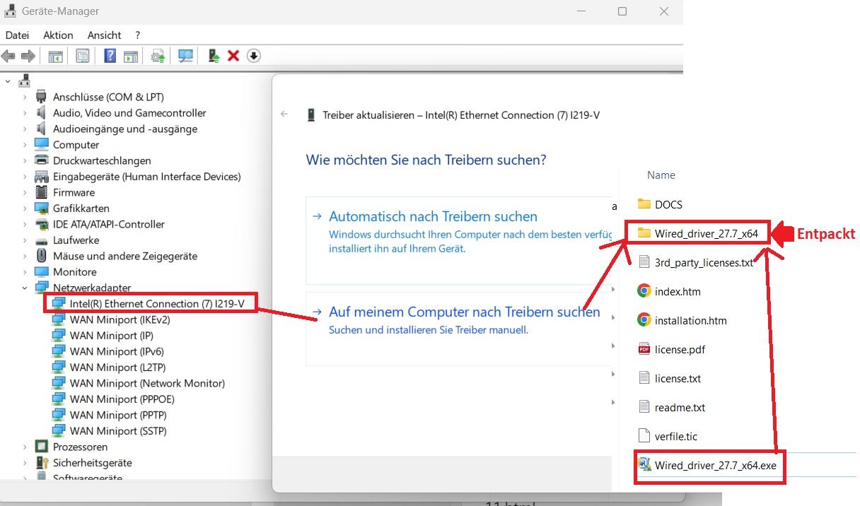

Selbstverständlich hast du ein Problem mit der Internetverbindung, weil der Intel Lan Treiber für das 2,5Gb Lan (Intel I225-V) auf dem Windows 11 Version 22H2 Datenträger fehlt, kann der Lan Adapter keine Internetverbindung aufbauen.
Edit:
So Leute, 18 Uhr Sternenzeit, es läuft.
Der aktuelle Intel Lan Treiber für Windows 11 vom 22 November 2022 ist hier zu finden: https://www.intel.de/content/www/de...-adapter-driver-for-microsoft-windows-11.html
Du kannst das Intel Treiber Packet bzw. die Wired_driver_27.7_x64.exe entpacken und den Treiber über den Windows Geräte Manager einfügen, dann wird die überflüssige Intel Software nicht installiert.

Das gibt es hier auch, aber das ist per Standard aus. Was hat das jetzt mit Mining zu tun? :unsure:
Schau dir die komplette Bennennung im Bios dazu an ..."/Crypto Currency Mining...."
