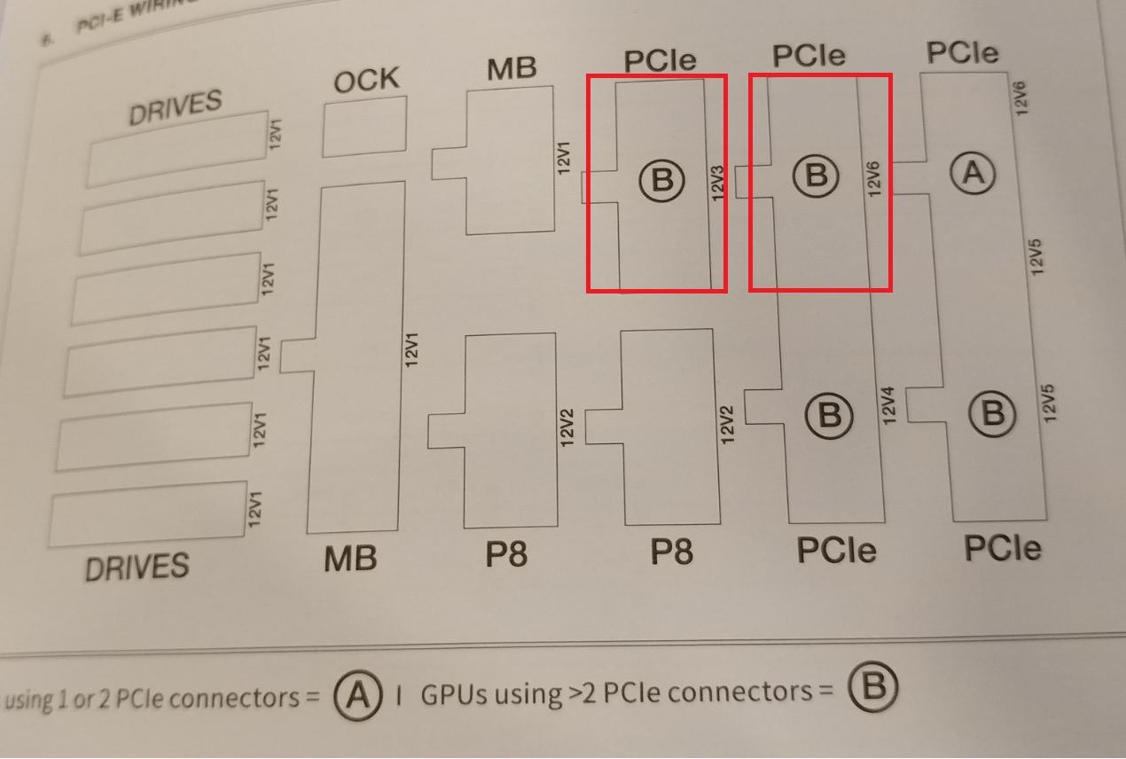

Aktuell so angeschlossen. Nur der obere rechte Eingang mit einem Y-Kabel probiert, bleibt unverändert.
Wenn ich mal über den erweiterten Start ins UEFI gelangen kann, dann geht die weiße LED aus. Sobald ich raugehe geht sie wieder an.

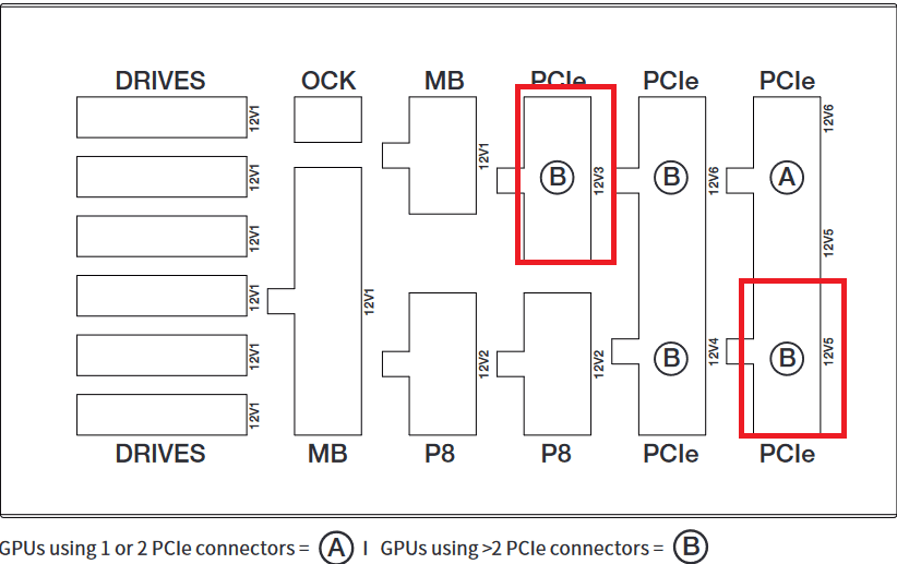

Wenn du die ASUS TUF Gaming GeForce RTX 3080 Ti mit zwei 8 Pin PCIe Anschlüssen hast nimmst du ein Y Kabel an PCIe (12v5 und 12v6) oben rechts, am Y Kabel sollten dann zwei 6+2 Pin PCIe Stecker dran sein.
Wenn du zwei PCIe Kabel nehmen willst nimmst du 12v3 und 12v6.

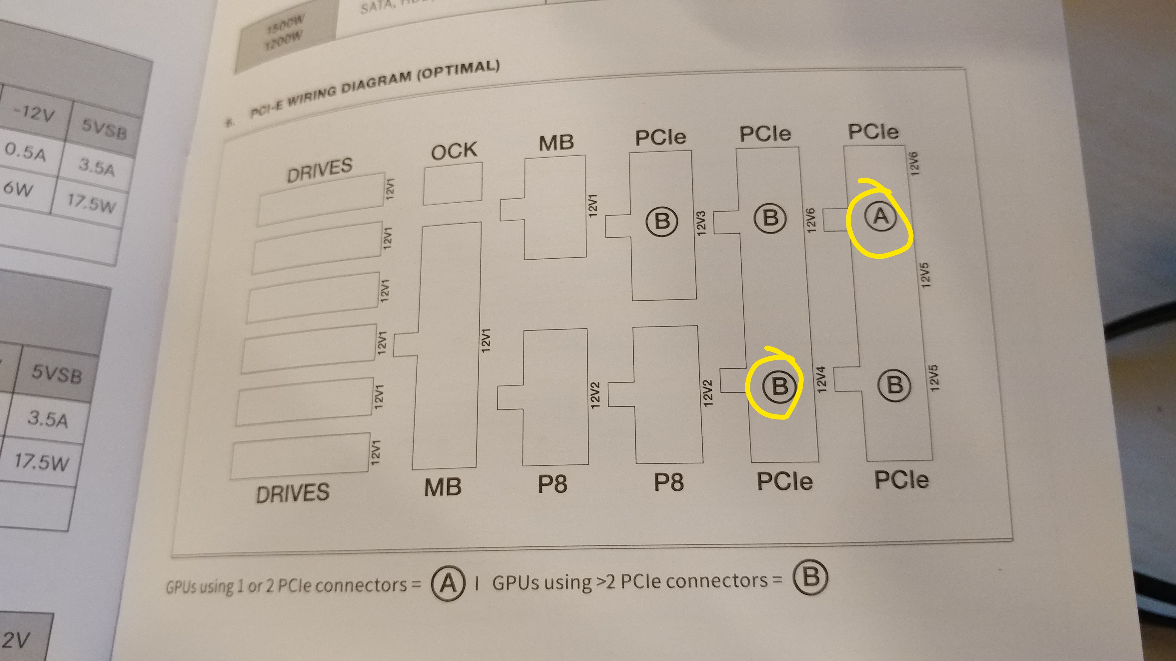

Nur das eine Kabel oben rechts am 12v5 und 12v6 habe ich bereits getestet, da ändert sich nichts.
Probiere gleich die zweite Möglichkeit.
Was schulde ich dir? :banana:
Kannst du mir sagen warum das an dem Eingang A (12V5 und 12V6) nur mit einem Y-Kabel nicht klappt? So würden nämlich 95% der Leute anschließen.
...Kannst du mir sagen warum das an dem Eingang A (12V5 und 12V6) nur mit einem Y-Kabel nicht klappt? So würden nämlich 95% der Leute anschließen.
Ist es das be quiet! Dark Power Pro 12 1200W ATX 2.51?
Dann hast du 2x 40 Ampere auf 12v5 und 12v6 zusammengeschaltet, das ist mehr als genug Leistung, beim 1500 Watt Model sind es 2x 45 Ampere.
Entweder ist das Y-Kabel das Problem oder die Rail 12v5 ist defekt, oder mit der Zusammenschaltung der beiden Rails stimmt etwas nicht.
Das kannst du aber ganz einfach testen wenn du 12v3 an 12v5 anschließt, gibt es dann wieder Probleme ist Rail 12v5 defekt.
Das Netzteil würde ich dann umtauschen.
Hast du dich nicht vertan?
12v3 + 12v5 würde dann so aussehen?
...12v3 + 12v5 würde dann so aussehen?
Ja ich hatte mich in meinem Post 4 vertan.
Wenn du nach dem Bild in Post 4 gegangen bist stecken die PCIe Kabel jetzt in Rail 12v5 und 12v6, also funktionieren beide Rails, umstecken nicht nötig.
Dann bleibt nur noch das PCIe Y Kabel oder die zusammen Schaltung der beiden Rails als Fehlerquelle.
Dafür würde ich das Netzteil aber nicht tauschen.

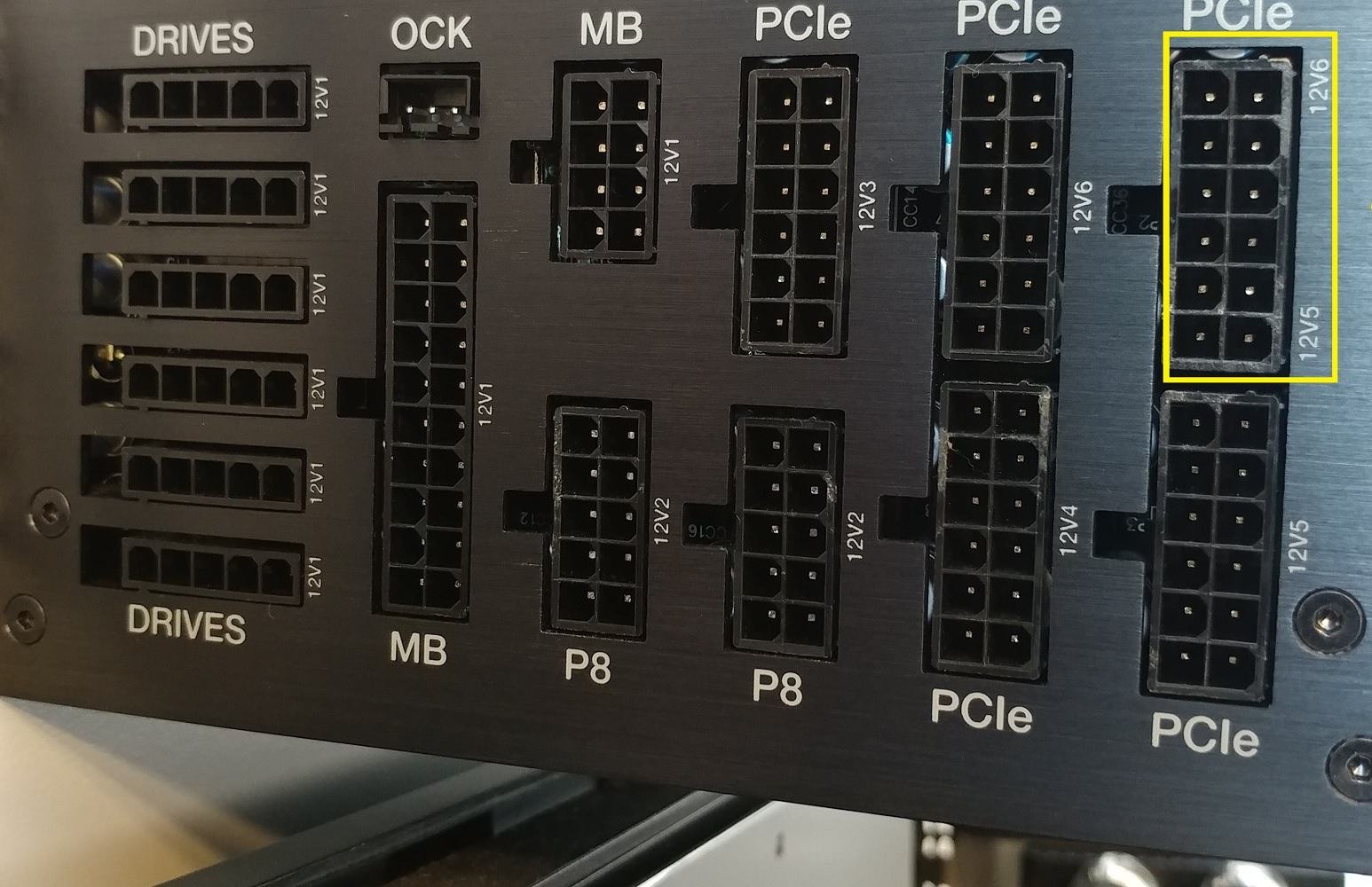

Ein neues einzelnes Y-Kabel am Eingang A (12v5+12v6) angeschlossen - kein Fehler! Dachte mir, klare Sache - ein Kabel ist beschädigt. Pustekuchen, die alten zwei Y-Kabel funktionieren einzeln ebenfalls (wo es noch gestern nicht ging :confused:)
Das funktioniert ebenfalls:
und letzendlich habe ich das so gelassen wie im Post 2 von dir vorgeschlagen :hail:
Vielen herzlichen Dank nochmal an dieser Stelle (y)

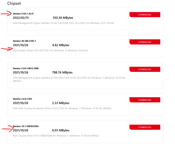

Nach der Windows Installation als erstes den Intel Chipsatztreiber installieren, das ist der wichtigste Treiber.
Intel Chipsatztreiber Version (inf Installation) Version 10.1.18838.8284, Windows 10 und 11 : https://dlcdnets.asus.com/pub/ASUS/...river_V10.1.18838.8284_WIN10_WIN11_64-bit.zip

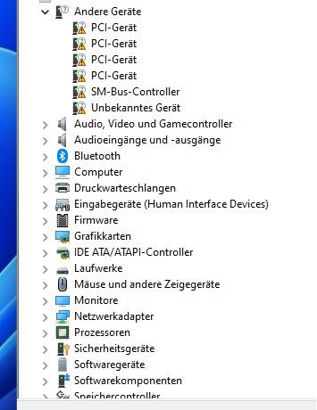

was mir noch aufgefallen ist , da fehlt irgendein Treiber, weiß nicht was das sein könnte
Ich habe nur den oberen installiert gehabt :fresse2:

Danke für diesen sehr guten Hinweis.
In meiner Anleitung für die Windows Installation hatte ich im Spoiler als erstes darauf hingewiesen das der Intel Chipsatztreiber Version (inf Installation) Version 10.1.18838.8284 der wichtigste Treiber ist.
Leider ist das bei Asus nicht so aufgelistet und der wichtigste Treiber steht an letzter stelle bei den Downloads.
genau, habe die Liste nicht aufgeklappt und gedacht unten wären die älteren Versionen 🤦‍♂️
