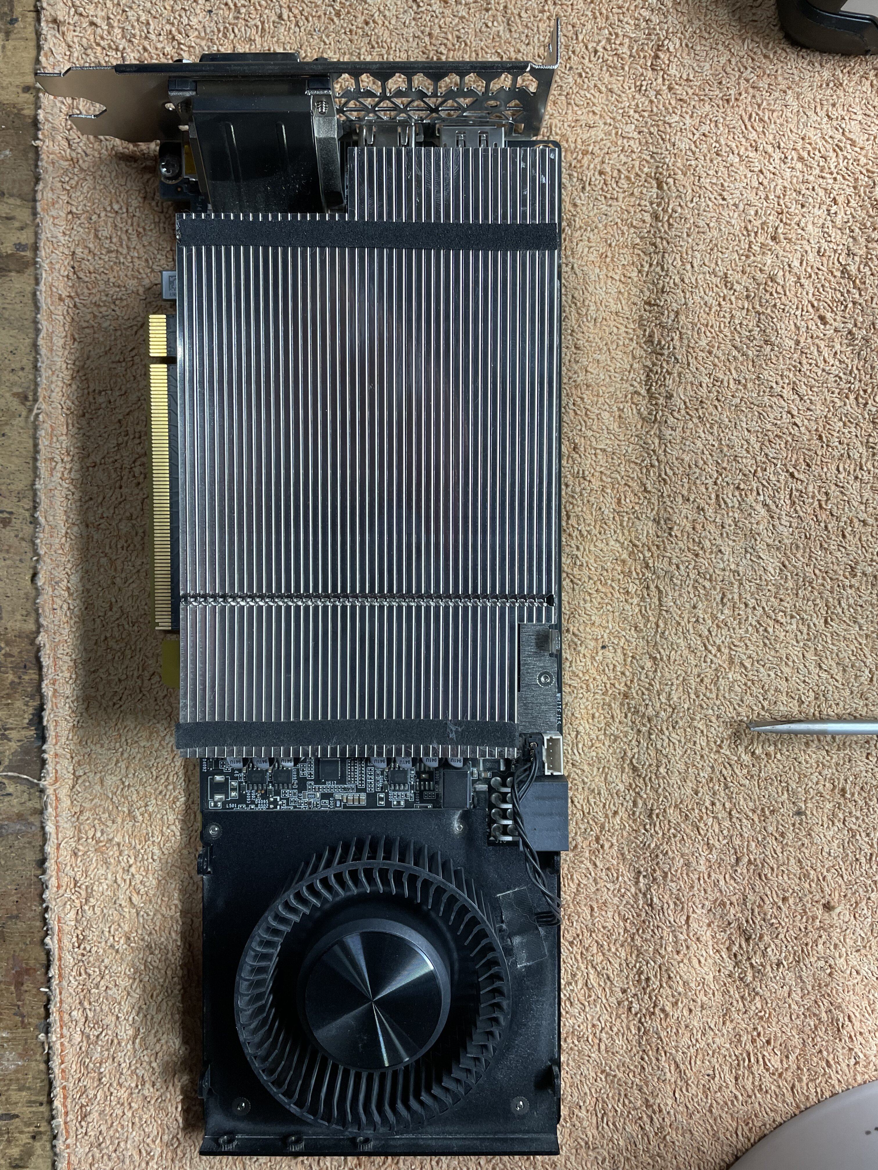

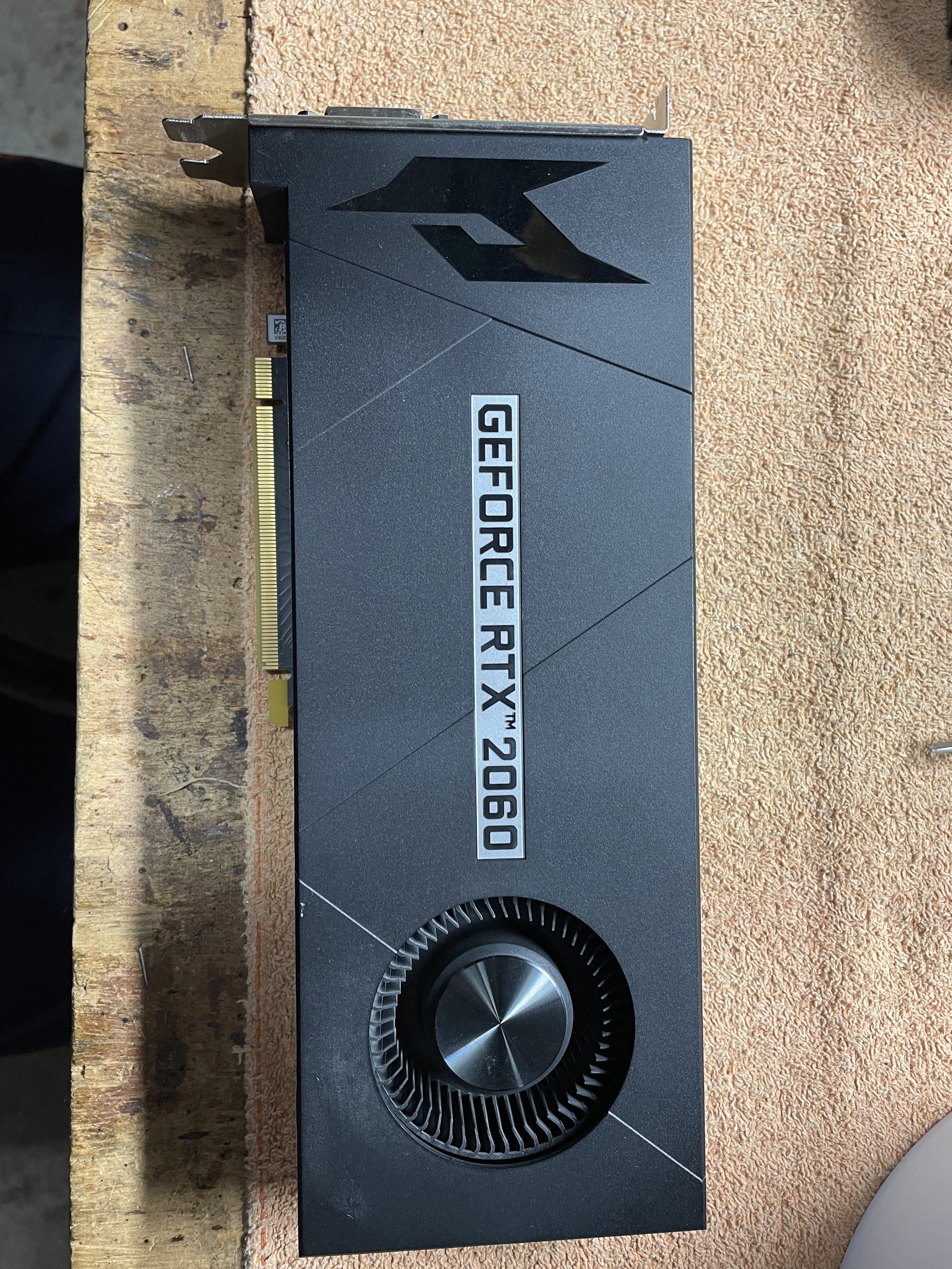

Ich habe eine Geforce RTX 2060 von Asus mit nur einem Lüfter, war in einem Orion 300 PC verbaut.
Rein von der Optik sieht sie aus wie die 2060 Turbo Version.
Um die Leistung etwas zu erhöhen hab ich sie mit Nividia Experience übertaktet.
Dadurch hat sich die Leistung schon merklich erhöht.
Allerdings wird dadurch mehr Wärme entwickelt und der Lüfter dreht logicherweise auch schneller.
Was zur folge hat das er mir doch etwas zu laut wird.
Jetzt stellt sich mir die Frage ob ich die Kühlung etwas verändern läst.
Z. b. durch die Montage von einem Twin Lüfter System mit größeren Lüftern.
Hat das schon mal jemand getan und kann mir vieleicht ein paar Ideen und Tips geben?
Wäre für jede Hilfe dankbar.
Gruß Ralf

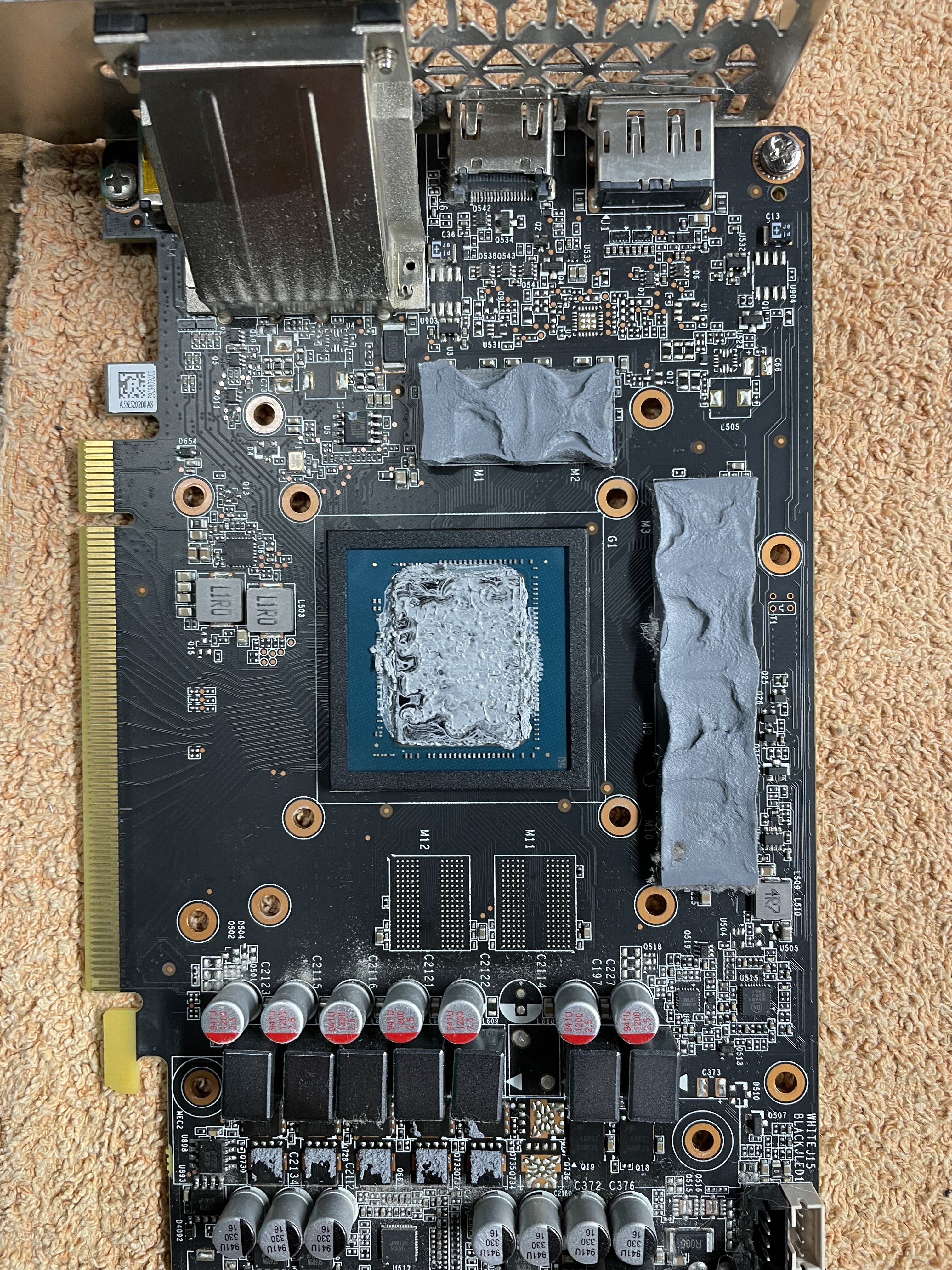

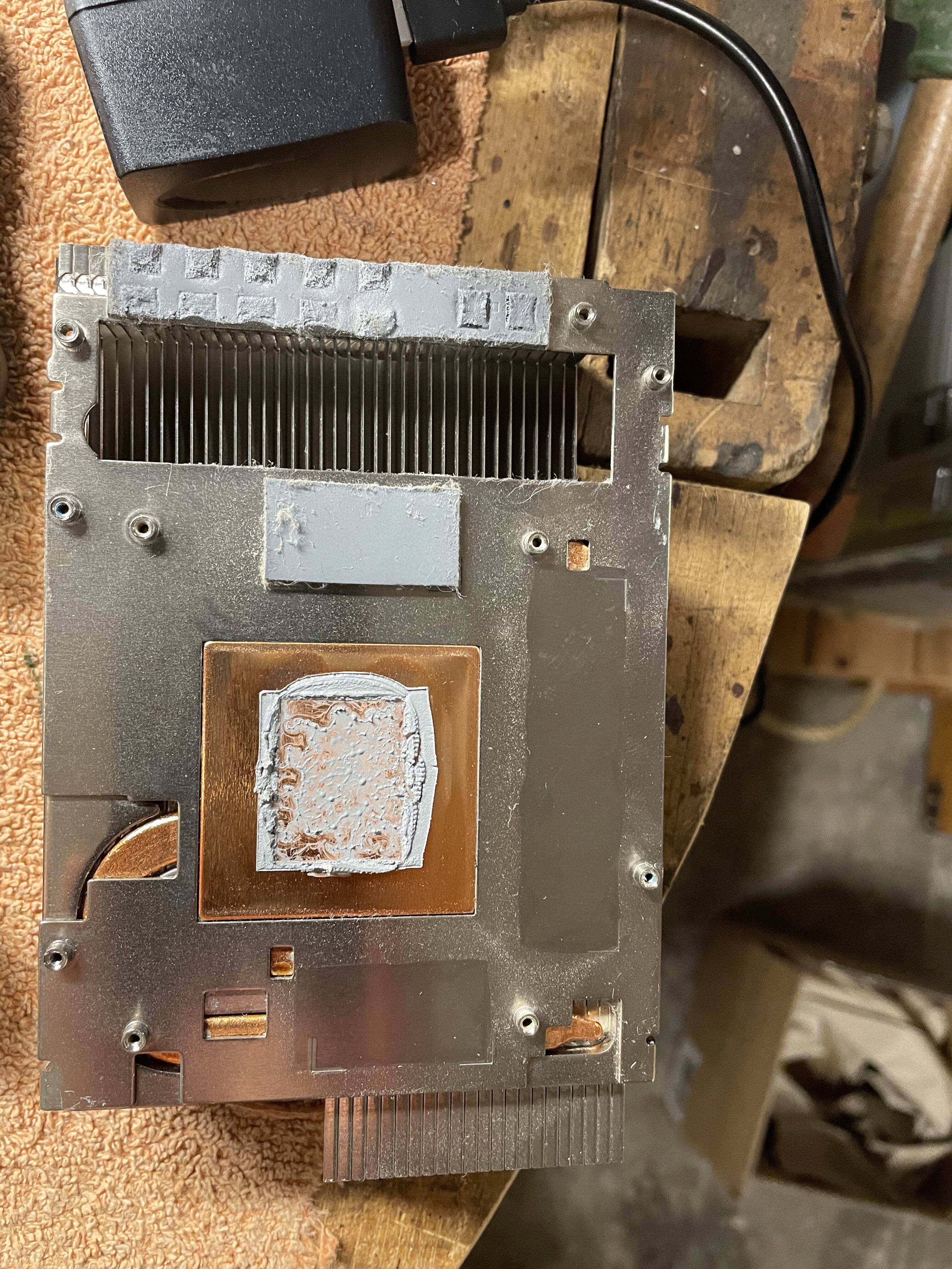

Ich hab jetzt mal kurz rumgesucht und die 2060 Turbo nutzt wohl ein PCB im Referenz-Design, dafür würde z.B. der Morpheus passen:
www.caseking.de/raijintek-morpheus-8057-heatpipe-vga-kuehler-schwarz-zura-257.html
Sollte die Karte das Referenzdesign nutzen, findest du auch bei Aliexpress einige passende Kühler:
https://pt.aliexpress.com/item/1005...88f-6876-437d-bfb1-da2dea46ddf1-2&pdp_ext_f={"sku_id"%3A"12000027225646380"%7D&pdp_pi=-1%3B73.43%3B-1%3B-1%40salePrice%3BEUR%3Bsearch-mainSearch
Allerdings keine Garantie, da musst du dir selbst mal etwas die Infos zusammensuchen.
Den Kühler der Dual Karte wirst du nicht einfach so zum Nachkaufen bekommen.
Nimms mir nicht übel, aber du klingst nicht so, als hättest du besonders viel Erfahrung bei solchen Dingen... ich würde mir deshalb überlegen, ob ich einen Versuch wage. Keiner wird die garantieren können, ob das alles passt, die Garantie ist futsch und es braucht doch etwas Fingerspitzengefühl, um den GPU Kühler zu wechseln.
Den Morpheus hab ich auch schon gesehn, aber der passt nit.
Da sollte wohl mal ein Adapter für die 2060 kommen, ist aber noch nit.
Ich versuche mal bei dem jetztigen Kühlkörper noch mit zwei Lüftern von "oben" zusätzlich Luft bei zu Fäschern.
Wenn dadurch die Drehzahl von dem Hauptlüfter weniger wird, dann wär ich ja schon zufrieden.

Wenn ich das bei meiner kurzen Recherche richtig verstanden habe, nutzt die 2060 Turbo ohnehin das Referenz PCB der 2080 (sieht man z.b. auch an den beiden leeren Pads für den vram)... der Morpheus dürfte also in jedem Fall passen. Aber wie gesagt, da geht Probieren über Studieren.
Ich glaube nicht, dass das n Referenz PCB ist. Die zwei leeren VRAM Pads haben alle 2060er so wie ich das beurteilen kann. Von der Position der GPU sieht es zumindest so aus als würde es dem Referenz PCB ziemlich nahe kommen. Ansonsten sehe ich einige Unterschiede.
Was mir bei der Karte am meisten Sorgen macht ist der "Buckel" der Ports an der Slotblende.
Ich hab noch ne ältere Version vom Morpheus II und wollte die aus Spaß mal auf ne GTX 660 montieren und musste feststellen, dass das nicht klappt, da der obere DVI Port im Weg ist (kollidiert mit den Heatpipes). Auf der Raijintek Webseite wird die GTX 660 aber als kompatibel angegeben. In dem Fall sind aber wohl nur die Lochabstände um die GPU gemeint, die auch grundsätzlich passen.
Würde ich das DVI Port Gehäuse zurechtschneiden und den oberen DVI Port entfernen würde es passen. Nur alleine die Metallabdeckung zu entfernen reicht in dem Fall nicht aus.
