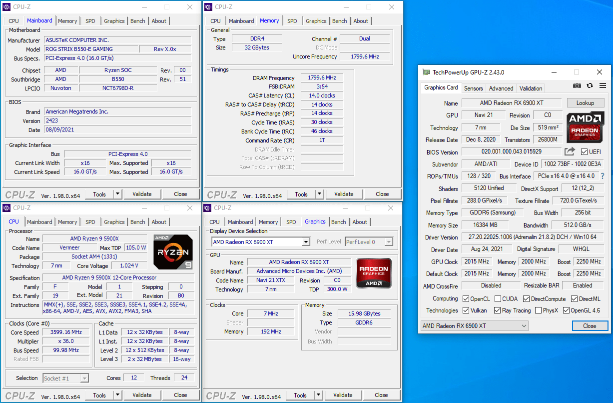

Es geht um das oben genannte Mainboard in der Konfiguration, wie sie in meiner Signatur bzw. in meinem Profil abgebildet ist.
Einige USB Ports, genauer gesagt die USB 2.0 Ports am Mainboard scheinen nicht richtig zu funktionieren. Das USB-Gerät (in dem Falle eine Tastatur) wird erkannt, aber verliert immer wieder die Verbindung. Plötzlich funktionieren für einige Sekunden keine Eingaben mehr und dann gehen diese wieder für ein paar Sekunden. Dies scheint aber keine "Neuverbindung" im eigentlichen Sinne zu sein - also Windows gibt kein akustisches oder visuelle Signal ab, dass das Gerät (neu-)verbunden worden ist.
Ein paar Eckdaten zu relevanten Software Versionen und meinen BIOS Einstellungen:
  • Armoury Crate 4.2.5.0
  • AMD Chipset Driver 2.11.26.106
  • BIOS Version 2423 (08/09/2021)

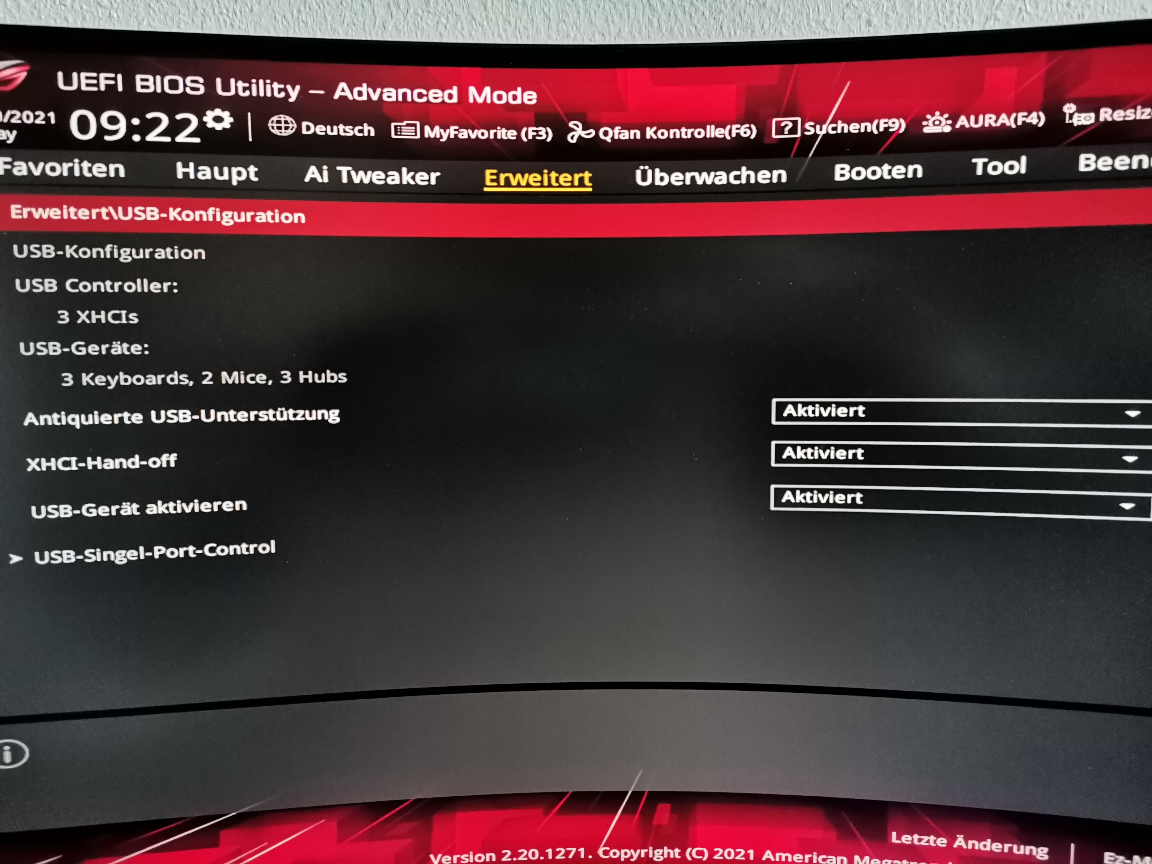

BIOS Einstellungen

Mit fällt sofort auf, das dein Chipsatz Treiber veraltet ist, aktuell ist AMD Chipsatztreiber 3.09.01.140 vom 13. September 2021.

C-States im BIOS ausschalten,
CSM im BIOS ausschalten,
USB Legacy Support & XHCI Mode im BIOS ausschalten,
USB Selective Suspend ausschalten (falls es das im BIOS von ASUS gibt),

USB Selective Suspend deaktivieren ergab keine Besserung bzw. war das bei mir bereits von Anfang an in den Windows Energieeinstellungen deaktiviert.
CSM und C-States sind noch aktiviert, da ich diese eigentlich auch nicht deaktivieren möchte.
