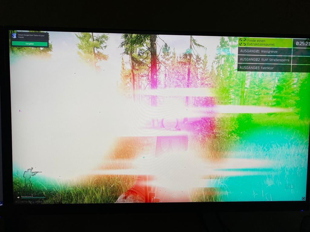

Hallo zusammen :)
ich habe eine ASUS ROG STRIX 1080TI OC verbaut welche mir ganz schöne Kopfschmerzen verursacht !
Wenn ich am PC zocke, egal welches Spiel und egal ob 3h oder 15 min. bekomme ich Bildfehler und der Bildschirm wird schwarz.
Ebenso zeigt er mir die Meldung im Ereignisprotokoll :
Der Anzeigetreiber "nvlddmkm" reagiert nicht mehr
Hier zu sehen:
Es hilft dann nurnoch ein Neustart.
Es kam sogar schon im Desktop-Betrieb vor.
Kaufdatum der Karte war 12/2019 bei Mindfactory ! Die Karte hatte ich jetzt sogar schon auf Garantie zu Mindfactory geschickt. Diese war jetzt 3 Wochen unterwegs und kam gestern wieder.
Aussage von Mindfactory: Fehler konnte bei diesem Artikel nicht reproduziert werden. Der Artikel funktioniert in der Testumgebung vom Distrubtor/Hersteller einwandfrei.
Was soll ich nun tun?

Ja das ist sieht aus wie bei den 2080ern der Speicherfehler. Wenn du noch garantie hast, sende Sie sofort ein, zu Asus!
Lg

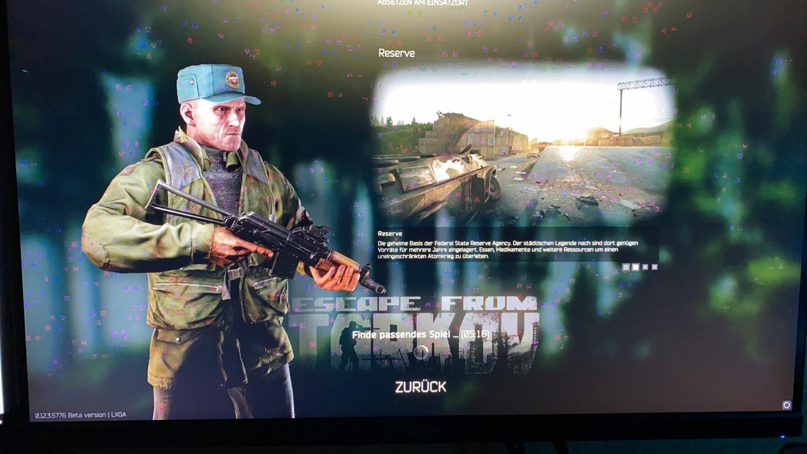

Kannst du machen, oder nochmals bei Mindfactory probieren, ich würde Mindfactory die Bilder als Screeshoots mit ins Packet legen ausgedruckt, detailierte beschreibung, welcher treiber verwendet wurde und darauf bestehen, dass die karte ausgiebig getestet wird, weil der Fehler bei dir Zuhause dauerhaft auftritt.

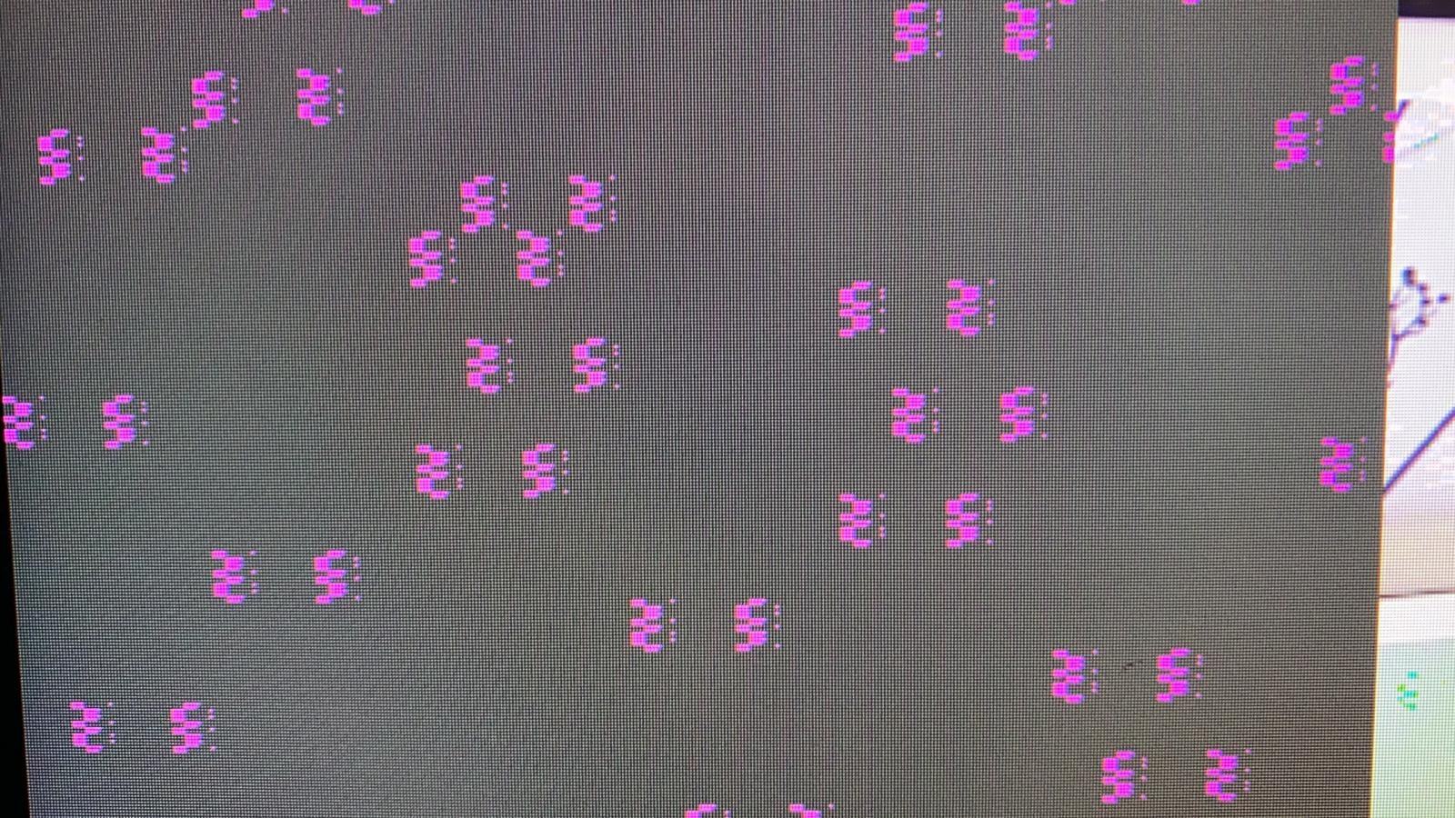

jetzt gerade sah es so aus ingame ! Habe jetzt Mindfactory und Asus geschrieben und bin gespannt was Sache ist. Kann ja net sein sowas !
jau, die wird leider hinüber sein.
Hatte mit meiner 2080 Strix sowas leider auch.
