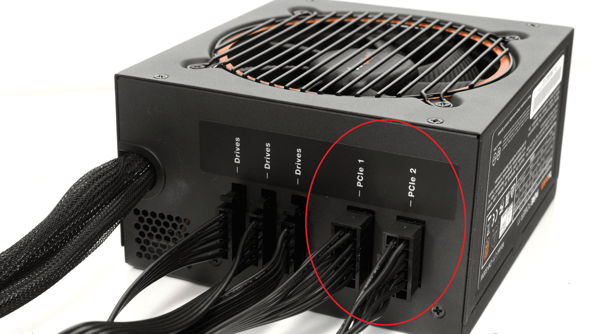

Daher die mMn entscheidende Frage: Hast du die beiden PCIe-Stromanschlüsse die zur Vega56 führen, am Netzteil jeweils mit PCIe 1 und PCIe 2 verbunden. Oder nutzt du (wie ich befürchte) ein Y-Kabel das nur an einer der beiden Lanes hängt?!

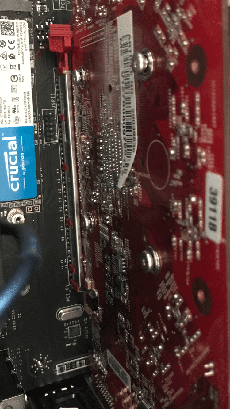

Hier ein Bild von der NVIDIA GeForce 9600 GT im Slot. Verschraubt man am Ende die Grafikkarte mit dem Gehäuse,kann man die Grafikkarten nicht mehr heraushebeln, ist mir nur beim zusammenbauen aufgefallen.
Und das Verschrauben am Slotblech geht so wie auf dem Bild mit der Vega nicht?
Das Verschrauben am Slotblech sollte klappen.
