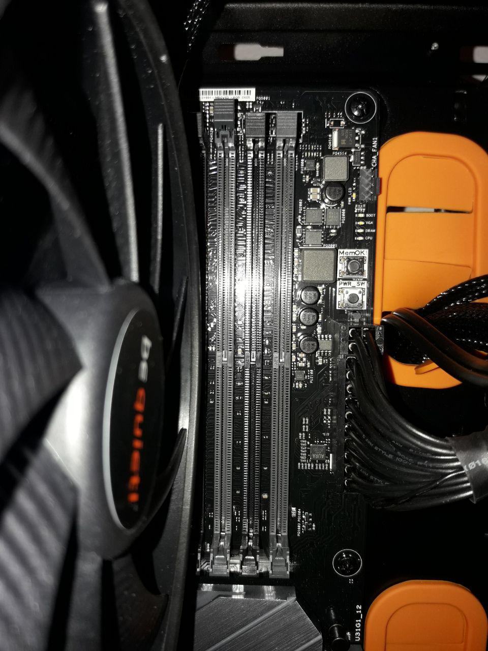

Am Ram habe ich nicht gespart weil der Lüfter des CPU Kühlers einen Slot verdeckt und nachrüsten nicht so gut klappt.

Hier noch ein paar Bilder von dem verdeckten Ram Slots und der Paste wo ich vermutlich doch einseitig zu stark angezogen habe:
