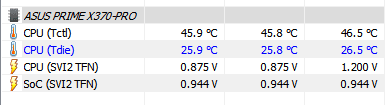

Alle Ryzen CPUs (nicht die Mainboards) mit einem X haben einen Temperatur Offset von 20 Grad. Nur die CPUs ohne X haben diesen nicht.
Das Programm HWInfo zeigt dir zb beide Werte an:
CPU (Tctl) +20 Grad
CPU (Tdie) reale (berechnete) Temperatur

hi,
genau, die 20grad Offset kommen von der CPU direkt.
Es liegt halt daran wie das Board diesen Wert interpretiert ... gibt halt Boards, welche z.b. im Bios die Temperatur mit den draufgerechneten 20grad anzeigen und andere wiederum rechnen diese schon raus. Oft wird/wurde dieses auch schon mit Bios-Updates geändert.
Für die CPU-Lüftersteuerung kann das schon entscheidend sein...so haben beispielsweise viele ASUS-Board's einprogrammiert bei einer CPU Temperatur von 75grad den CPU-Lüfter auf 100% zu schalten. Ärgerlich wenn dies bei 55 echten grad schon passiert.
Das sollte mit einem aktuellen Bios aber auch kein Thema mehr sein ...
