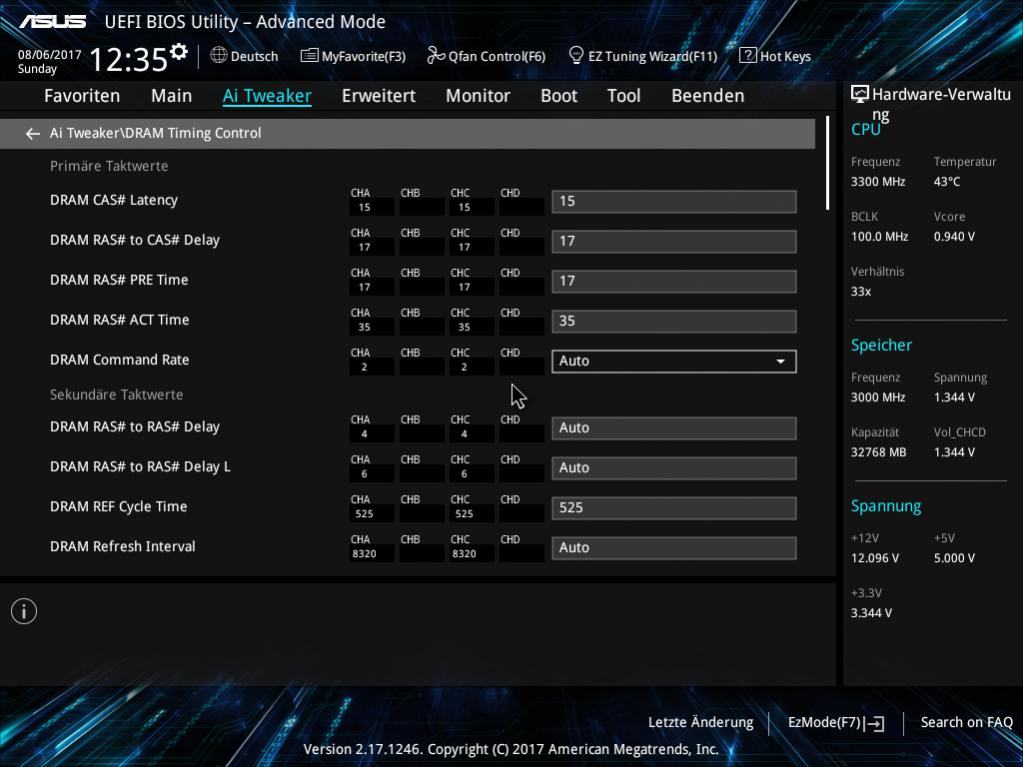

Im ROG-Forum hat ein User eine Lösung parat wie mit dem Bios 503 und XMP-Mode DRAMs mit höheren Frequenzen betrieben werden können.
Er hat im Bios-Menü DRAM Timing Control den Wert für DRAM REF Cycle Time manuell auf 525 gesetzt, vorhehr etwa 3XX.
Ich habe das mal bei mir probeweise gemacht und schon liefen die DRAMs mit XMP und höherer Frequenz. Ich hoffe auf ein neues Bios.
Hinweis: Bios-Einstellungen immer auf eigene Gefahr.

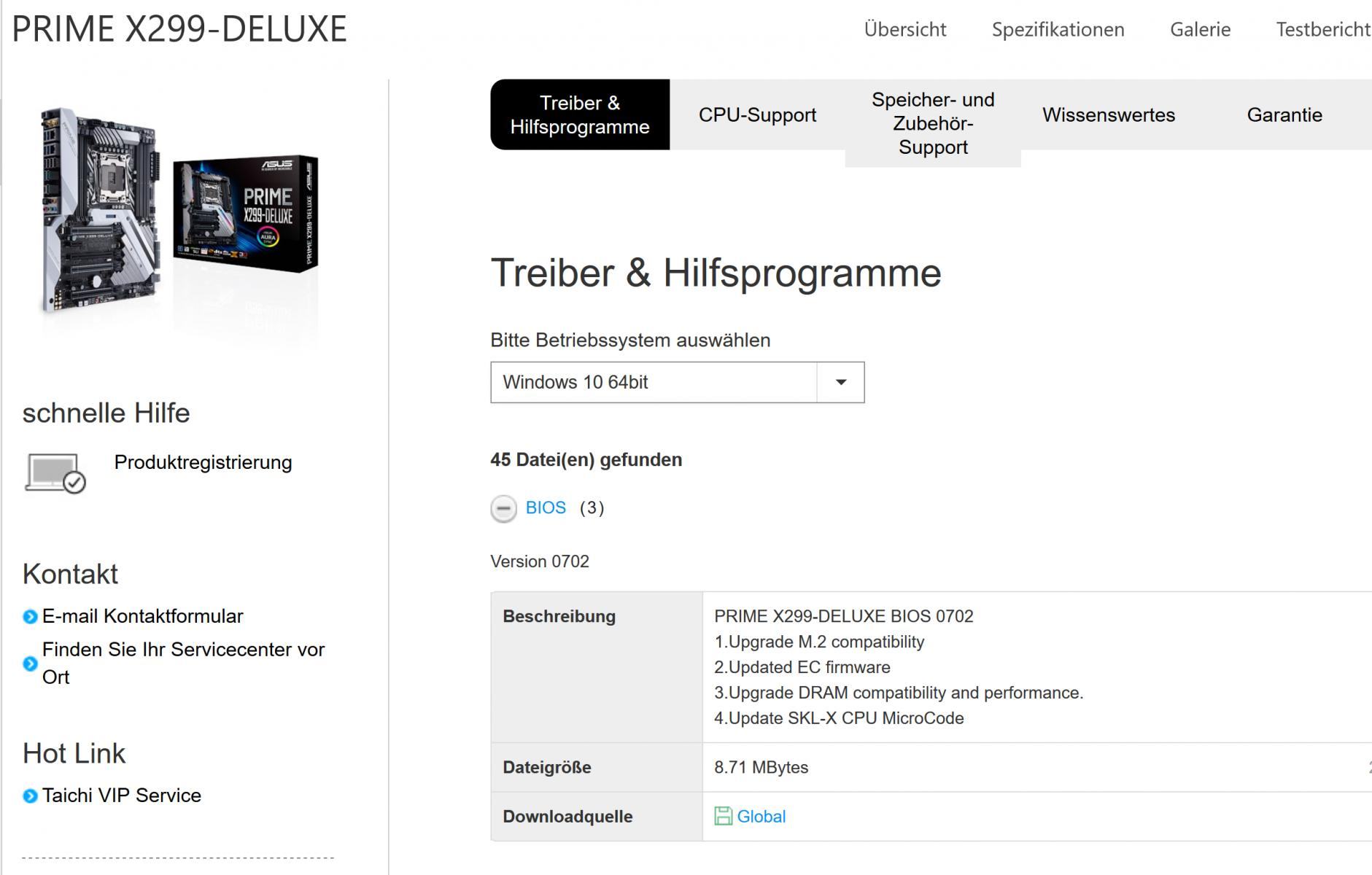

Mit dem neuen Bios 702 hat Asus den XMP-Bug behoben. Bei mir laufen die DRAM mit 3000/1.35V im XMP wie es sein soll.
User, die ebenfalls mit ihren Asus-Brettern Probleme hatten, sollten zweckds neuem Bios auf den Asus-Seiten nachschauen.
PRIME X299-DELUXE BIOS 0702
1.Upgrade M.2 compatibility
2.Updated EC firmware
3.Upgrade DRAM compatibility and performance.
4.Update SKL-X CPU MicroCode
Auf der Asus Seite finde ich kein neues bios!?
Edit: ich finde es nur für 32bit Betriebssystem. Warum hast du 32bit?
Ich seh sie trotzdem nicht
Nur bei 32bit wird das aktuelle bios gezeigt
So sieht bei mir die Asus-Seite aus:
Kannst du mal beim TUF Mark 2 schauen ob es da auch ein Update gibt? Ich wunder mich denn weder am Rechner noch mobil sehe ich das. Auch ez Flash erkennt kein neues Update.
Die Frage ist nur warum Rudi es sieht aber ich nicht
Vllt die Deutsche Asus-Seite googln...
Hab ich. Kannst du mir berichten ob es vom Mark 2 ein neues bios gibt?
Auf den Asus-Seiten habe ich nur für das Mark 1 das Bios 702 gefunden, für das Mark 2 ist noch das 503 gelistet.
Bald gehen die Leute in Taiwan zur Arbeit...
Ich seh es jetzt auch. Wahrscheinlich kommt sowas später an wenn man aus dem Osten kommt [emoji23]

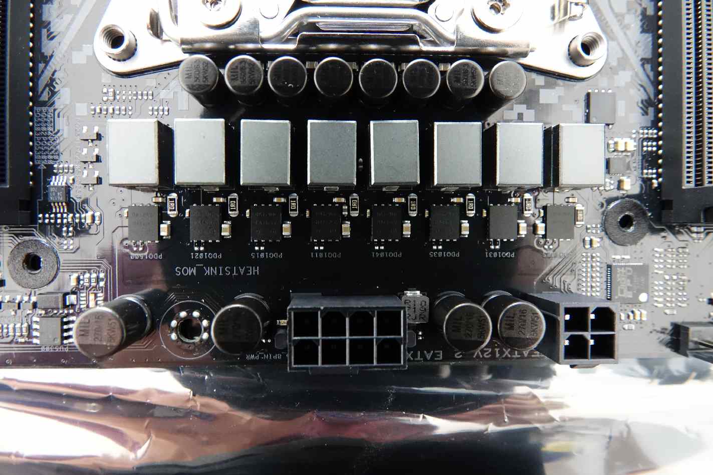

Hat jemand von euch ein Foto vom Board ohne Kühler, also ganz nackisch? :d Mich interessiert das zwecks Modding und Wasserkühlung, weiß noch nich ob ich es eines Tages kaufen werde wenn es ausgereift und im Preis hoffentlich weiter gefallen ist.
Ich hab ein Bild von der Spawa Sektion des TUF Mark 2 - vielleicht hilft es ein Bisschen
Vielen Dank, ja das ist schoneinmal sehr hilfreich. Ansonsten interssiert mich natürlich noch der untere Bereich wo auch die RGB Beleuchtung sitzt bzw. der andere Kühlkörper. Wenn jemand noch zufällig ein Foto parat hat, wäre super. :bigok:
