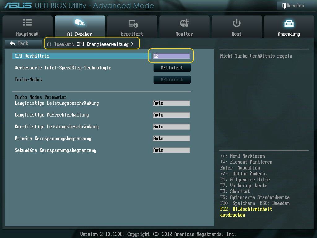

Ich stelle meinen Multi hier ein (siehe Anhang).
Ein Offset von -0,200 halte ich für nicht machbar. Wie testest Du,ob die CPU stabil ist?

Danke für das Bild das hilft schonmal weiter:), warum steht da aber turbomodus aktiviert ist aber ausgegraut? wird die cpu dann noch im idle runtergetaktet?

Ja der Turbo Knopf ist ausgegraut, weil das Bios den Turbo automatisch ausschaltet, wenn der Multi über den Turbo Wert gesetzt wird.
Die CPU Idle herunter takten hat nichts mit dem Turbo zu tun.
Du musst die Stromsparfunktionen wie SpeedStep (Eist) und C1E an lassen und im VCore Offset takten. Dann geht die CPU im Idle auch runter. Das siehst Du ja in CPU-Z, ob die CPU herunter taktet.

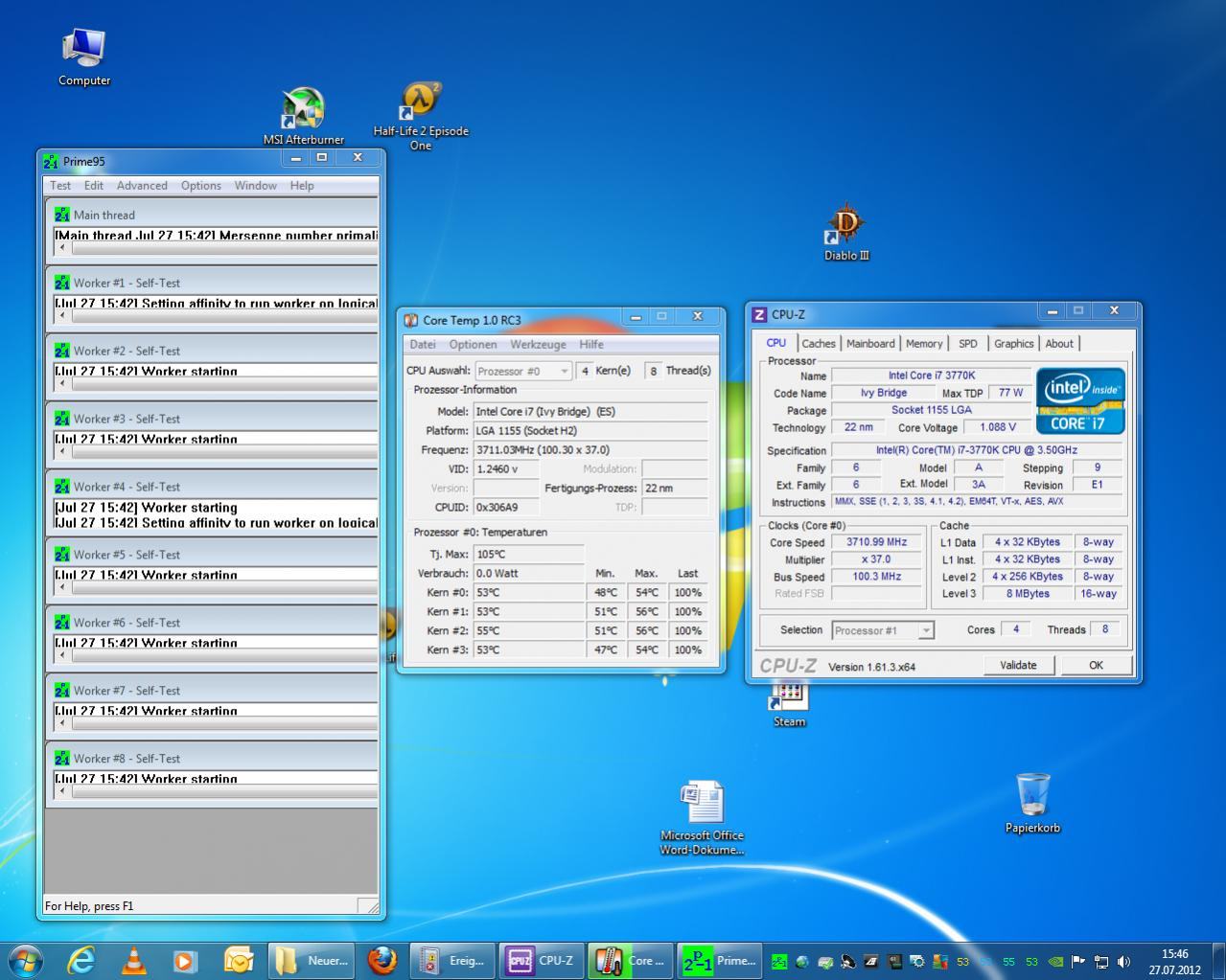

so habe zum testen mal ohne oc offset auf -0,040 gestellt und super temps unter prime :9 siehe screenshot.
nun werde ich mal den takt nach oben ziehen und den offset warscheinlich wieder auf -0,02 oder -0,03 setzen müssen.

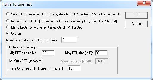

Prime Ver. 27,7 Custom mit FFT`s in Place auswählen und bei Min und Max FFt´s Size beide auf 36K einstellen (siehe Screen).
Jetzt 30 Minuten laufen lassen.
Danach in die Windows Ereignisanzeige zu schauen. Einfach Ereignisanzeige in das Suchfeld beim beim Windows Start Knopf eingeben.
In dem Fenster was dann aufmacht steht oben in der Mitte: Zusammenfassung der administrativen Ereignisse.
Hier Warnung aufmachen und schauen, ob dort WHEA Fehler sind. Wenn ja, muss die VCore höher gesetzt werden.
Der 36K Test mit Prime 27.7 macht am ehesten WHEA Fehler und eignet sich deshalb dazu beim Ivy die VCore auszuloten.
