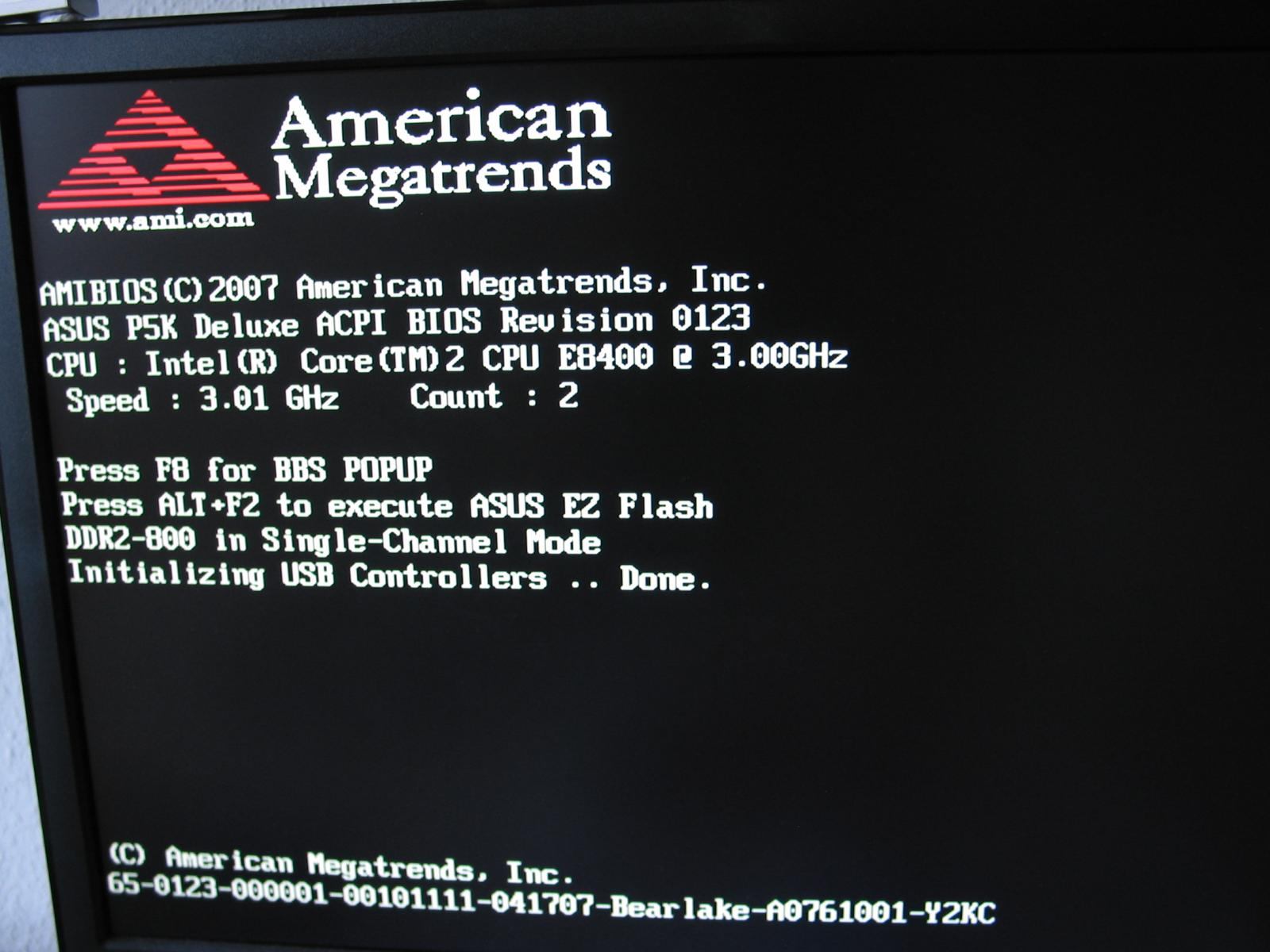

Ich habe bei meinem P5K Deluxe ein "kleines" Problem. Aber erstmal zu meiner Hardware:
Mainboard: P5K Deluxe/Wifi
CPU: E8400
Graka: Gainward gtx260 gs
RAM: 2gb/4gb CellShock
NT: 500 Watt Seasonic
So, nun zu meinem Problem. Ich habe die ganze Hardware verbaut, und wenn ich meinen PC starte, drehen alle Lüfter, das Board piept 1 Mal, und dann bleibt es entweder hängen, oder es startet sich neu, piept, und dann in Dauerschleife. Wenn ich in der Dauerschleife jedoch ALT+F2, F8 oder DEL drücke, hängt es wieder.
Vorher hatte ich das Problem das ich kein BIld hatte, das lag aber daran das ich 2 2gb Riegel verbaut hatte. Dann hab ich einen rausgenommen und dann ging es.
Ich habe gelesen das meine CPU erst ab BIOS version 902 unterstützt wird. Meine BIOS version ist 0123.
Wie soll ich denn mein BIOS flashen, wenn meine CPU nicht unterstützt wird? :(
Oder hat vielleicht jemand noch eine andere Idee?
Hier noch ein Bild vom Boot:

Das Merkwürdige (zumindest für mich) ist ja, das meine CPU erkannt wird, wie auf dem Foto zu sehen.
Was ich noch festgestellt habe ist, dass egal welche Taste ich während des POST drücke, es beim POST hängenbleibt.
Manchmal wird jedoch unter dem
"Initialising USB Controlers...Done" ein
"2048MB OK"
geschrieben. Ich denke mal das bezieht sich auf den RAM, da ich nur einen 2gb Riegel drinn habe.

Das hättest du dir sparen können, wie du auf dem Bild sehen kannst, wurde deine CPU korrekt erkannt.
Ich würde an deiner Stelle mal ein CMOS-Reset machen und die CPU einmal aus- und wieder einbauen.
Ja, aber bei der Asus support page steht das meine CPU erst ab Version 902 unterstützt wird. Und genau das verwirrt mich ja.

Wie auf meinem Bild zu sehen ist steht:
"DDR2-800 in Single-Chanel Mode"
Was bedeutet das? Ich hab ja 1066 Ram o_O
Ich test noch verschiedene Ram-Bänke, denke aber nicht das sich was ändern wird.
