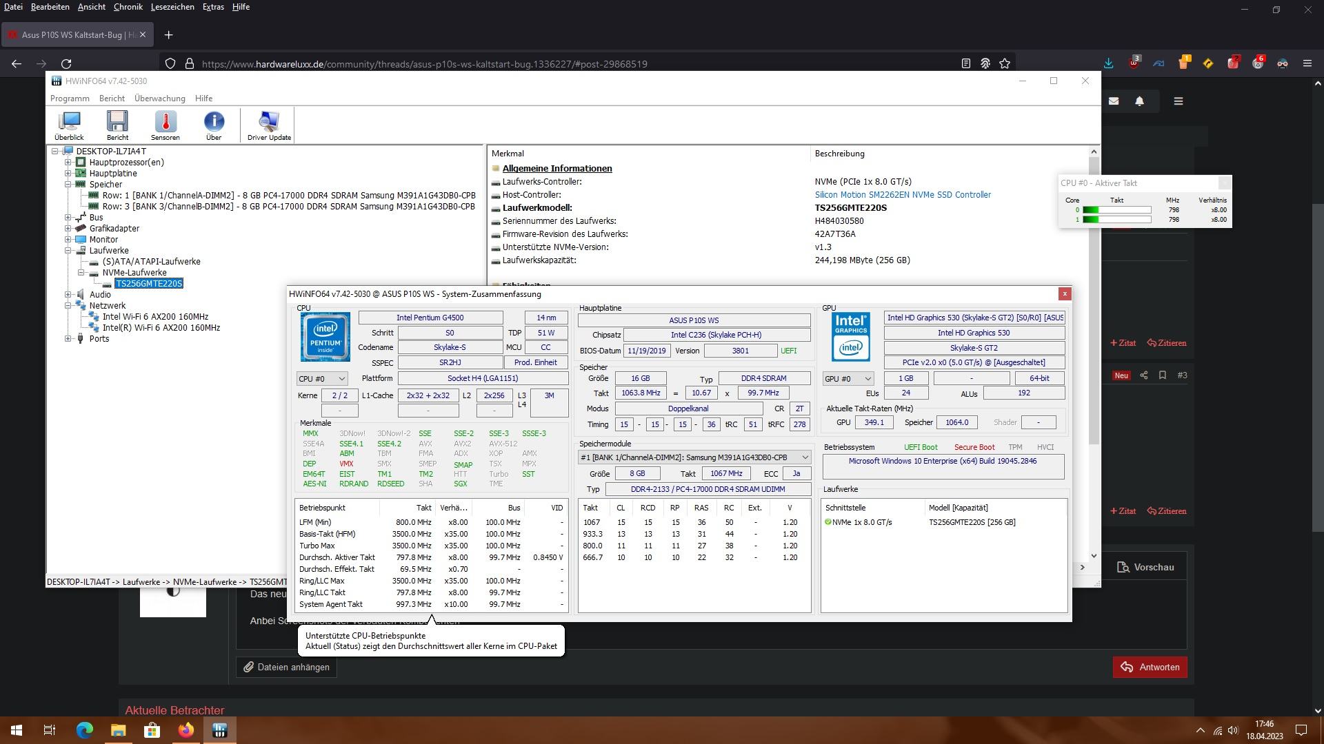

Anbei Screenshots der verbauten Komponenten. Netzteil müsste ein Bequit 350W aus dem Jahre 2015/2016 sein!? Genaue Bezeichnung muss ich erst.prüfen. Kann man glaube aber auschließen, weil das System ansonsten stabil problemlos arbeitet. Selbst nach stundenlangen Prime95, steigt es nicht aus.

P.S.: Mir ist gerade aufgefallen die M2 läuft nur mit PCIe3 1x statt 4x mal im UEFI gegenchecken.
