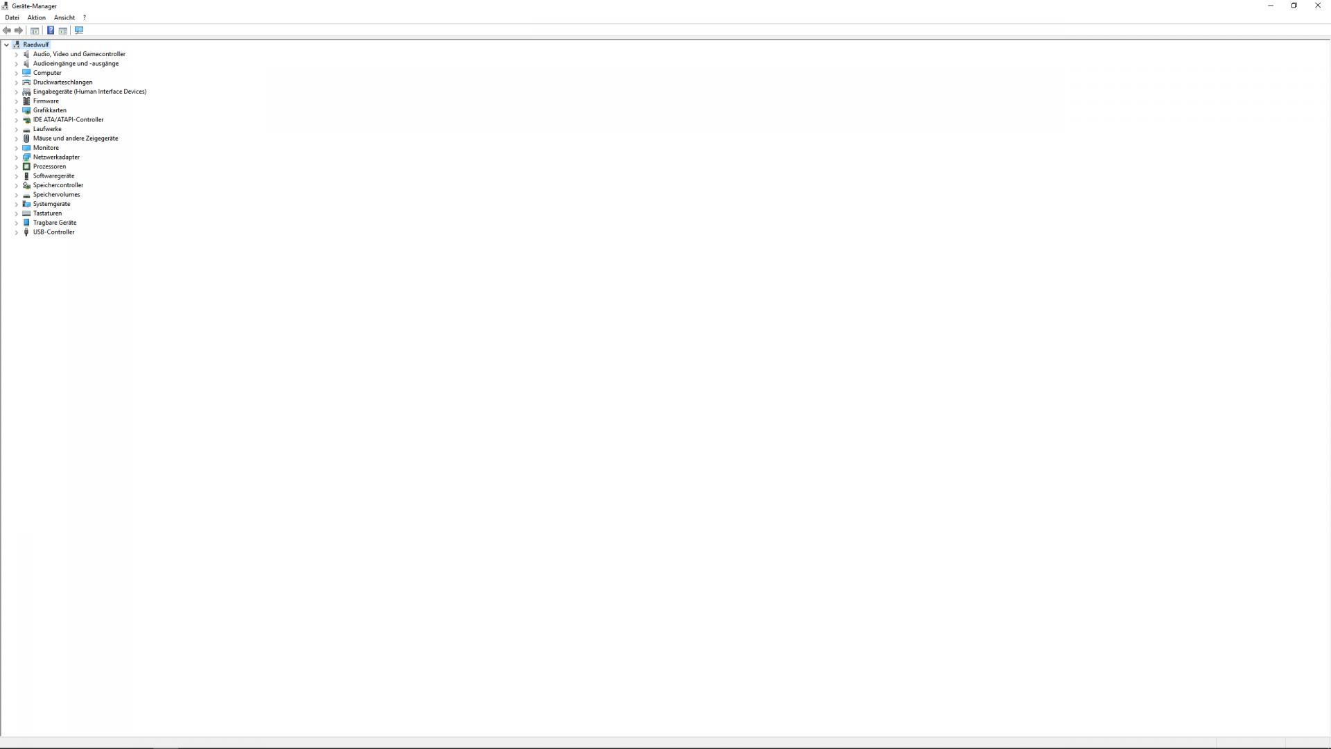

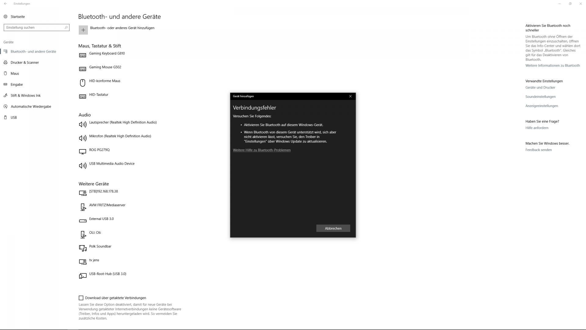

Hey,

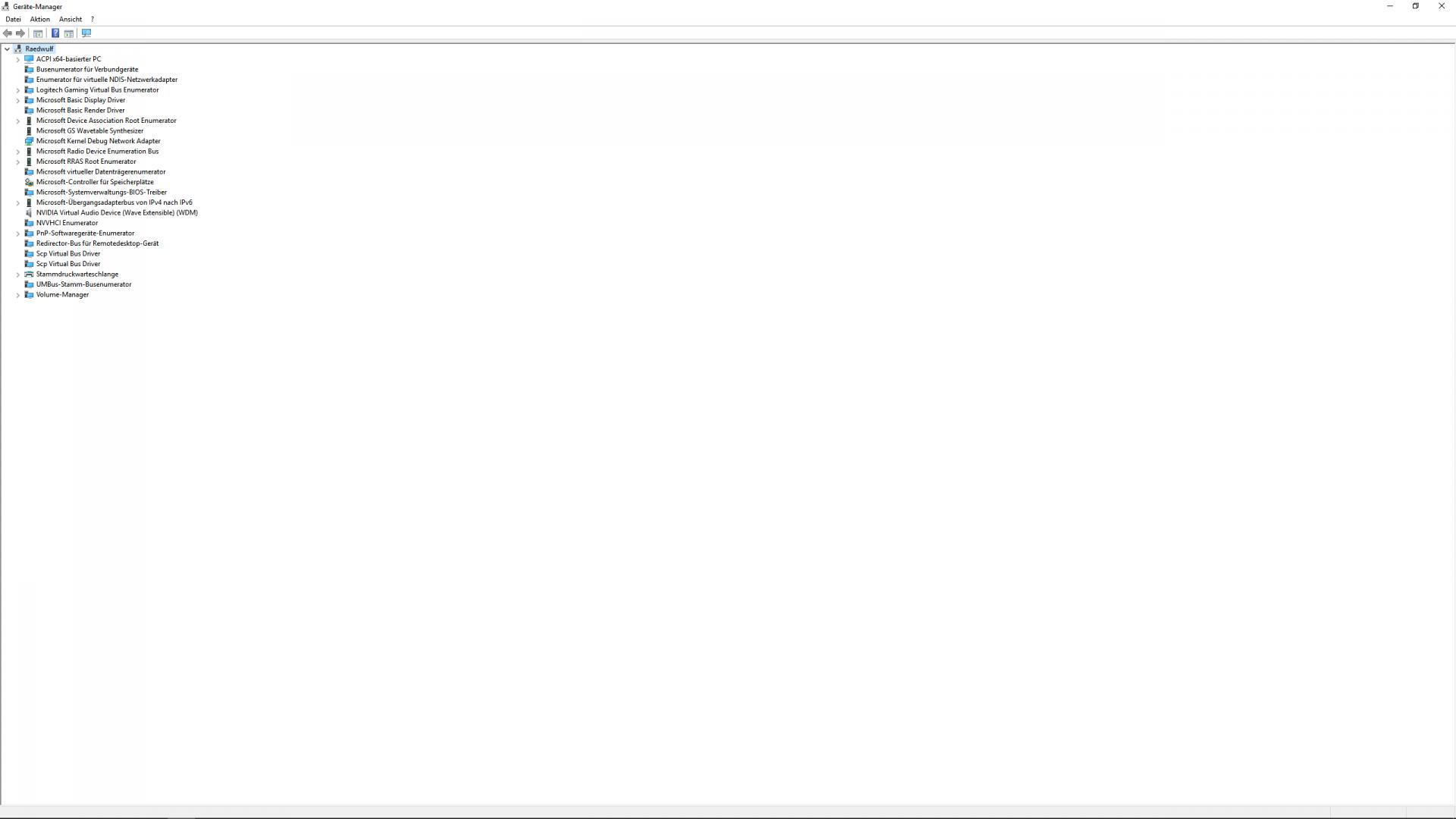

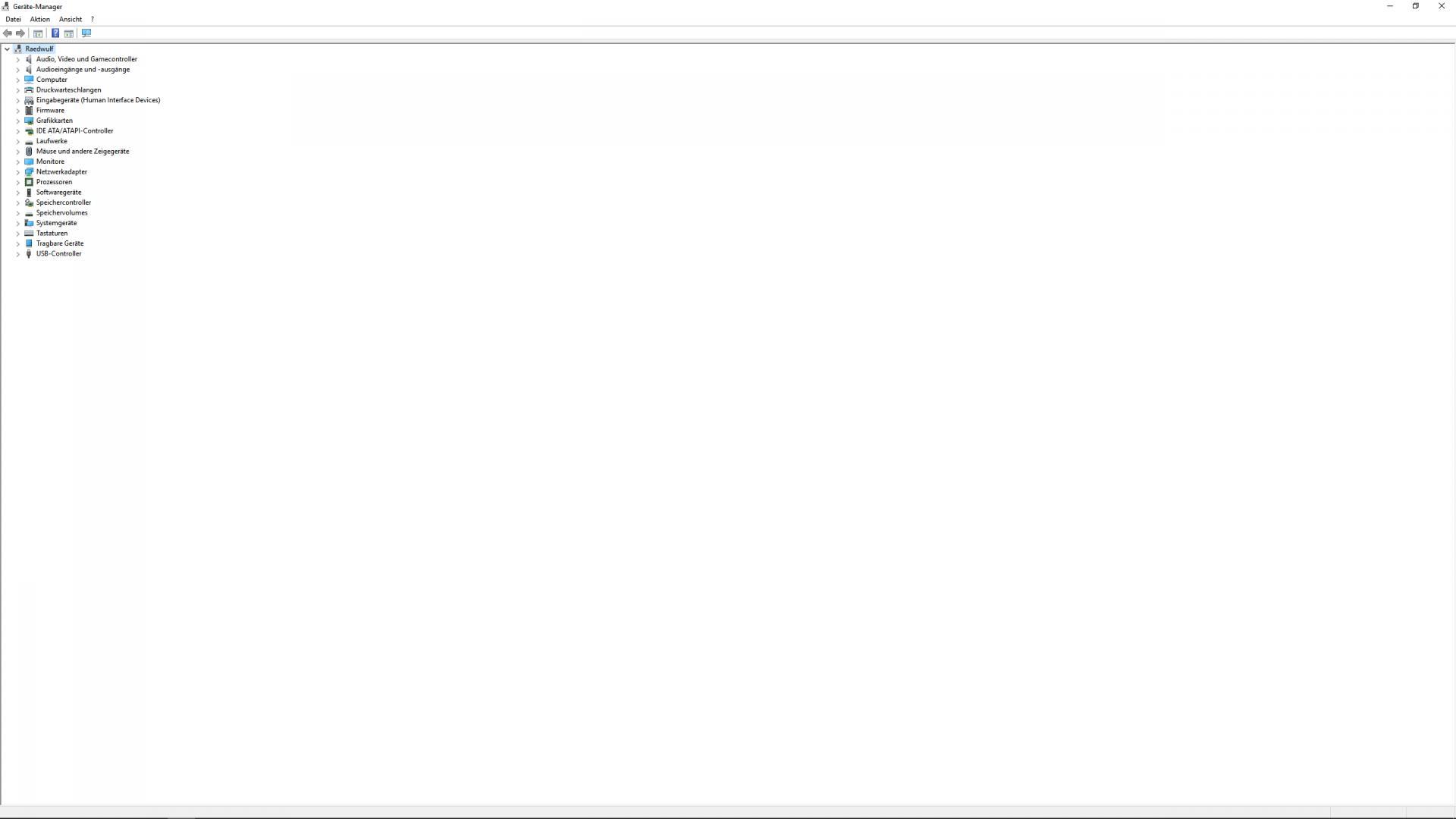

ich wollte nach langer Zeit mal wieder mein Controller mit dem PC verbinden, jedoch hat WIN 10 immer gesagt das kein BT vorhanden ist. Hab dann natürlich erstmal die Treiber bei Asus neu geladen und installiert. Ohne Erfolg. Hab dann im Geräte-Manager geschaut = kein BT Adapter. Auch keine unbekannten Geräte oä. Auch keine Ausgeblendeten. Dann ins BIOS gegangen und geschaut. Ist aber aktiviert. Unter Dienste auch geschaut ob richtig eingestellt. Alles gut. BIOS neu aufgespielt. Auch Nix...
Wat nu?
mfg

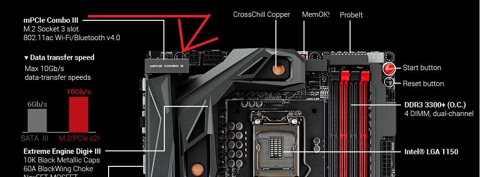

1. The PCIe 2.0 x 16 slot (PCIEX4_3) shares bandwidth with SATAExpress_E1 connector. The default setting is in Auto mode that automatically optimizes the system bandwidth. If you install PCIe 2.0 x4 device, the system will automatically detect and disable SATAExpress_E1 connector.
hast du in dem steckplatz was drinnen ?
2. The mPCIe slot is on mPCIe Combo III card and pre-installed with a Wi-Fi/Bluetooth module.
ist diese minikarte richtig drinnen ? denn da ist ja das wifi/bluetoth modul drinnen ?

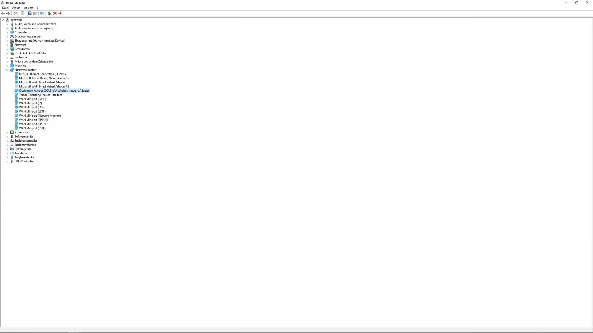

Hab nur ne GraKa drinne und Wlan geht ja auch :) und das BT ging ja mal mit dem Setup..

und vileicht einfach mal an dem ding wackeln wenn der rechner aus ist , finde die verbindung recht wackelig !
Ups da hat sich im Titel wohl n Fehler eingeschlichen. Hab natürlicher das Formula VIII. Da ist die WLAN/BT glaub ich nicht zu Stecken. Das glaub ich fest verbaut. Deaktivierte HW hab ich auch keine gefunden. Komisch finde ich wie gesagt das WLAN funktioniert.
