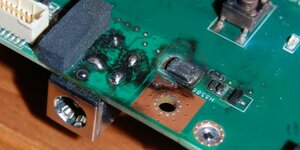

Hallo Leute,
leider hat es gestern mein Asus M70 Notebook erwischt. Es gab einen Kurzschluss als ich meinen Drucker angeschloßen habe. Das ist jetzt schon das zweite Mal, dass mir das passiert. Das erste Mal war das Notebook aber noch in der Garantie.
Ist-Zustand: Laptop läuft auf Akku-Betrieb ohne Probleme. Wenn das Netzteil angeschloßen wird, lädt der Akku nicht mehr auf. Das Netzteil habe ich bereits durchgemessen und es bringt noch seine Spannung von 19V.
Jetzt habe ich das Notebook soweit auseinander gebaut, in der Hoffnung das nur eine Leiterbahn oder der Netzteilanschluss in Mitleidenschaft gezogen wurde.
Leider ist es wie auf dem Bild zusehen, ein anderes Bauteil. Meiner Meinung nach sollte es ein Widerstand sein, der die beste Zeit seines Lebens hinter sich hat. Habt ihr vll. eine Ahnung welches Bauteil es ist? Und wenn ja welchen Wert es hat.
Vielleicht habe ich ja Glück und jemand kann mir helfen.
Greets Tobi

Dass das eine Multilayerplatine ist, ist mir bewusst und auch das es wohl durchgeschlagen hat. Aber da die Platine nicht ganz auf ist und auf der Rückseite soweit optisch alles i.O. scheint, kann man es ja mal versuchen ;). Falls es ein Widerstand sein sollte, ist es ein finanziell nicht so hoher Aufwand. Mehr als kaputt gehen kann jetzt auch nichts mehr.
Ich bin in der Hoffnung, dass jemand was ähnliches hatte, oder durch zufall so ein Board rumfliegen hat und mir sagen kann, was für ein Widerstand verbaut ist... Bei ebay werden solche gebrauchte Boards für 100€ gehandelt. Ist denke ich mal sinvoll, da ein vergleichbares Notebook sicherlich auch noch 400-500€ kostet.
Es ist ein Blockkondensator am Spannungsversorgung. Die sind immer gepolt. Wo plus und wo minus ist kann man leicht feststellen in dem Du eins von Pads mit der Masse verbindest (irgendein Anschluss mit den Blechgehäuse drum z.B. die DC Jack selbst oder ein großes Kupferpad) und durchpipst. Normalerweise geht die Diode rechts auf dem Bild auch kaputt, weil die oft davor sitzen, muss aber nicht. Kapazität ist normalerweise 10-16µF (lieber mehr) ist aber nicht sooo wichtig wenn das SMD-Gehäuse passt (ich schätze es ist 1205).

Werde es nachher mal versuchen den vermeintlichen Kondensator aufzukratzen und dann ein Foto davon zu machen. Was müsst ihr den genau sehen, um zu sagen welches Bauteil es genau ist?

Klingt schon nah am Kondi. Jetzt messe noch mal ob eins von Pads mit Masse verbunden ist - dann ist es eindeutig SMD-Elko/Tantal.
Ja, eins der Pads ist mit der Masse verbunden. Die SMD Kondensatoren (Tantal) gibt es nur mit 10µF nicht mit 16µF, zumindest bei Reichelt/Conrad. Sollte ja passen mit 10µF? Die Nennspannung muss 16V oder 20V sein?

Du nimmst am besten normale ELKOs, kein Tantal (sind zu sensibel, auch beim Löten). Es liegen bei Dir 19V an, dann muss man schon Kondensator mit mind. 25V Spannungsfestigkeit wählen. Bei der Diode muss Du SMD-Code ablesen und hier mal gucken:
