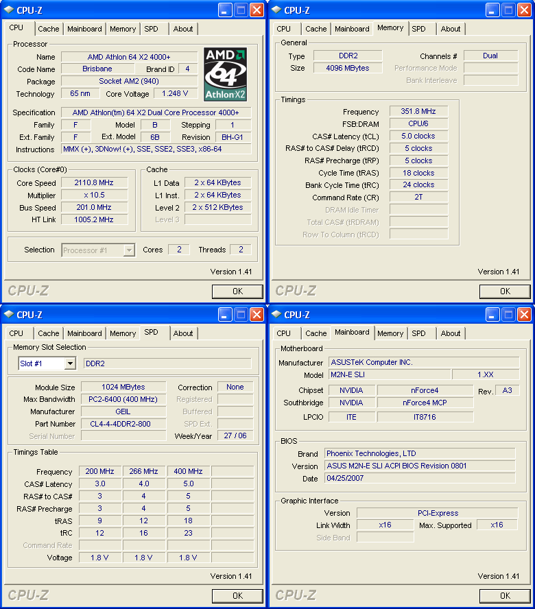

Ich versuche grade aus meinem neuen System etwas mehr Leistung herauszukitzeln. Mein System besteht aus
Mainboard: Asus M2N-E SLI
CPU: Athlon 40000+ X2
Ram: 4Gb Geil Ultra Dimm (GX22GB6400UDC)
Graka: PowerColor 1950 GT
Sound: Soundblaster X-Fi Gamer
Einen Screenshot von CPU-Z habe ich mal beigefügt.
Leider bin wird das System schon beim Erhöhen des Referenztaktes auf 210 Mhz instabil. Ich habe PCI auf 33 und PCI-E auf 100 Mhz im Bios fixiert. Zudem den HT-Teiler auf 4 gestellt. Das Ram sollte ja eigentlich bis 400 Mhz vertragen können (läuft dann glaube ich auf 365 Mhz oder so).
Hab ich irgendwas falsch gemacht? Eigentlich sollten bei dem Prozessor doch locker 10-20 Prozent drin sein. Eigentlich doch mehr. Hat jemand einen Tipp für mich?
Riggson

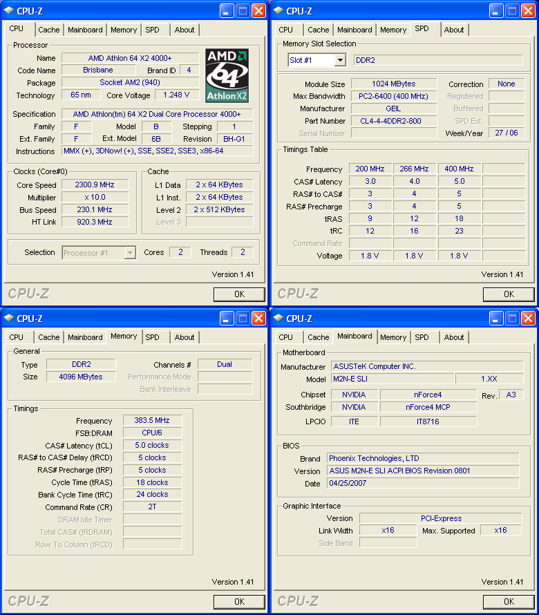

Zeig doch mal einen Screenshot vom BIOS, dann kann man verstärkt nachhelfen.
Hmmm... weiß nicht, wie ich vom Bios einen Screenshot machen kann. Anbei mal die aktuellen CPU-Z Shots. Hilft das?
