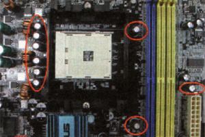

Check mal die Elkos CE19 bis CE22, CE25, CE38, CE 39 und CE45, ob die die Bezeichnung "RLZ0333" tragen.
Kunden, die ein derartiges MoBo erworben haben, sollen das über ihren Händler oder, wenn das (aus welchen Gründen auch immer) nicht möglich ist, bei Asus reklamieren (Quelle: aktuelle c't 4/2004 Seite 22).
Nachtrag: ich habe mal das Bild aus der c't eingescannt.

das Kondensatoren Prob habe ich mal nicht !
