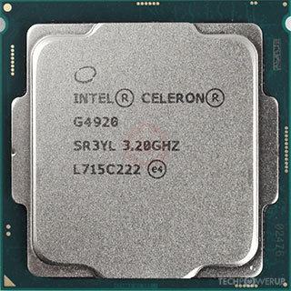

Poste doch mal Fotos, vielleicht versuchst Du ja auch nur die CPU falsch herum einzusetzen.
Ab und zu sind ja schon ein paar gefälschte CPUs aufgetaucht. Aber ob sich der Aufwand beim Celeron lohnt?
Auf jeden Fall sollte Dein G4920 so aussehen:
c: Techpowerup.com
Wir sehen hier das Board (Originalaufnahme), den G4920 (Originalaufnahme) und einen Random i3-8100 aus der Google Bildersuche.
Die Kerben des 8100 scheinen passend, die meines G4920 nicht, sie sind deutlich weiter unten.

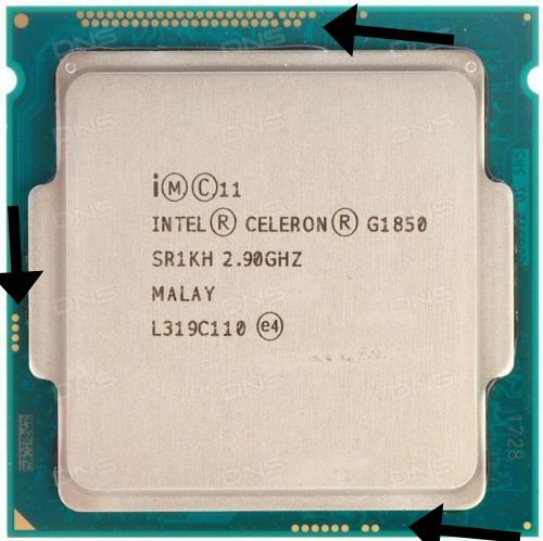

Von den sichtbaren Kontakten auf der Oberseite ist das eine Haswell Sockel 1150 CPU mit dem Heatspreader eines G4920, der auch noch falsch herum aufgesetzt bzw. falsch beschriftet wurde.
Haswell:
