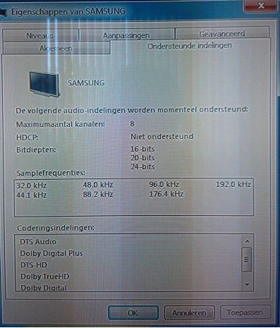

Das board unterstützt DTS-HD und andere HD audio formaten; http://forum.xbmc.org/showthread.php?tid=180367
Das hab ich dir auch gesagt, ich habe das selbe board. Nirgendwo wird mit spezifikationen gezeigt das es HDMI 1.2 had, da ist einen person die da von ausgeht und das wird als wahrheit angenommen ohne das er es selber getestet hat?
https://dl.dropboxusercontent.com/u/4178219/WP_000433.jpg
http://forum.xbmc.org/showthread.php?tid=180367&page=3
Tja dann mache ich etwas falsch , die neusten Intel HD Grafiktreiber sind drauf. Ich werde mal die ntel Management Engine Interface heute Abend probieren, bin noch skeptisch.

Also, ich habe soeben mit dem genannten Board ohne Probleme Avatar in DTS HD abgespielt, hab nichtmal diesen Management Treiber installiert.
Gesendet von meinem HTC One X mit der Hardwareluxx App
@Merkor1982 muss nochmal genau nachfragen hast du nur die DTS-HD Datei abgespielt oder auch den Sound über einen entsprechenden AVR als DTS-HD Sound ausgegeben ?
Denn das Videos mit DTS-HD Sound abgespielt werden können klappt ja selbst bei HDMI 1.2. Nur kann man dort den Sound selbst mit dem besten AVR nur als DTS ausgeben.
Hallo Keiberts, ich hab die MKV über XBMC abgespielt, angeschlossen ist über HDMI an seinem AVR und der zeigt als Eingangsignal DTS HD 5.1 an.
Der Reciever ist ein Denon AVR-X1000, falls wichtig. Kann aber leider keine weiteren Tests machen da der beschenkte sich für ein blu-ray Player mit smart Funktionen entschieden hat.
