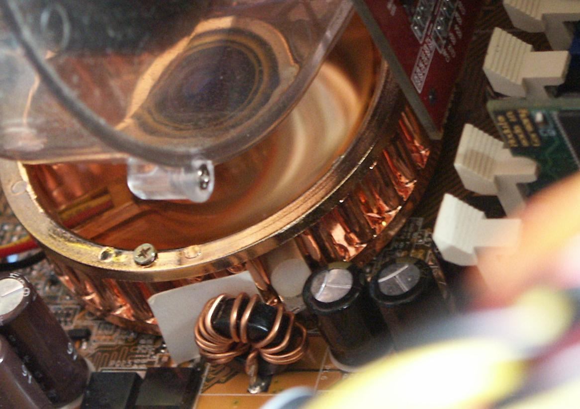

Sorry wegen Doppelpost, aber ich habe gerade für einen anderen Thread ein Bild vom Titan Chipkühler gemacht der eigentlich hier herein gehört:
http://www.ichbinleise.de/product_info.php?cPath=26_268&products_id=932
Ich habe ihn auf einem asus a8n-e, er ist @5V leise und kühlt sehr gut (MB temp typ. < 30° @5V). Habe die Halteklammer um 1mm je Seite gekürzt und am Berührungspunkt zur Spule auf dem MB ein Stück Pappe zwischengelegt. Darüber passt eine Graka mit riesigem AC-Silencer.
Edit: Auf dem Bild nicht zu erkennen: Zwischen Chipkühler und Graka ist ca. 1cm Abstand.

Nicht schlecht, aber gut knapp. Ist das nen 50er Lüfter? Auf 5V kühlt der unter 30 Grad?
@-Madmax-
Der Kühler ist 55mm, der Lüfter ist so etwa 48mm. Je nach Raumtemperatur habe ich zwischen 25° und 30° MB-Temp (ist das die Chiptemp?). Mit dem Finger gefühlt ist der Kühler kühl. Er ist fest auf 5V angeschlossen.
Edit: Vorher hatte ich den blauen Zalman passiv, habe ihn dann aber wegen des neuen Graka Silencers gegen den Titan getauscht. Der blaue Zalman wurde heiss, MB-Temp lag bei 37°.
@ jotti
Das Asusboard hat keinen Tempfühler auf dem nForce, leider.
Die Mainboardtemperatur wird rechts unten auf dem Board gemessen (beim A8N).
Bei mir wird der Kühlkörper im Normalfall ca 35 Grad warm, beim zocken ca 41 Grad. Ich habe meinen 40er mit Silentfan auf 70% geregelt und kann die Drehzahl immernoch auslesen (und es gibt Alarm, falls er stehen bleiben sollte )
Kannst du bei deinem Titan nicht noch etwas abfeilen, damit das Papier wegkommt? Oder noch etwas rüberschieben?
